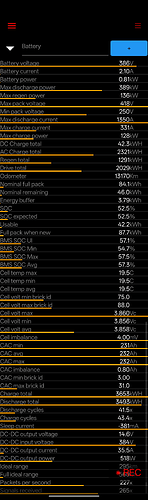

Option C: OBD Diagnose -> Scan My Tesla
https://www.scanmytesla.com/
  • Nominal Full Pack = Aktuell nutzbare Kapazität (je nach BMS Kalibrierung und Degradation).
  • Full Pack When New = Fester Wert, welcher den Akku eindeutig identifiziert.
Pro & Contra:
  • Sehr detaillierte Akku-Informationen.
  • Kosten für App, OBD Adapter und OBD Dongle.
  • Etwas umständlicher Einbau.

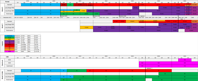

:date: Akkuchronik
  • Akkulotterie M3SR → Q4/2021
  • Akkulotterie M3LR → Q4/2020 - Q2/2021
  • Akkulotterie MYSR → Q2/2023 - Now
Disclaimer
  • Die Angaben für das kommende Quartal sind nur Prognosen!
  • Für Details einfach auf den grauen Pfeil links vom Text klicken.
  • Der Bereich wird stetig um neue Erkenntnisse erweitert.
  • Nicht alle Zahlen hier sind in Stein gemeißelt.
  • Inkorrekte Werte einfach melden. Idealerweise mit Erklärungen und Belegen.
  • Die Größen der Top und Brick Buffer sind nach besten Erkenntnissen berechnet.

Scan My Tesla:
EPA Test → 62,0kWh Netto!

Update Post 1:
  • Akku/Zell Chronik seit Einführung des Model 3 in Europa vs. USA.
  • Bildliches Akku-Chaos seit dem Refresh :wink:
  • Prognose in die Zukunft…

Neuer Höchstwert der 82kWh Batterie gemessen worden:
→ 82kWh Netto!!! bei 101% am V3 SuC ←
Ladestrategie:
  • 70% max bei sehr kalter Temperatur
  • 60% max bei mittlerer Temperatur
  • 50% max bei warmer Temperartur
  • selten DC und 100% Ladung
11 „Gefällt mir“
