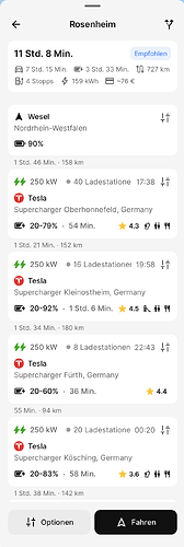

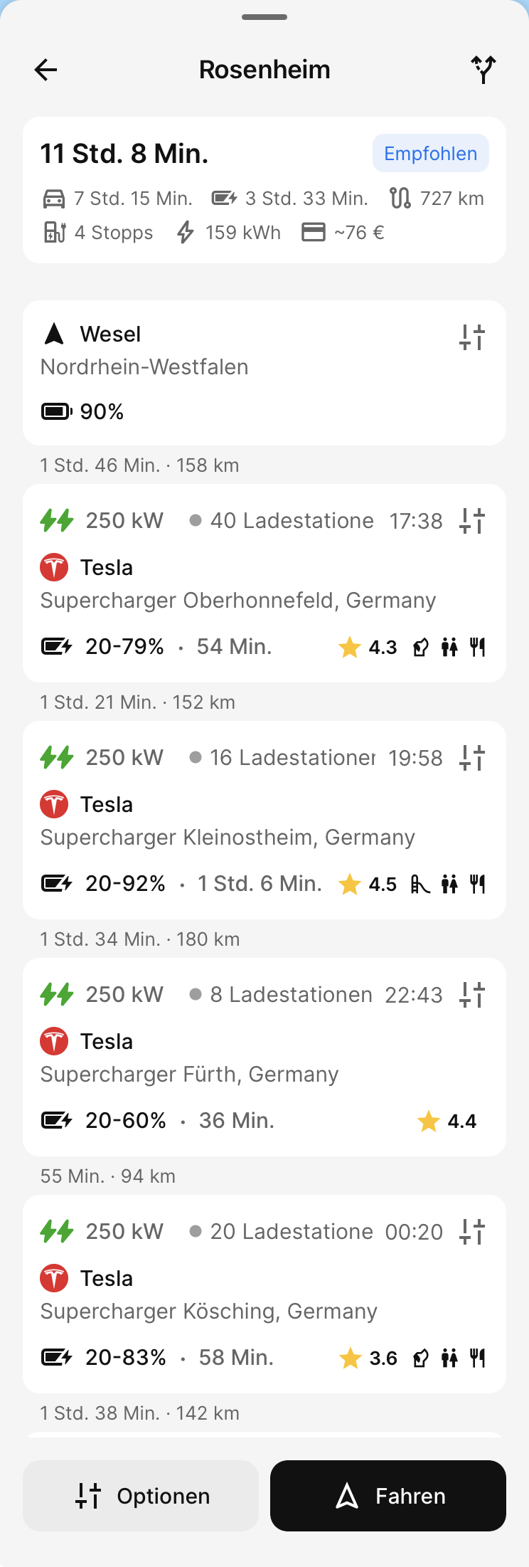

Ich habe deine Werte mal in ABRP eingegeben und ja, da kommt man auf vier Stunden Ladezeit. Da macht ABRP einen Fehler :frowning: Die Ladekurve passt überhaupt gar nicht.
Mir wurde in anderen Tests auch mal 56 Minuten für 20-80% ausgegeben und das ist das dreifache der realistischen Ladedauer.
Vielleicht nimmt ABRP an, dass der Akku dauerhaft auf -5°C bleibt, aber das ist nicht die Realität. Spätestens nach dem ersten Stopp ist der Akku wärmer und das Heizsystem wärmt den Akku bei laufender Navigation immer ausreichend vor. Das reicht nur bei kurzer Anfahrt nicht, aber die 1h45m reichen.
Bei warmem Akku sind folgende Zeiten (Spalte CATL6C für 22er 3) normal:
Damit werden aus 214 Minuten, pessimistisch gerechnet 20 + 25 + 10 + 20 = 75 Minuten. Wenn du bis 10% runter fährst, dürfte ungefähr 3x 20 Minuten reichen.
