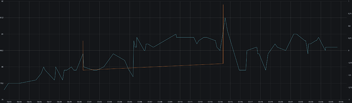

Hier noch mal ansehnlich zwei Phänomene bei meinem aktuellen 82kWh Akku:
  • die ursprüngliche berechnete Kapazität von nur 79,3kWh korrigiert sich nach einigen KM und Wochen auf bis zu 81,5kWh nach oben.
  • bei einer 100% Ladung steigt das Nominal Full Pack (Blau / BMS berechnet) kurzzeitig mit dem Usable Remaining (Orange / echte Kapazität) mit an. Fällt dann aber nach Fahrtantritt mit sinken des Usable Remaining durch den Verbrauch wieder ab.
  • Nominal Full Pack stabilisiert sich mit der Zeit bei rund 80,5kWh. In den Akku gehen aber bei einer 100% Ladung gute 82kWh rein.
  • Bei allen 82kWh Fahrzeugen die ich am Tester hatte, schätzt das BMS den Akku 0,5 bis 1,5kWH schlechter ein als er ist. Man ist also immer auf der sicheren Seite.
