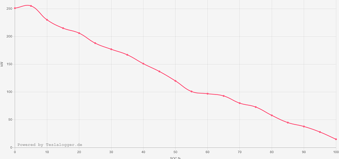

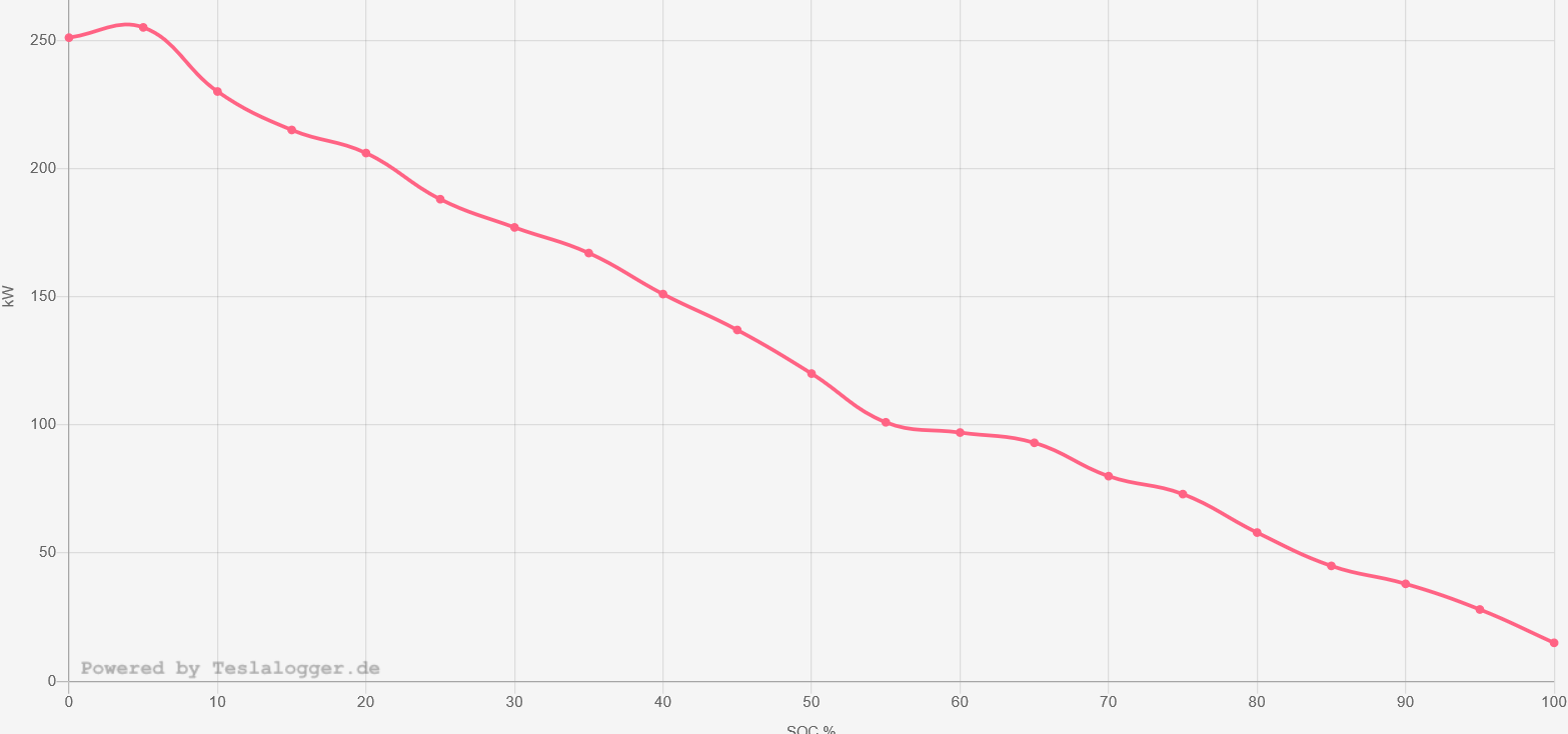

Wir haben zu Beginn mit 200 Kw geladen das wurde aber schnell weniger und Durchschnittlich waren es 114Kw. Wieso ist das so? Auch wurde mein Akku ca 45 min vorkonditioniert jedoch scheinbar nicht ausreichend weil es während dem Laden noch in der App stand.
Das klingt ganz normal, denn nur unter ~20 % SoC (State of Charge) kann der LG5L schneller als 200 kW laden. Wenn der Akku zu kalt ist, wenn man ansteckt, wird man darauf im Auto und in der App explizit darauf hingewiesen. So sieht die normale Ladekurve bei optimaler Batterietemperatur aus:
Quelle: 1. Beitrag in der Akkuwiki → LG 5L „M50F“ ~79kWh → Details)
