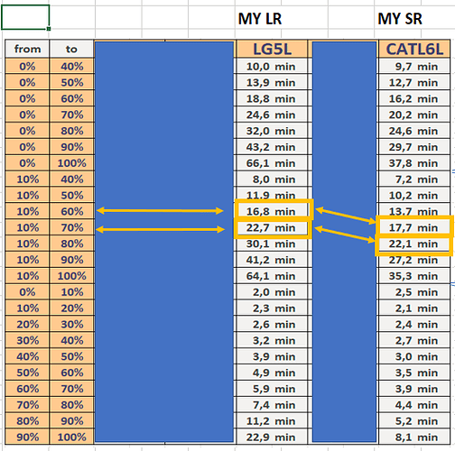

Was ich wirklich noch einmal interessant finde, sind die Ladezeiten SR vs LR. Wenn man das Beispiel von @B_Pudding nimmt, dass man zB von 10-60% lädt und dies anhand der Tabelle der Ladezeiten zwischen LR und SR vergleicht: [Wiki] Model 3 / Model Y - Batteriewiki / Akkuwiki
Ein SR lädt von 10 auf 70 so schnell wie ein LR von 10-60%
Um auf 100% zu kommen benötigt der LR sogar 30 Minuten länger.
Wenn man das in kWh und km umrechnet und auch noch den niedrigeren Verbrauch des SR berücksichtigt, gibt es keinen wirklichen Vorteil des LR bzgl. Ladezeiten.
Ist das nun reine Theorie oder entspricht das Euren Erfahrungen auf der Autobahn?
