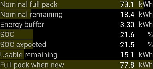

Batterie Diagnose mit Scan My Tesla
  • Das Tool Scan My Tesla kann über den CANBUS eine sehr detaillierte Auswertung des Akkus liefern und hat bei der Klärung der Kapazität z.B. beim Performance Refresh 2021 maßgeblich geholfen.
    Übersicht 2021 LR / P Batteriekapazität Fahrzeugschein - #2512 von eivissa
  • Mit SMT ausgelesene Refresh Long Range zeigten alle die Akkuparameter eines 79er Akkus. Keiner hatte die Werte eines 82er Akkus.
  • E3D Long Range mit (falschen) 82kWh im Schein → 79er Akku:
  • E3D Performance mit (falschen) 77kWh im Schein → 82er Akku:

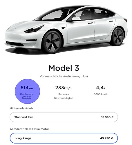

Model 3 Refresh 2021 Q2/2021
  • Mit Release des Model 3 Long Range Q2/2021 zeigt Tesla nun welche Reichweite mit einem 82kWh möglich ist. Dieser hat nun auch die Version E3LD im COC.
