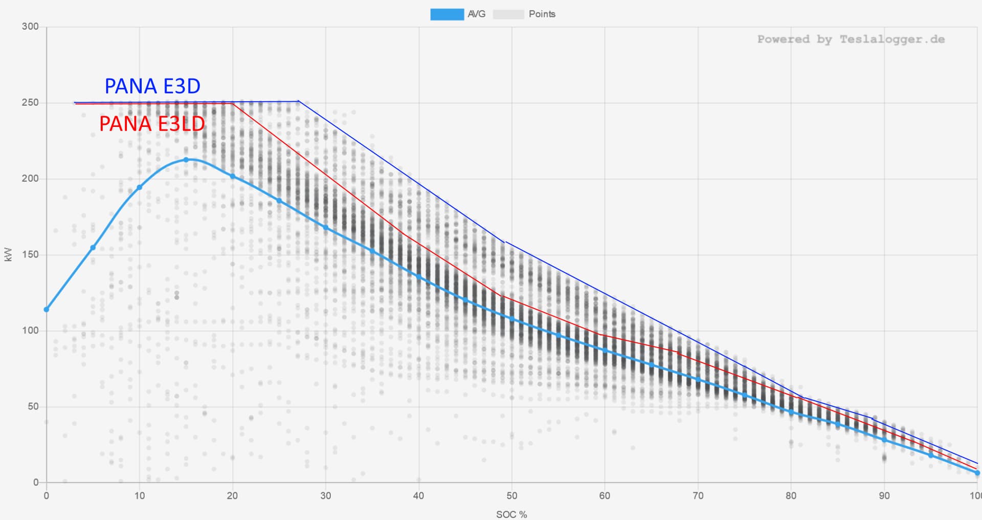

Hier scheint eine fehlerhafte Zuordnung in Teslalogger zu bestehen.
Die Chart zeigt nicht nur die Ladekurve des 2021er Refresh M3 E3LD Panasonic, sondern auch die deutlich bessere des 2019/2020er Pre-Refresh M3 E3D Panasonic.
Die Zuordnung sollte VIN basiert eigentlich eindeutig möglich sein anhand der 10. Stelle der VIN
L vs. M.

Bei der LFP Degrada ist auch der Wurm drin, oder?
RTFM. Teslalogger braucht dafür noch einen überraschenden Neustart. Jetzt sind auch die 3 Punkte in der Wolke zu sehen. Ob es funktioniert sehe ich dann bei der nächsten Fahrt morgen früh.
Ich glaube ganz so einfach funktioniert das nicht. Model Y und Model 3 werden in Amerika und Kannada mit Panasonic ausgeliefert. Nur in Europa nicht. Zumindest war das ein sehr langer Thread in TMC wenn ich mich so richtig erinnere. Wenn ich mich richtig erinnere war die einzige Möglichkeit rauszubekommen das COC. Weder Seriennummern noch Baujahre haben eine verlässliche aussage getroffen ob Panasonic oder LG. Ich lasse mich aber gerne eines besseren belehren.
Hier ist noch ein Bug offen:
Das wurde hier wohl auch diskutiert:
Ab Refresh 2021 in Q4/2020 gab es beim M3 LR in Europa ein großes hin und her. Das betraf aber nie das M3 Performance. Mit dem M in der VIN ist es ein Model 3 Performance 2021. Diese Fahrzeuge hatten in den USA und Europa immer den Panasonic 3L mit 82kWh. Hier gab es einen „cleanen“ Wechsel von Panasonic 3 mit 77,8kWh im Pre-Refresh Performance zu Panasonic 3L mit 82,1kWh im Refresh Performance. Daher funktoniert hier die Trennung ganz sauber VIN basiert.
Beim LR 2021 ist das nicht der Fall. Dieser kam ab Q4/2020 mit dem Panasonic 3C und LG 5C sowie nur in Q2 auch mit dem Panasonic 3L des Performance.
Hier habe ich das mal zusammengefasst:
Ups 500 Beiträge zu lesen :slight_smile: Wie sieht das mit China aus? Gut, da habe ich nur ca 10 Fahrzeuge mit Teslalogger.
Die Frage ist jetzt wie ich die 100%ig auseinander halten kann.
Bei ganz neuen könnte man TR bei 100% nehmen und so unterscheiden, die war, glaube ich, unterschiedlich. Bei über 10.000km wird es schwieriger (wobei sehr krasse Degradation ja nicht zu erwarten ist…
