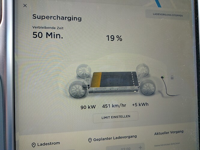

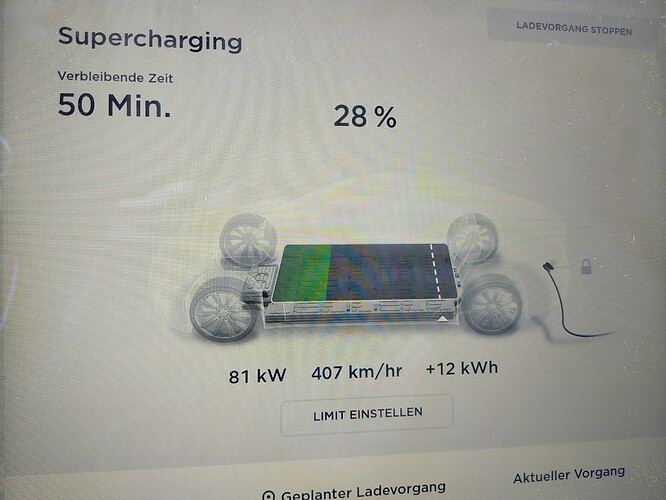

Hallo liebe Teslafreunde,
seit genanntem Update fehlen mir am SuC ca. 20kW bis 30kW Ladeleistung :astonished:
Ich frage mich ob es ein Defekt meines Wagens ist, oder ob ihr die gleichen Beobachtungen macht.
Bisher dachte ich seien die alten 85er nicht von der Reduzierung betroffen :confused:
Zudem fängt mein Auto früh an zu lüften :cry:
LG, Benedikt

Ist bei meinem S85D seit gestern 20.1 auch so. An den 6 SuC ohne CSS in Erftstadt hatte ich immer 116kW und nun nur noch 85kW Startleistung. Darüber hinaus hat sich seit 16.1 die Reichweite um 34 km verringert (Innerhalb von 2 Wochen). Das diskutieren wir hier in einem anderen Forum. Wegen der fehlenden etwa 7kWh hat sich die Ladezeit trotz 85kW Startleistung nicht verlängert. Leider kommuniziert Tesla das überhaupt nicht.

Das Problem mit der fehlenden Kapazität besteht bei mir nicht. Lediglich die Ladeleistung ist krass verringert. Ich denke auch, dass es mit dem Update zusammen hängt - allerdings müssten dann alle davon betroffen sein?
Wie kann sich die Ladezeit nicht verlängert haben?

Mir wurden von Tesla ca. 7kWh Kapazität weggenommen, aus welchen Gründen auch immer, und die müssen natürlich nicht mehr geladen werden. Deshalb hat die Leistungsverringerung auf 85 kW bei mir keinen Einfluss auf die Ladezeit am SuC. Ich habe halt nur 34 km weniger Reichweite.
Ein paar Beiträge weiter hinten und vorne geht’s um die Drosselung der Ladeleistung bedingt durch häufiges DC-Laden.

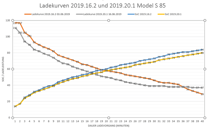

Also die Veränderung der Ladekurve kann ich bestätigen.
Ich habe für den Vergleich zwei Ladesessions am identischen Stall am Supercharger Hilpolstein durchgeführt.
Ergebnis:
Ich werde das ganze noch normalisieren und noch mit der Ladekurve vor 2019.16.2 vergleichen, denn dort gab es nach meinem Gefühl auch bereits eine Reduktion.
Dass es generell doppelt so lange dauert kann man aber zum Glück schon mal ausschließen.
Daher hat das bei Dir, Benedikt, vielleicht eine andere Ursache?

Für ein rundes Bild hier noch eine Auswertung der Ladedauer.
Nicht nach Prozent, weil ja die Kapazität mit 16.2 gekappt wurde, sondern nach Reichweitenzuwachs (TR).
Dauer für 200 km TR Reichweitenzuwachs
26.5.19 FW 16.2: 27 Minuten (Geiselwind), Start bei TR 35 km.
17.6.19 FW 20.1: 32 Minuten (Hilpolstein), Start bei TR 33km.
Dauer für 250 km TR Reichweitenzuwachs
26.5.19 FW 16.2: 38 Minuten (Geiselwind), Start bei TR 35 km.
17.6.19 FW 20.1: 46 Minuten (Hilpolstein), Start bei TR 33km.
Beide Stalls waren nicht restricted, die Ladung startete also jeweils mit deutlich >100kW. Vor der 16.2 war die Ladezeit bei mir nicht schneller. Die langsamere Ladung kam also mit der 20.1.
16.2 lieferte also 10% weniger Akkukapazität (bei einigen) und
20.1 zusätzlich 15-20% längere Ladedauer am Supercharger.
Danke Tesla :exclamation:

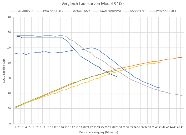

Ich hab mir jetzt für einen S P100D auch ein Diagramm gemacht, mit drei Kurven:
  • einmal die Kurve vor 2019.20.1 an altem SuC (nur ein Kabel)
  • einmal die Kurve mit selber Software aber SuC erweitert um CCS Kabel; da gab es ja eine Reihe von Standorten bei denen nach dem Umbau die Ladeleistung deutlich limitiert war - das ist mittlerweile weitgehend behoben.
  • dritte Kurve dann die reduzierte Ladeleistung mit der 2019.20.1
    Ist schon ein ordentliches Stück Ladeleistung um das hier reduziert wurde.
