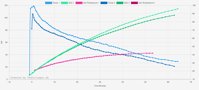

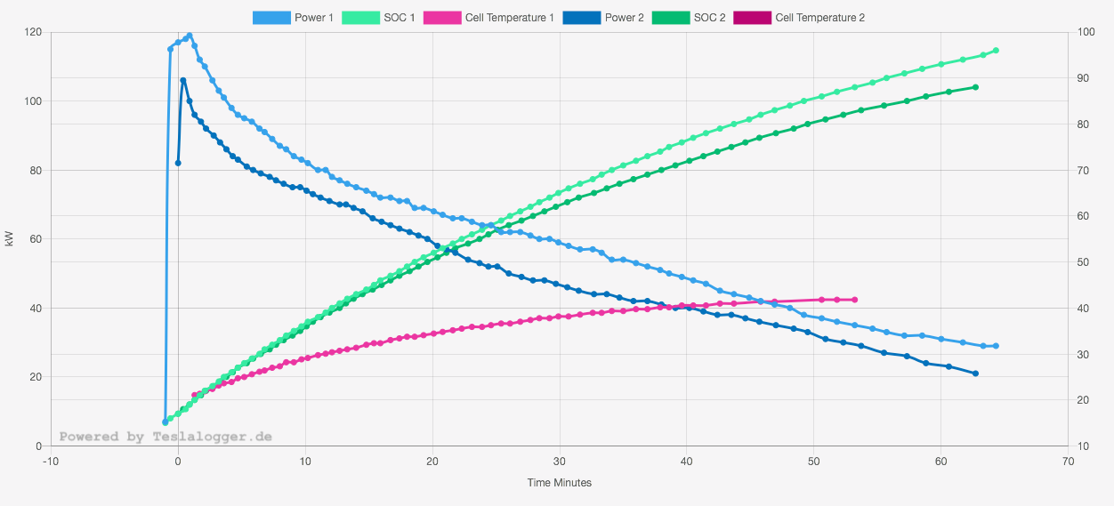

Wenn sie (die Software, das BMS) jetzt aber einen 350V 85kWh sieht, dann passiert das:
(hellblau neuer 350V 85 mit 2021.x firmware, dunkelblau meiner mit neuester 2020 für MCU1)
Falsches Thema für Ladegeschwindigkeit …
Bitte hier entlang → 85er Akku: Reduzierung der Ladeleistung seit 2019.20.1 (Teil 1)
normiert auf Start bei 15%
nach 40 Minuten: 350V bei 76% SoC, 400V classic 85 bei 72% SoC
der neue 350V 85er hat aber mehr nutzbare Kapazität als der classic 85, daher entsprechen die 76% eher der Reichweite von um 80%.
