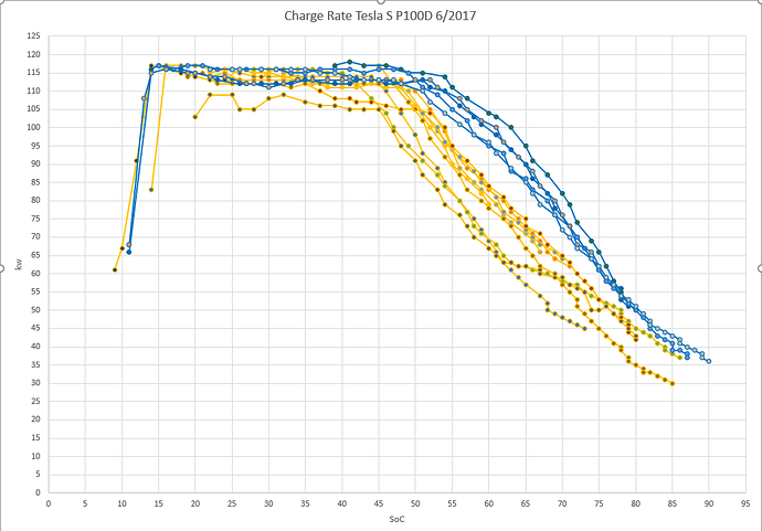

Also so leicht lässt sich die Änderung des Ladeverhaltens jetzt auch nicht vom Tisch wischen. Die geänderte Ladekurve ist mehreren Fahreren mit mehreren Fahrzeugen bei mehreren Ladevorgängen an unterschiedlichen Superchargern aufgefallen.
Als Beispiel: ich hab seit dem Update auf 2019.20.1 10 verwertbare Ladevorgänge am Supercharger; zum Vergleich ein Diagramm mit den letzten 5 verwertbaren Ladevorgängen vor dem Update. (Als verwertbar stufe ich Ladevorgänge ein, bei denen ich allein mit warmem Akku am SuC Paar war.) Gelbe Linien für die Ladevorgänge mit neuer Firmware, blaue Linien für Ladevorgänge vor dem Update.
Bei den neuen Ladevorgängen sind auch welche von früh morgens bei < 20°C dabei.
Denke das belegt eindeutig dass mit Software 2019.20.1 neue Ladekurven umgesetzt wurden und dass die Ladeleistung jetzt deutlich früher reduziert wird.
LG, Martin
