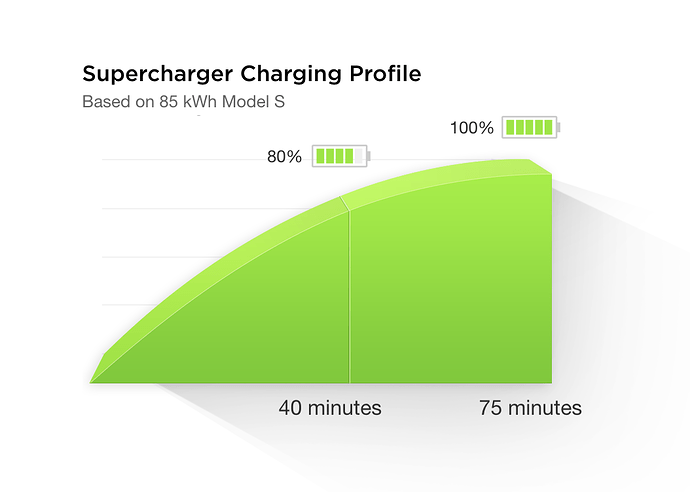

@karl76 „Als ich Ende 2014 mein Model S gekauft habe, stand auf der Homepage eine Supercharger-Ladekurve von 0-80 % in 30 Minuten. Das war das Auto, welches ich gekauft habe.“
Sorry das ist schlicht falsch! Tesla hat damals von 300meilen in einer Stunde gesprochen. Also etwas weniger als das Doppelte von deiner Aussage. Ja das können sie heute nicht erreichen, haben sie aber auch damals nicht. Denke mit abzug des Marketing blablas kommt man plus minus dahin. (Ausgeklammert diejenigen, die heute wirklich stark eingeschränkt sind und das ist nicht akzeptabel. Da spreche ich aber von denen, die 50-100km reichweite verloren haben und unterhalb der soc plus ladegeschwindigkeit gleich 100 regel sind.
Das kann man jederzeit nachschauen gehen hier: Tesla Charging | Tesla Motors
Das Internet vergisst nicht…
40 Minuten wurde beworben für ->80%
Wobei die Y-Achse so gewählt wurde, dass das 20->80 sein könnte.
Da liegen wir heute bei besten Bedingungen ca. 10 Minuten drüber. Auf der Langstrecke also dann doch in Summe ziemlich viel mehr.

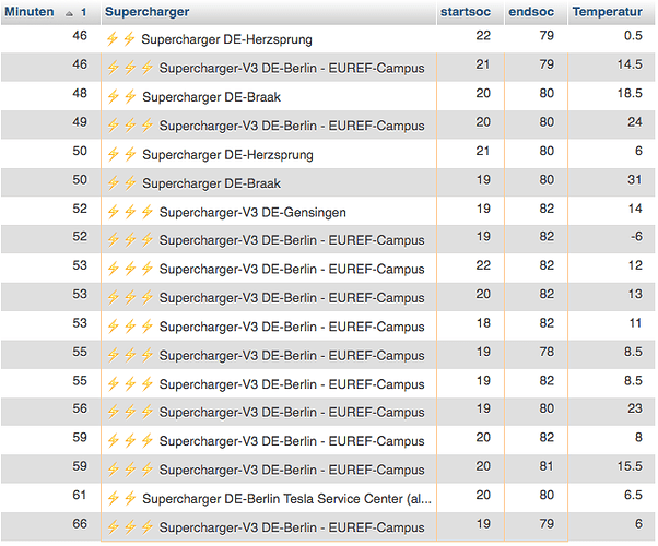

/edit: hier mal meine Werte aus dem echten Leben
Das ist so nicht richtig ausgedrückt. :blush:

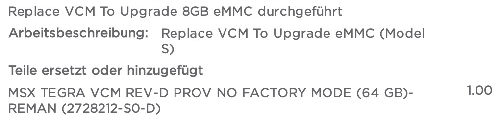

Das kann man verhindern und Updates abblocken, hilft aber leider nicht wenn Tesla dann das Tegraboard tauscht.
Momentan verbaut Tesla eine neue Generation. Ein Schelm wer das böses denkt.

Ja, sorry, hatte die Zeit nur aus dem Gedächtnis zitieren können. Ist ja mittlerweile 7 Jahre her, daß das auf der Teslahomepage stand, und ich habe mir damals keine Screenshots der Homepage gemacht.
Allerdings habe ich nicht auf der US-Seite geschaut damals, sondern natürlich auf der deutschen. Dort gab es eine schöne Grafik mit der (virtuellen) Ladekurve. Das was @Florian500 gepostet hat dürfte die Grafik von damals sein. Waren es eben 40 Minuten. Jetzt würde bei derselben Grafik (0-80 %) die 75 Minuten an diese Stelle rücken, und auch das wäre noch geschönt. :slight_smile:
Wenn ich die Aussage von der amerikanischen Homepage - „300 Meilen pro Stunde“ - für bare Münze nehmen würde, dann wären es damals sogar nur 37 Minuten gewesen von 0 auf 80 %:
300 Meilen entsprechen 483 km, mein Model S hatte damals bei 100 % Akkustand ca. 371 km „typical“ angezeigt (was relativ nahe an der tatsächlichen Reichweite im Sommer ist). 80 % von 371 km sind 300 km. 300 / 483 = 62 %. 62 % von einer Stunde sind 37 Minuten. Wenn ich mich jetzt nicht verzettelt habe bei dem Dreisatz. :crazy_face:
Na wenn das bei dir so ist, ist das sicherlich scheiße und sollte von Tesla geprüft werden. Bei mir ist das (noch) nicht so. Habe nicht mehr die 40min von damals, aber 50min. Nach 7 Jahren 10min länger laden ist ok würde ich sagen. Es ist nicht 0 auf 80, sondern 10 auf 80%.
Wenn du von 10 auf 80% wirklich 75min hast, würde ich mich an Tesla wenden und nicht nachgeben, bis die das lösen. Auch dass du nur noch 300km hast. Bei mir zeigt er bei 100% immernoch 372km an.

Leider für dich mit 75 Minuten. Habe gerade mal meine Ladeprotokolle durchgeschaut, im März habe ich ein paar Ladungen von 2%, 3% und 4% SoC auf 80% mit der 2021.24.38 gemacht, da benötige ich zwischen 62 und 64 Minuten. Das BMS behandelt da unsere 85er unterschiedlich, ich dachte schon meine Werte wären gruselig. Die Zeit über 80% SoC zieht sich dann nochmal erheblich, das mag ich gar nicht nachschauen.
Bei der Werbung hat Tesla allerdings m.M.n. niemals die 0-80% in 40min geliefert, da hätte ich demnach schon 2015 oder 2016 klagen müssen. Aber ich hatte mich halt damit arrangiert, bis zur erneuten Verlangsamung seit nunmehr drei Jahren :frowning:
