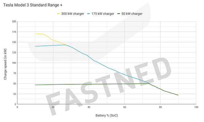

Aber was ist z.B. mit der tatsächlichen Kapazität (Brutto/Netto/Reserve) oder mit der maximalen Laderate. Ein SR+, lädt ja an den Ionnity/Fastned/V3-Chargern mit 170kw. Aber wie sieht das mit den LFP Akkus aus? Schneller Langsamer? Gleich? Hat da jemand Informationen, oder mal was gegoogelt?

Die Ladekurve eines LFP Akkus wäre höchst interessant…
