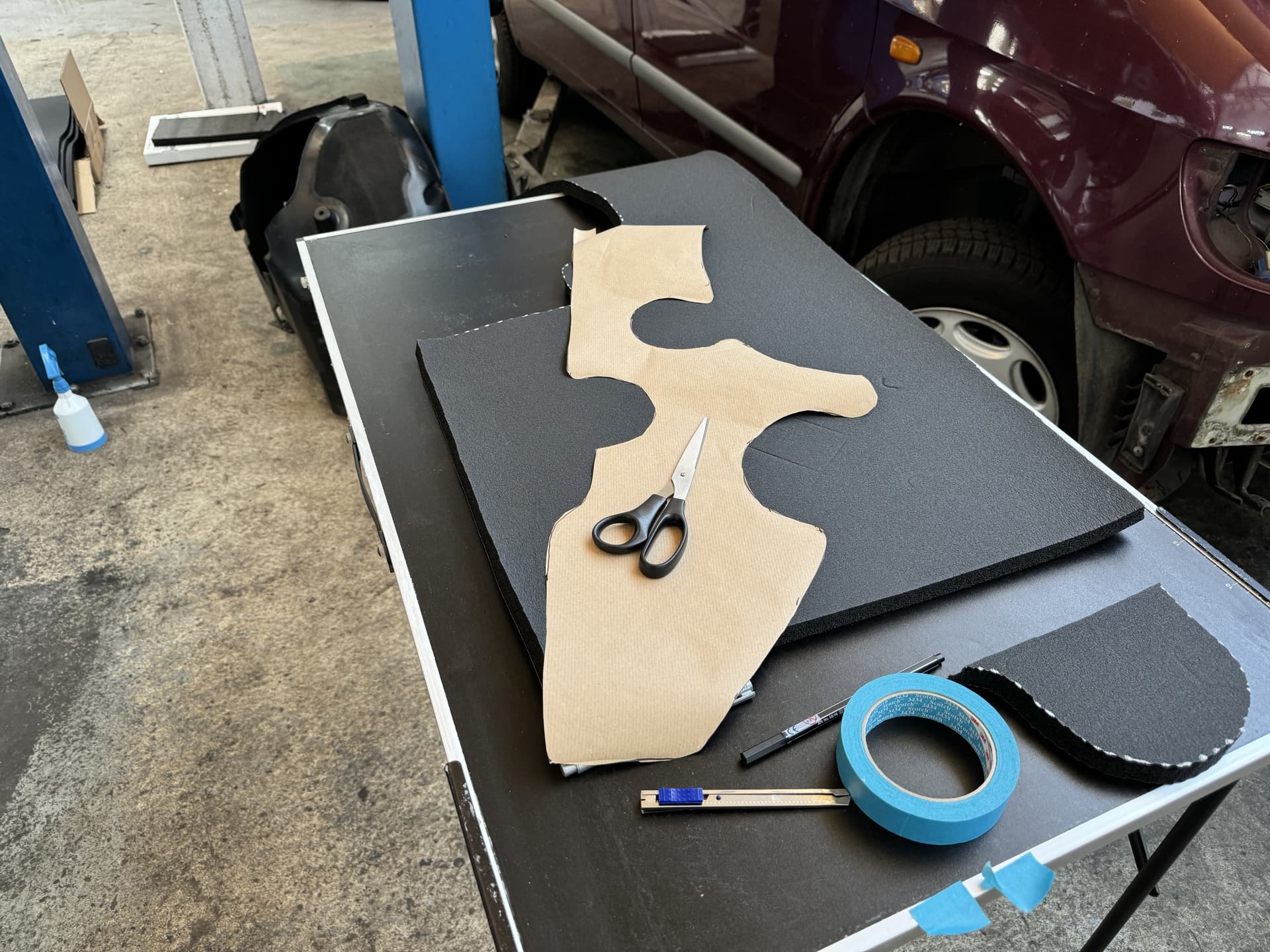

Was brauche ich an Materialien
Bereich Alubutyl Schaumstoff Empfohlene Materialstärke Schaumstoff
Türen 2 m² 2 m² 6 mm
Radkästen 2 m² 2 m² 10-15 mm
Kofferraum 1,5-2 m² 1,5-2 m² 10-15 mm
Dachhimmel 1 m² 1 m² 10 mm
Fußraum & Mittelkonsole 1 m² 1 m² 10 mm

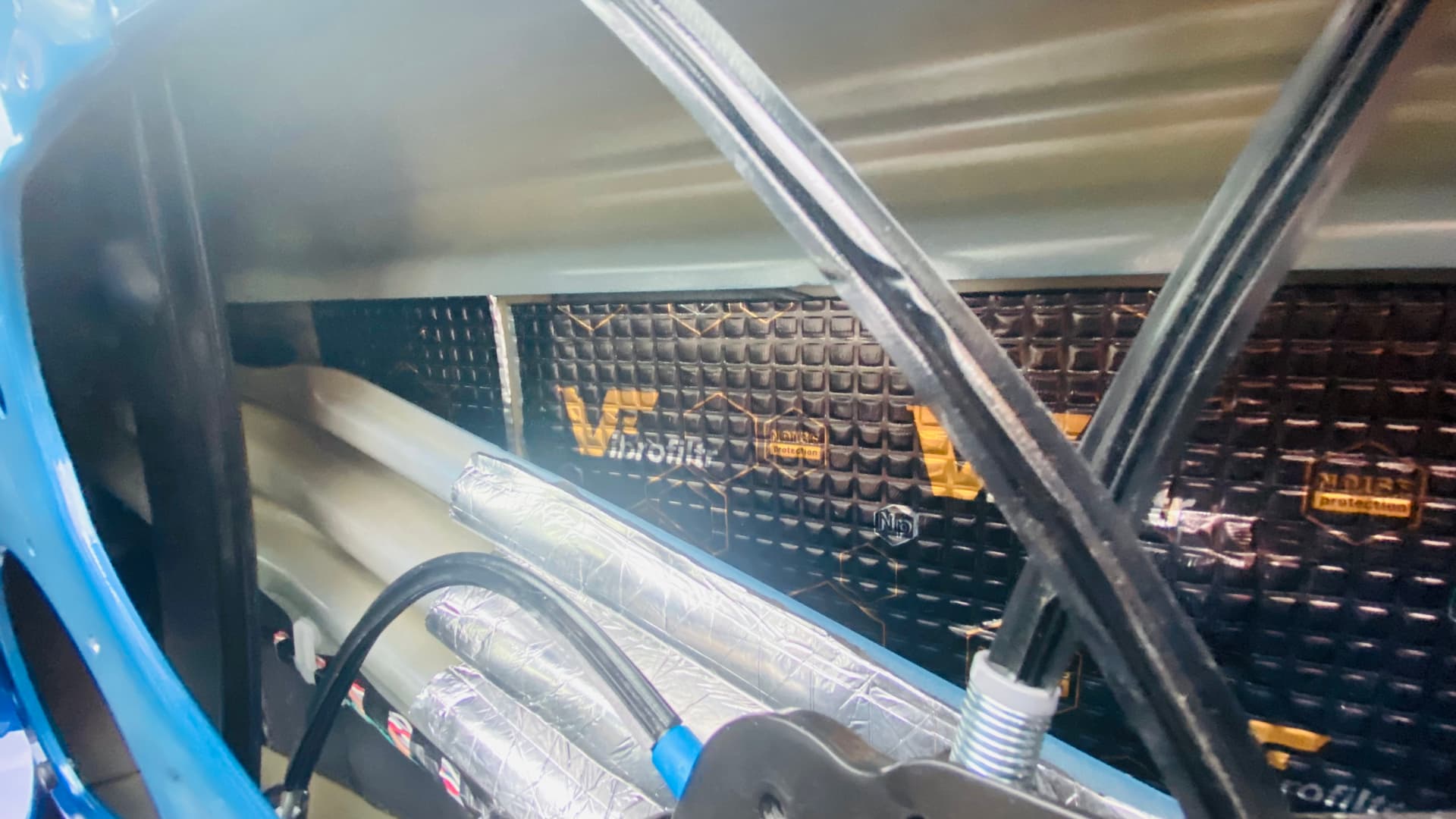

Welches Alubutyl nehme ich?
  • Bester Preis-Leistung: Noico 2 mm – Sehr gute Dämmung und Haftung zu einem günstigen Preis.
  • Beste Gesamtleistung: Dynamat Xtreme – Ideal, wenn du die bestmögliche Dämmung mit hoher Haltbarkeit suchst, jedoch zu einem höheren Preis.
  • Für eine gute Balance: STP Aero – Hervorragend für eine gute Dämmung ohne das Budget zu sprengen.
Welcher Schaumstoff passt am besten zu Noico 2mm?
Noico Red 6 mm (geschlossenzelliger Schaumstoff) – Beste Ergänzung
Material: PE-Schaum (Polyethylen), selbstklebend
Vorteile:
  • Wasser- und hitzebeständig, daher ideal für Türen und Radkästen
  • Sehr gute Schallabsorption
  • Flexibel und einfach anzubringen
    Einsatz:
  • Türen (hinter Verkleidung)
  • Radhausschalen innen
  • Seitenteile im Kofferraum
:arrow_right: Empfehlung: Perfekte Ergänzung zu Noico-Alubutyl!

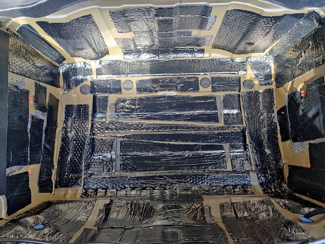

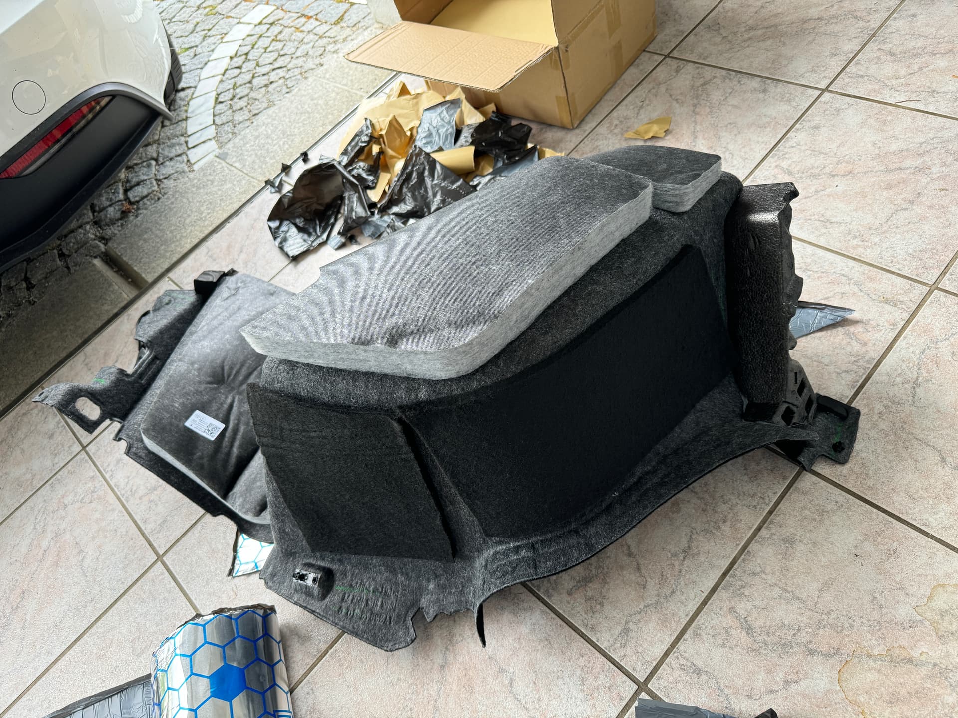

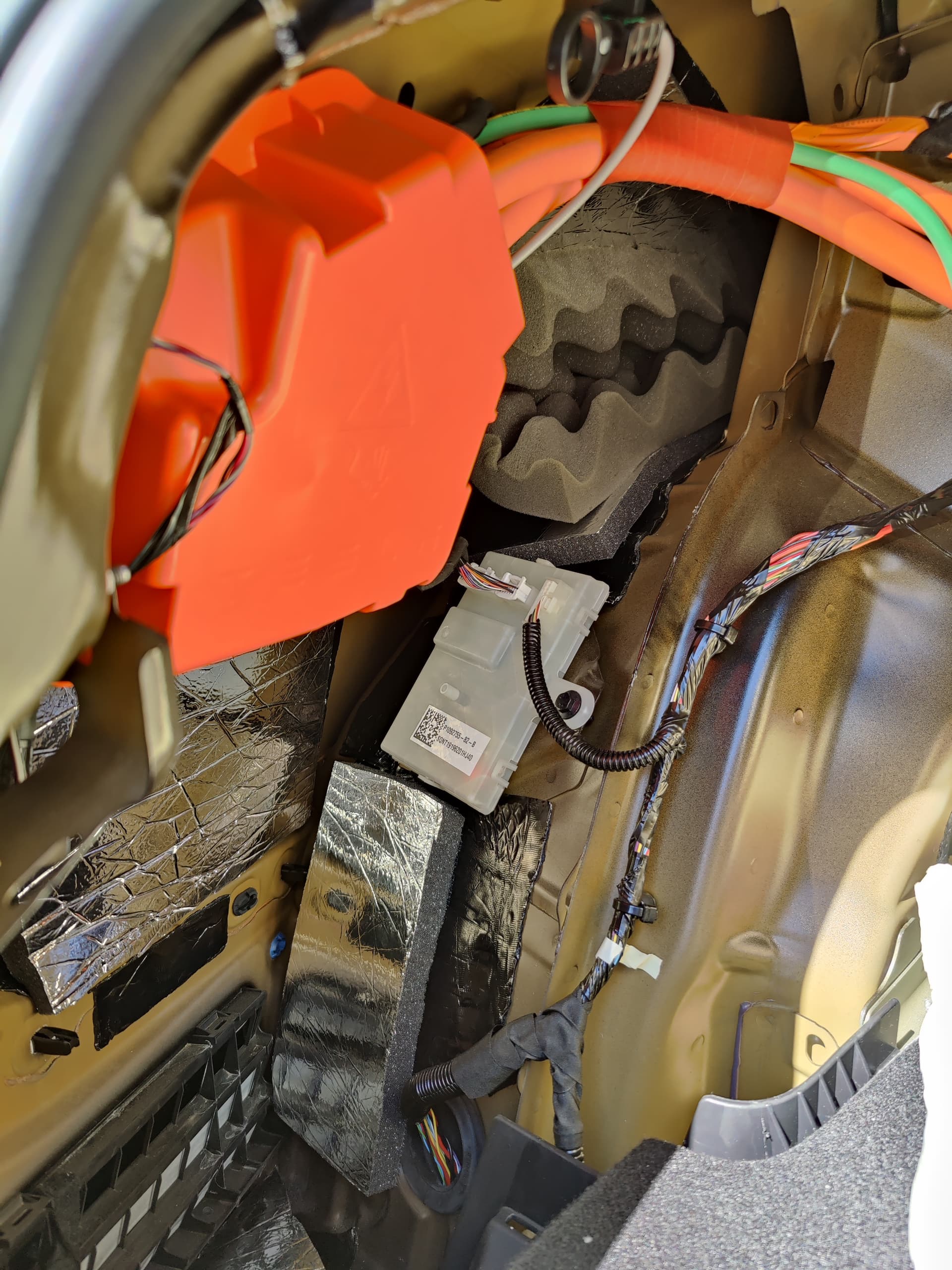

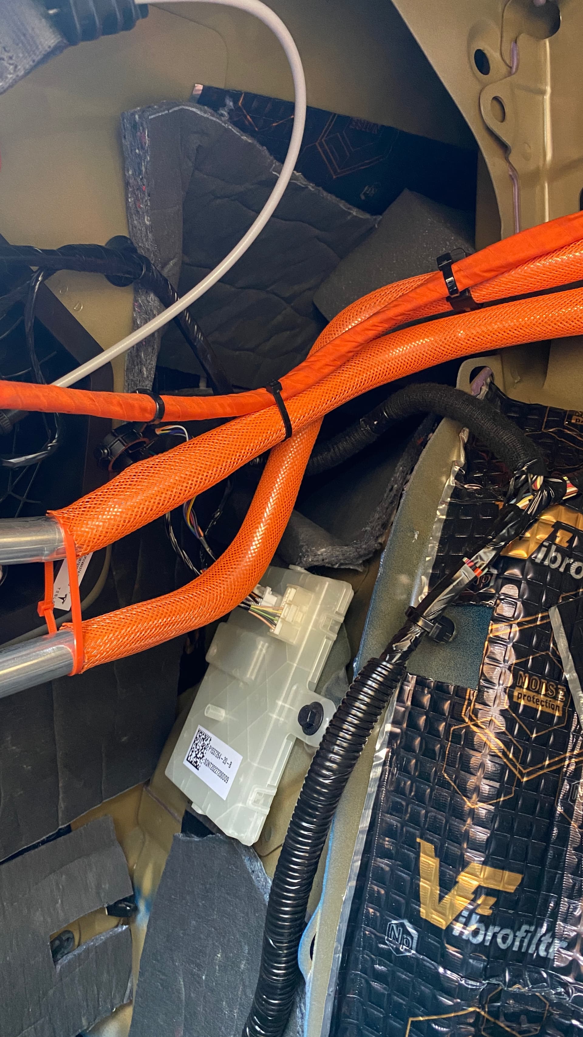

Bilderinspirationen aus dem Forum:

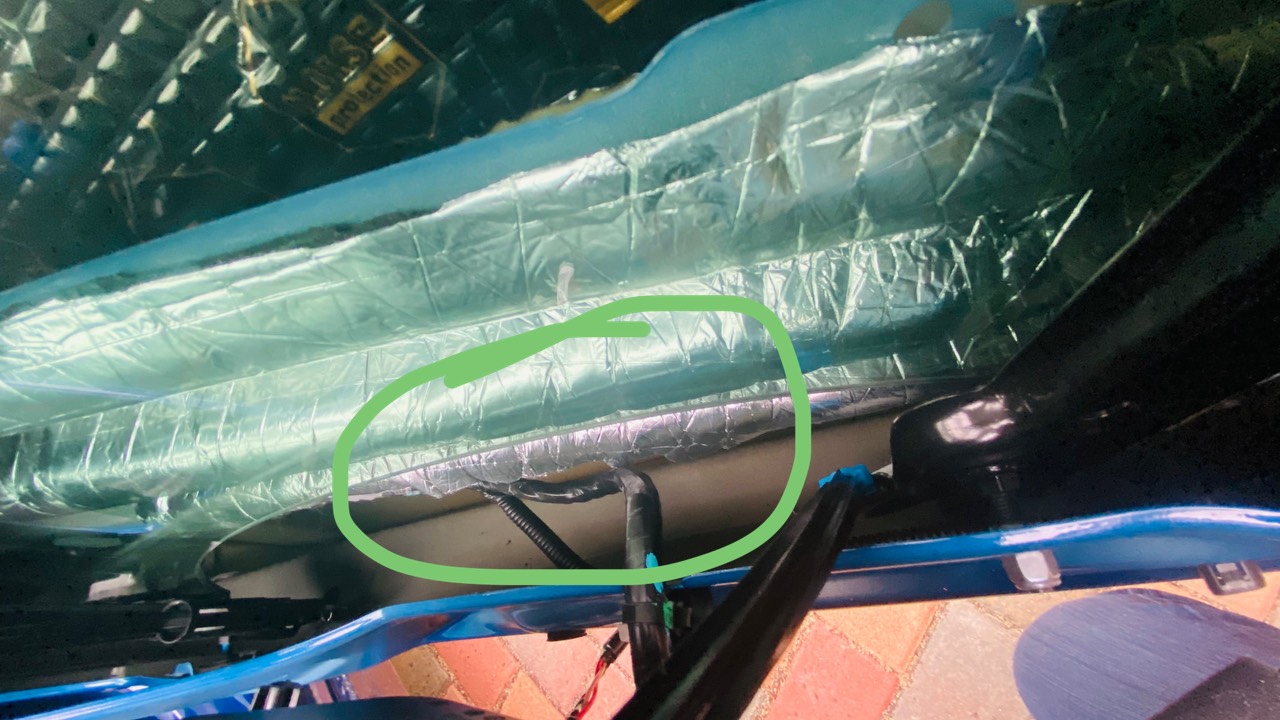

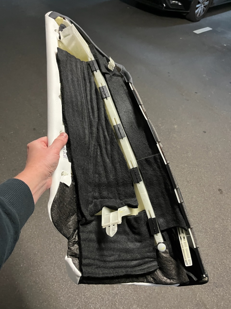

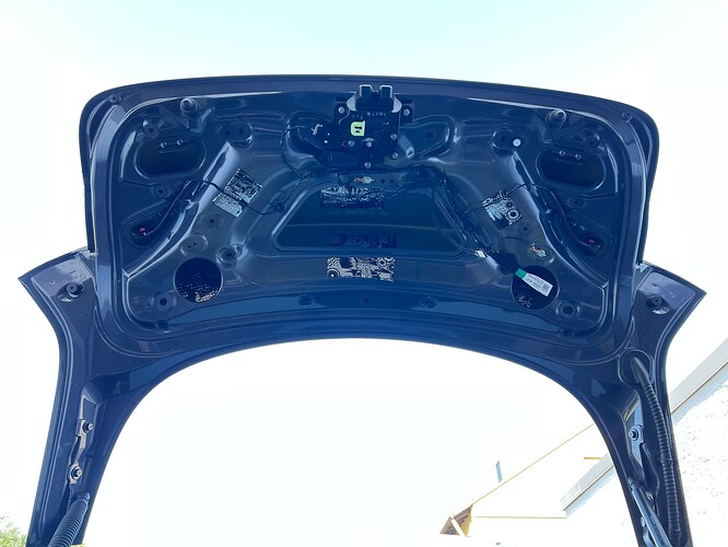

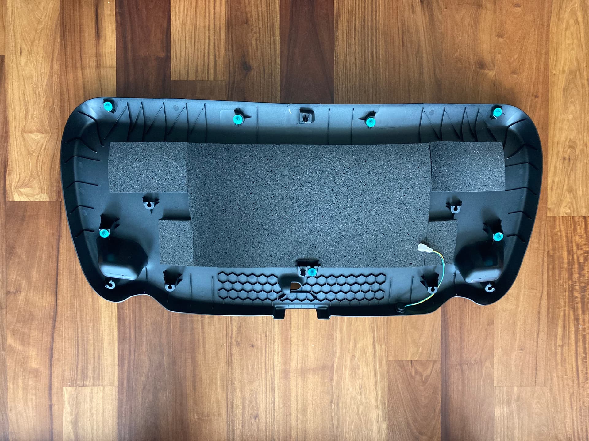

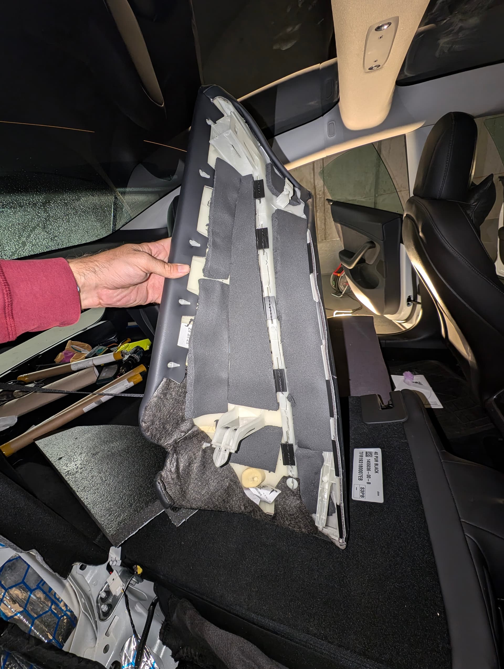

Heckklappe
@jerman
Dämmung Kofferraum (und Türen, Seitenteile sowie Trunk) - #25 von jerman
@GhostReader
Dämmung Kofferraum (und Türen, Seitenteile sowie Trunk) - #26 von GhostReader
@Flitz
Dämmung Kofferraum (und Türen, Seitenteile sowie Trunk) - #275 von Flitz
@SirKnödel
Dämmung Kofferraum (und Türen, Seitenteile sowie Trunk) - #288 von SirKnödel
@funbrake
Dämmung Kofferraum (und Türen, Seitenteile sowie Trunk) - #422 von funbrake
@FrecherFuchs
Heckklappenverkleidung Dämmung - #6 von FrecherFuchs
@bladzo98
Erfahrungen mit Geräuschdämmung? - #11 von bladzo98

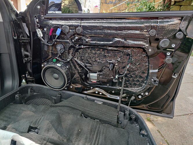

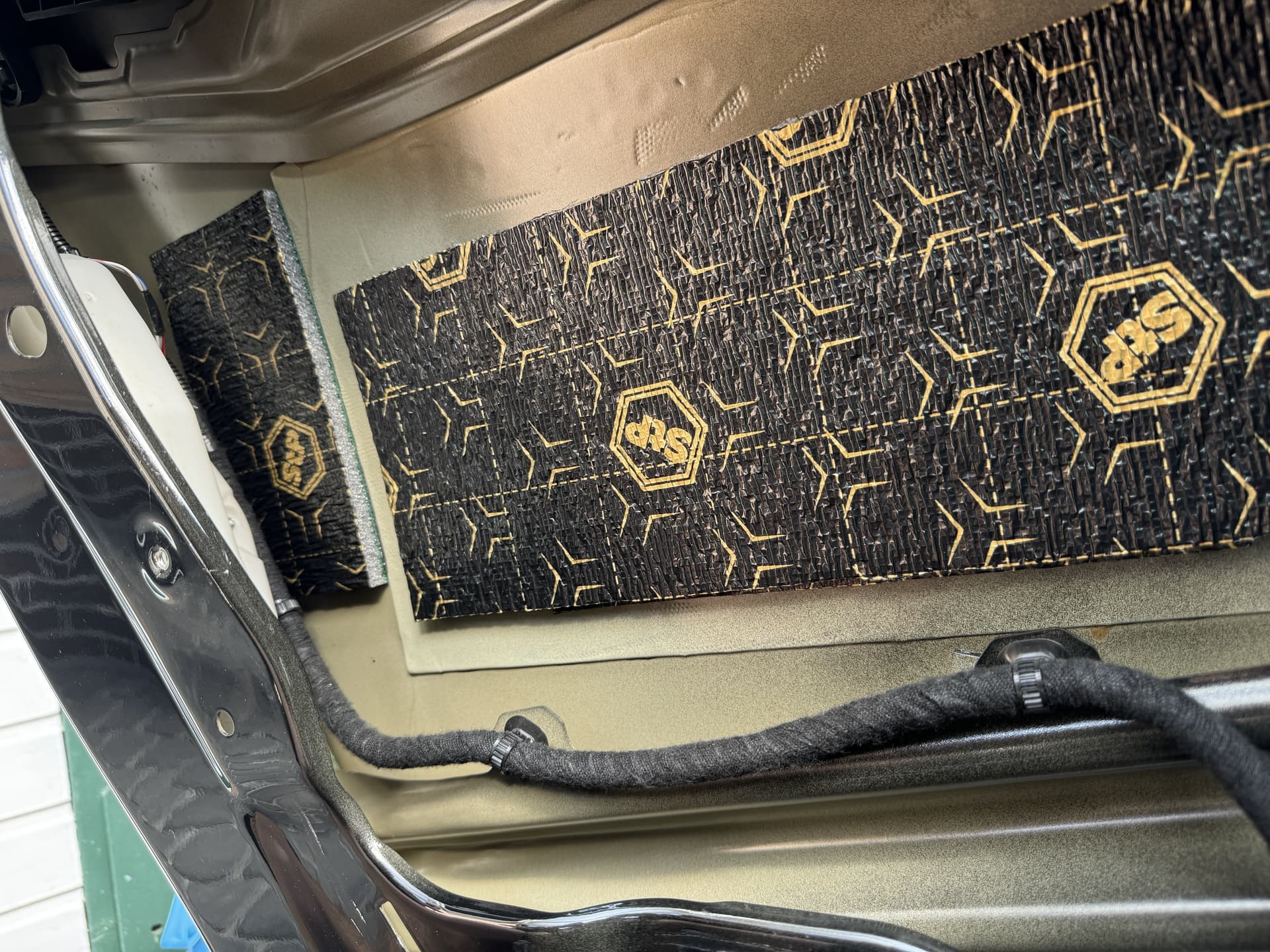

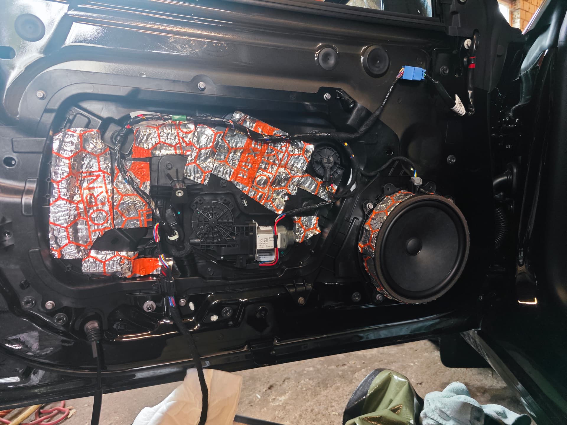

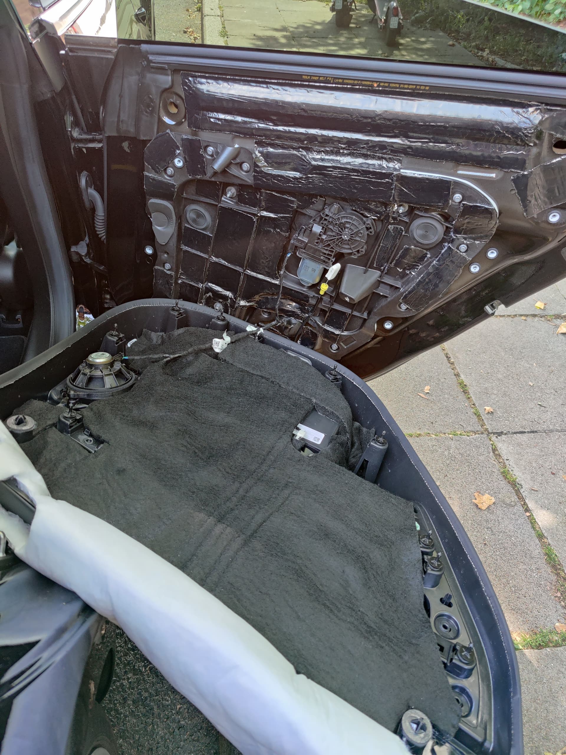

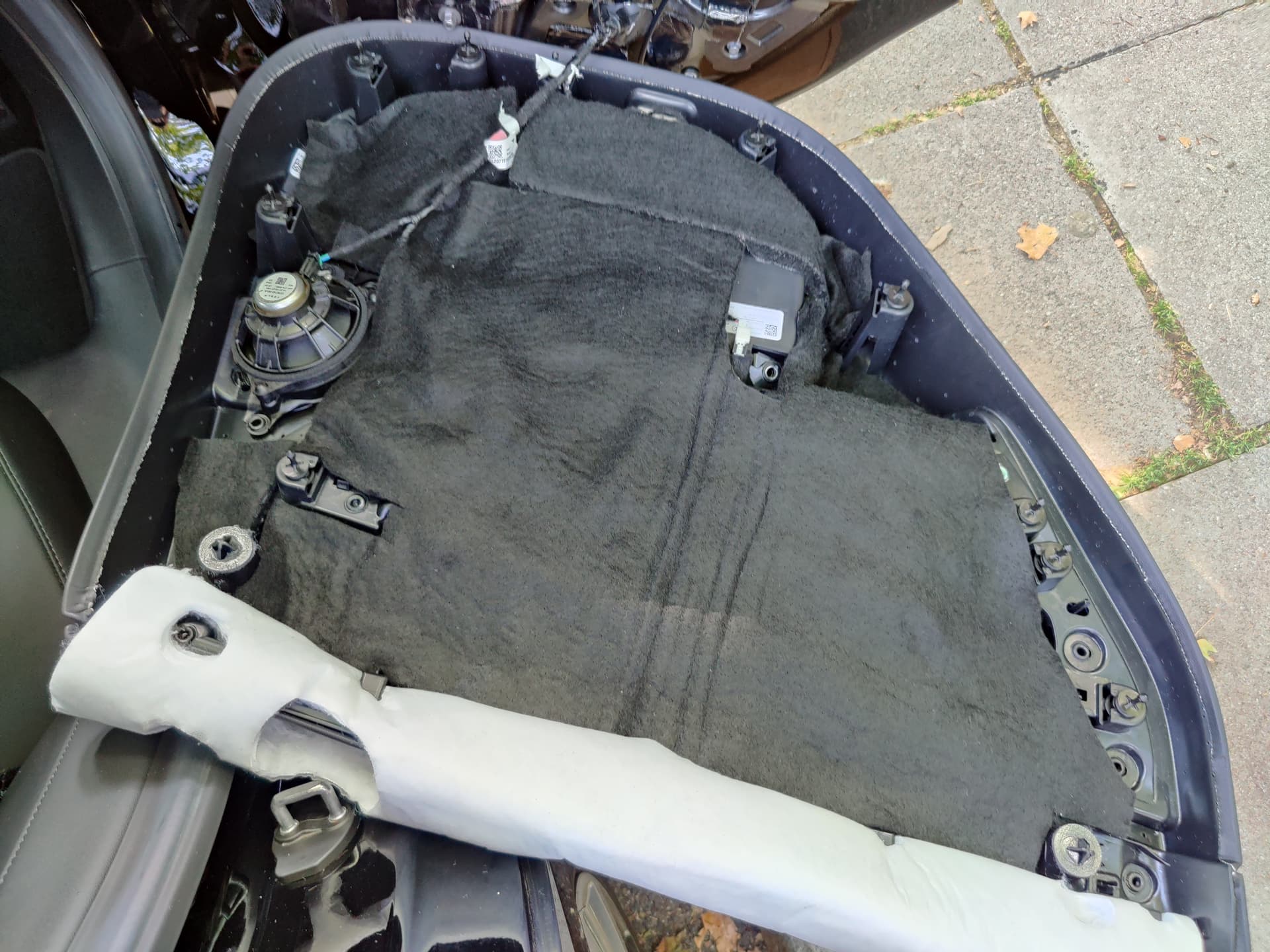

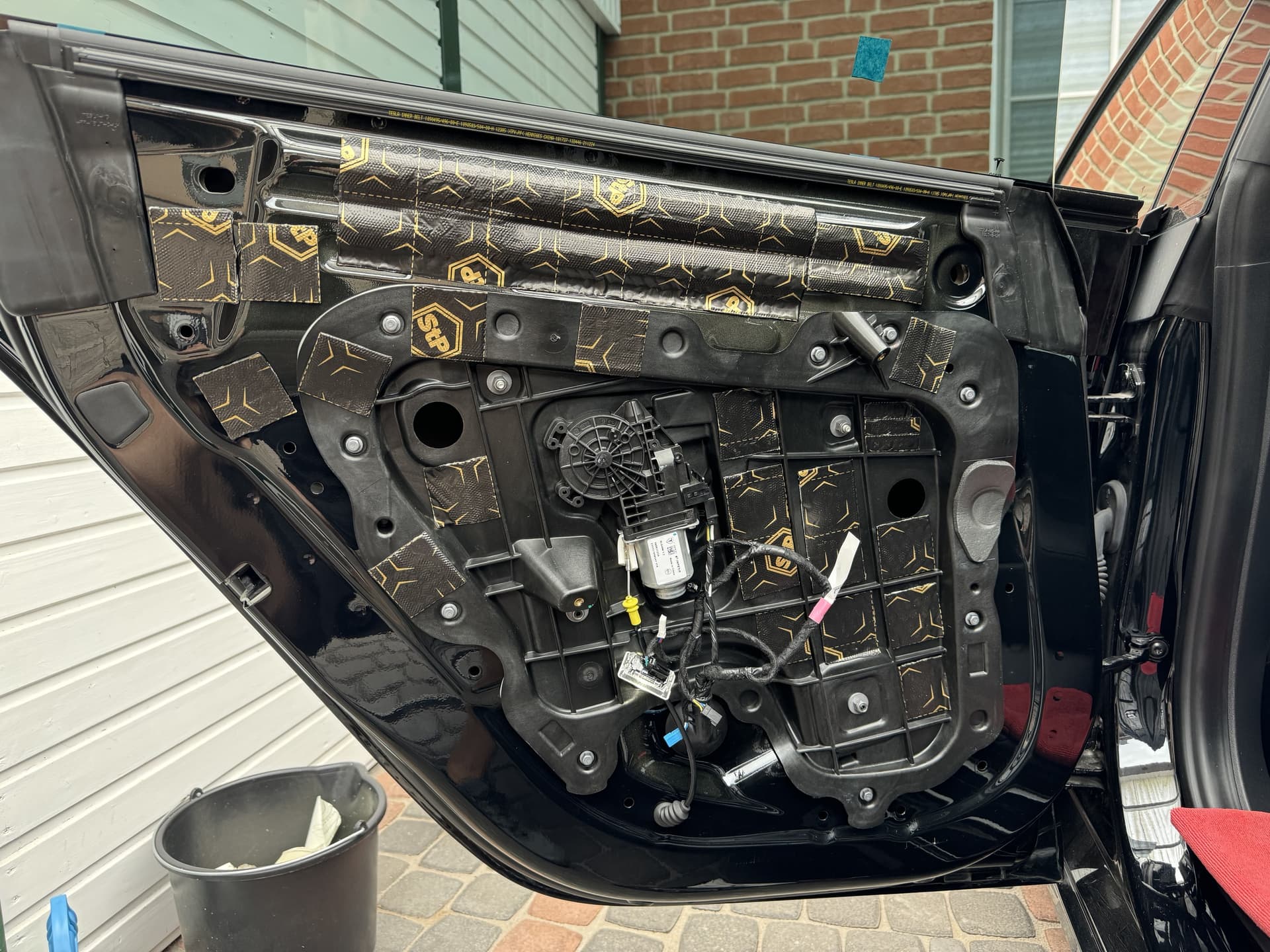

Türen
@jerman
@GhostReader
@BrenMcGuire
Dämmung Kofferraum (und Türen, Seitenteile sowie Trunk) - #33 von BrenMcGuire
@SirKnödel
@Bergmann
Dämmung Kofferraum (und Türen, Seitenteile sowie Trunk) - #298 von Bergmann
@dermks
Dämmung Kofferraum (und Türen, Seitenteile sowie Trunk) - #406 von dermks
@funbrake
Danke @ funbrake für das Bereitstellen deiner Bilder!
@Flitz
Erfahrungen mit Geräuschdämmung? - #27 von Flitz
Erfahrungen mit Geräuschdämmung? - #40 von Flitz
@Michael_Scharnberg/Jürs
Model 3 Dämmung- PCP und Keramik
@Mersmann1012
Model 3 Highland Türen dämmen - #8 von Mersmann1012
@Electric_Blue

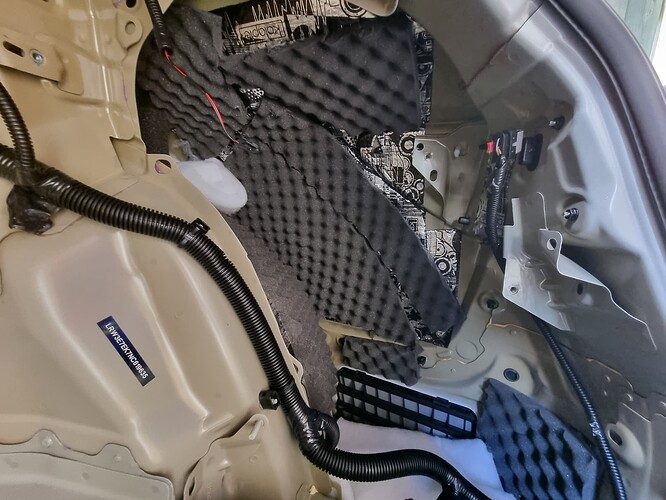

Windgeräusche minimieren - #464 von Electric_Blue

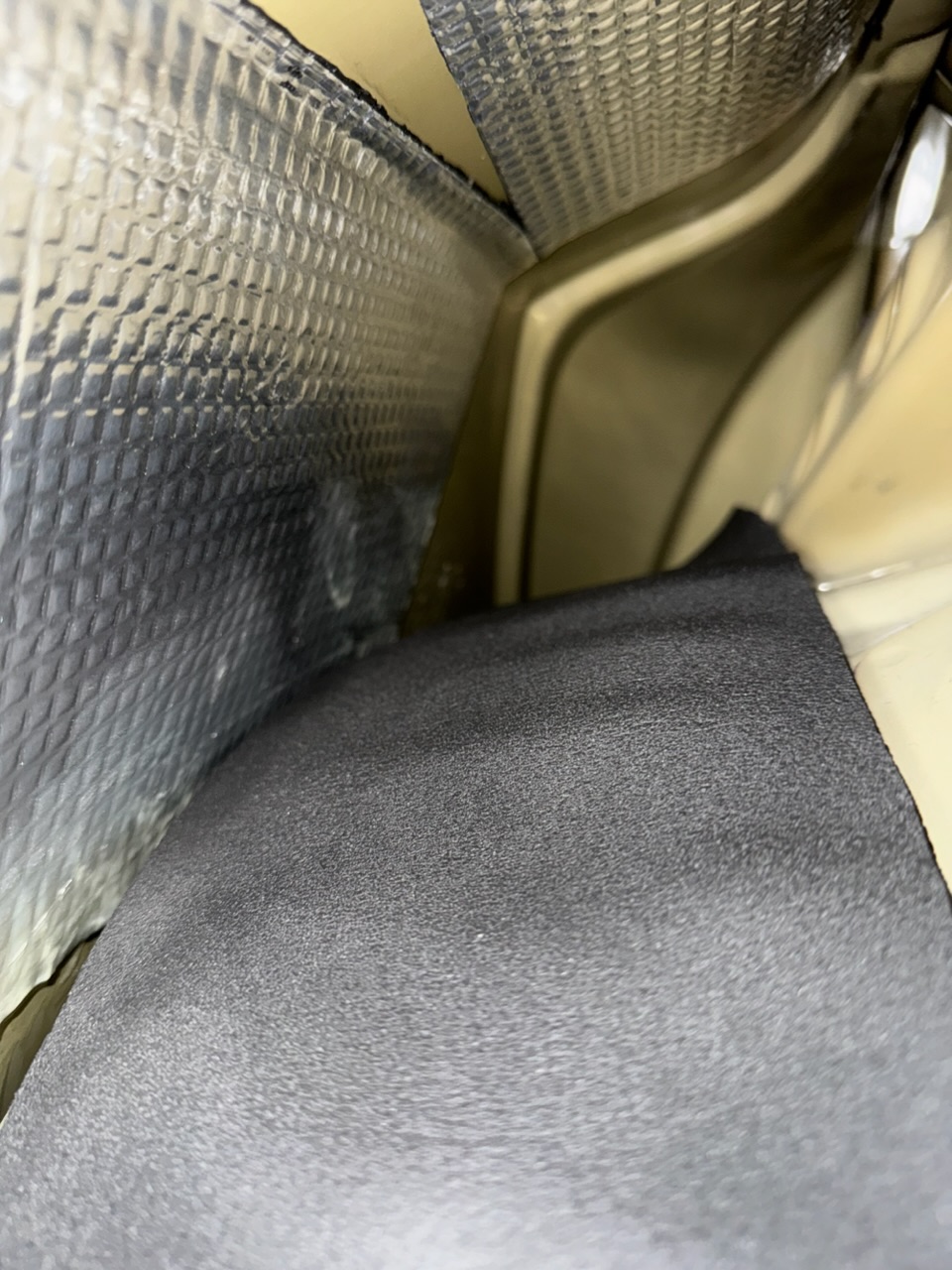

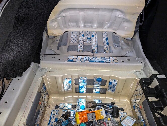

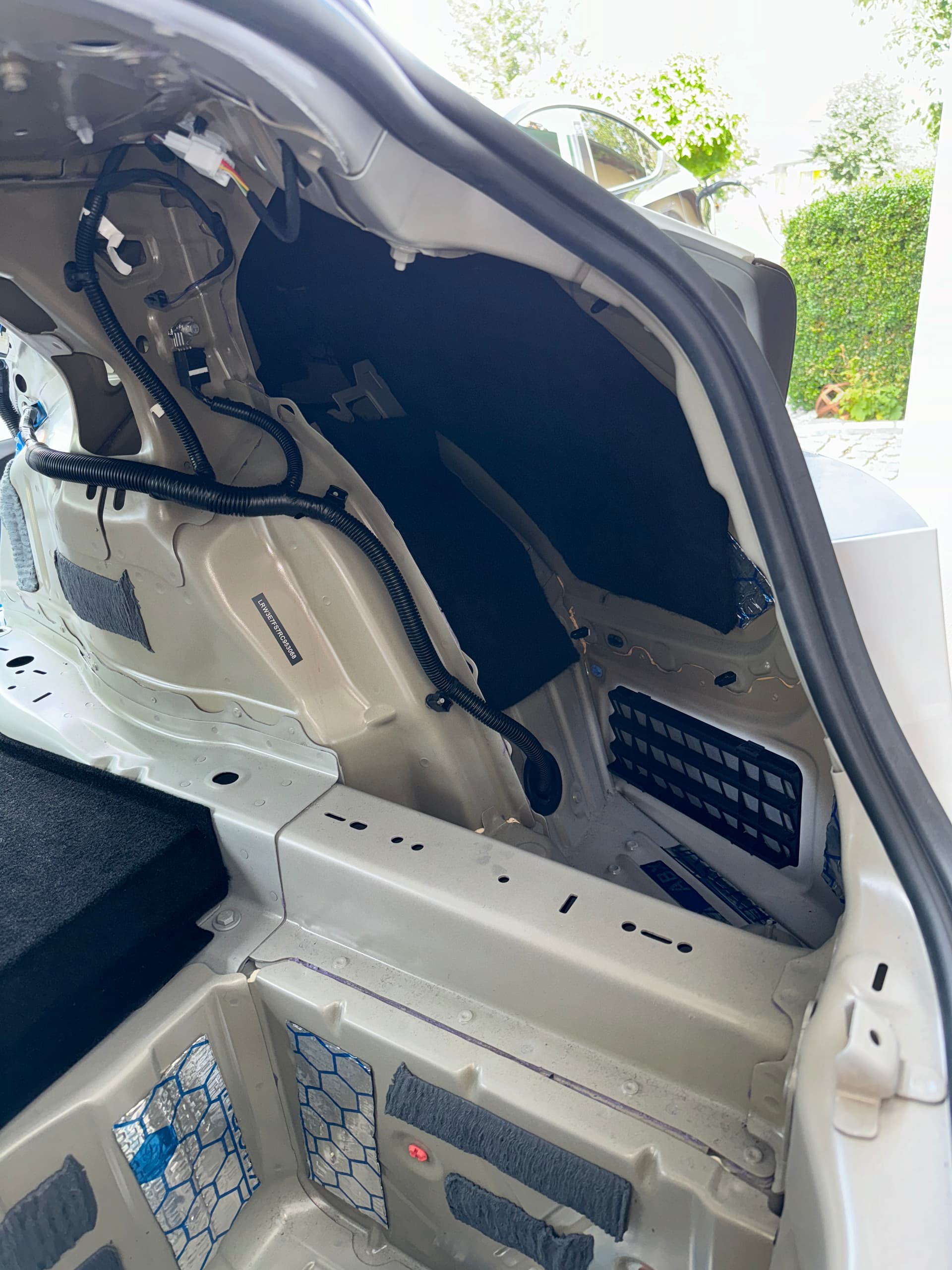

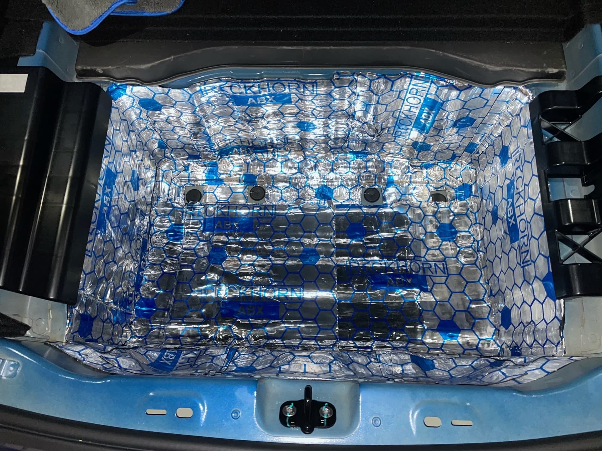

Kofferraum
@GhostReader
@darock
Dämmung Kofferraum (und Türen, Seitenteile sowie Trunk) - #38 von darock
@BrenMcGuire
Dämmung Kofferraum (und Türen, Seitenteile sowie Trunk) - #44 von BrenMcGuire
Dämmung Kofferraum (und Türen, Seitenteile sowie Trunk) - #45 von BrenMcGuire
@roor
Dämmung Kofferraum (und Türen, Seitenteile sowie Trunk) - #74 von roor
@anon80619572
Dämmung Kofferraum (und Türen, Seitenteile sowie Trunk) - #133 von anon80619572
@Masks
Dämmung Kofferraum (und Türen, Seitenteile sowie Trunk) - #136 von Masks
@Mr.Blue
Dämmung Kofferraum (und Türen, Seitenteile sowie Trunk) - #172 von Mr.Blue
@SirKnödel
@Bolli67
Dämmung Kofferraum (und Türen, Seitenteile sowie Trunk) - #303 von Bolli67
Dämmung Kofferraum (und Türen, Seitenteile sowie Trunk) - #310 von Bolli67
@ahackner
Dämmung Kofferraum (und Türen, Seitenteile sowie Trunk) - #401 von ahackner
@funbrake
@Bazoo
Erfahrungen mit Geräuschdämmung? - #41 von Bazoo

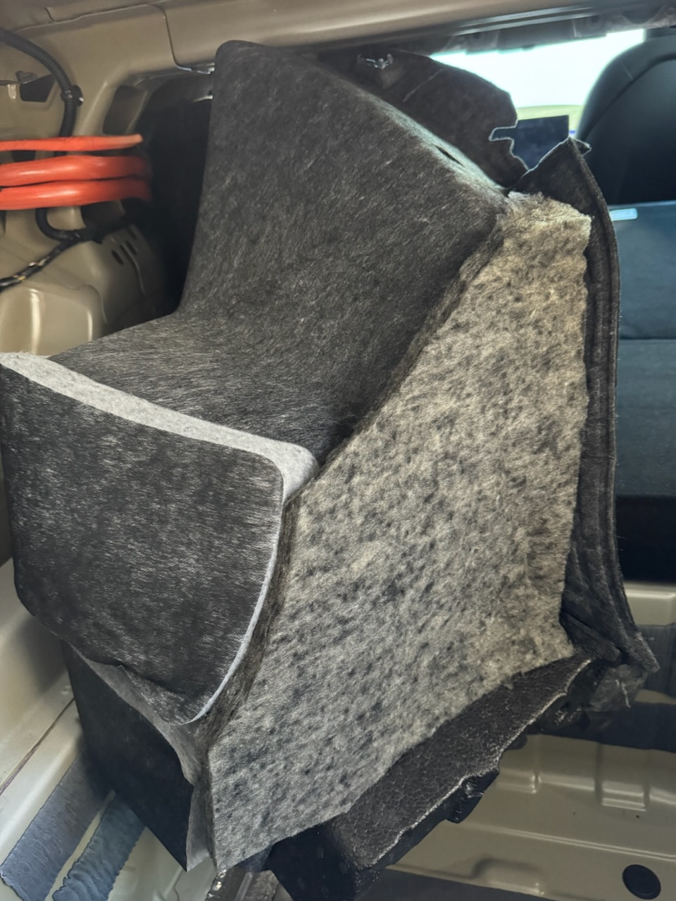

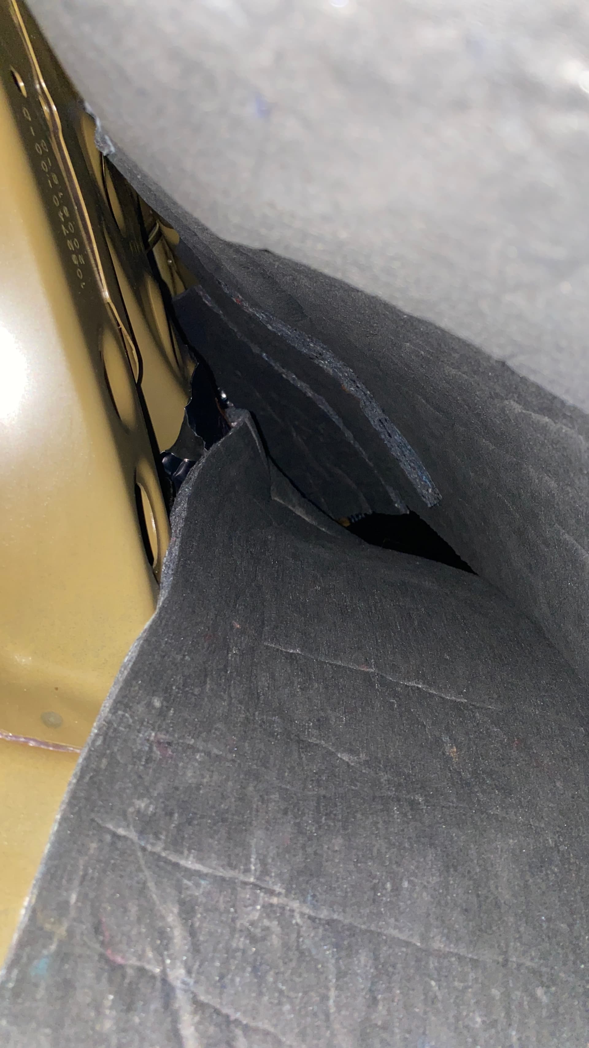

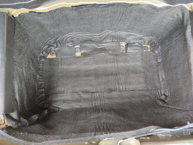

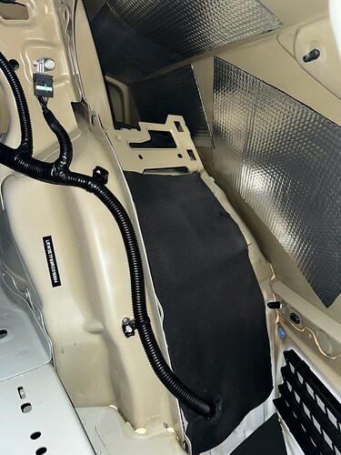

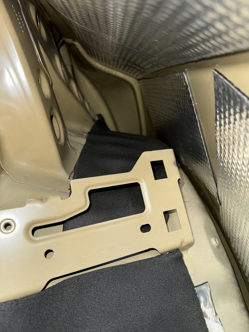

Hintere Sitzreihe
@GhostReader
"@darock
Danke @ darock für das Bereitstellen deiner Bilder!
Dämmung Kofferraum (und Türen, Seitenteile sowie Trunk) - #187 von darock
@SirKnödel
@ahackner
Danke @ ahackner für das Bereitstellen deiner Bilder!
Dämmung Kofferraum (und Türen, Seitenteile sowie Trunk) - #416 von ahackner
@dermks
Danke @ dermks für das Bereitstellen deiner Bilder!
Dämmung Kofferraum (und Türen, Seitenteile sowie Trunk) - #414 von dermks
@Ralf54321
Dämmung Kofferraum (und Türen, Seitenteile sowie Trunk) - #417 von Ralf54321
@funbrake
Dämmung Kofferraum (und Türen, Seitenteile sowie Trunk) - #431 von funbrake
@Flitz
Erfahrungen mit Geräuschdämmung? - #35 von Flitz
Model 3 Dämmung- PCP und Keramik - #11 von Michael_Scharnberg

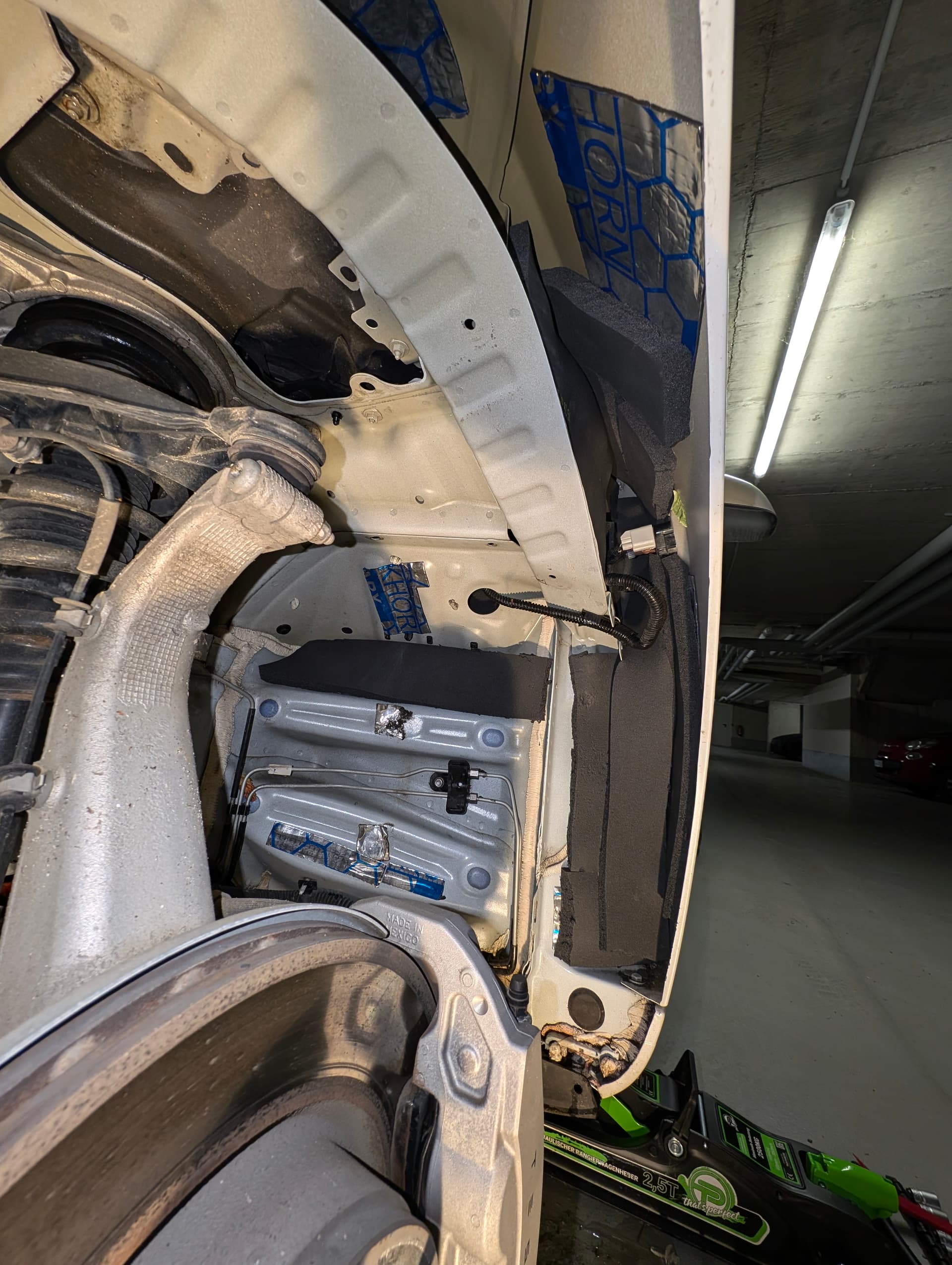

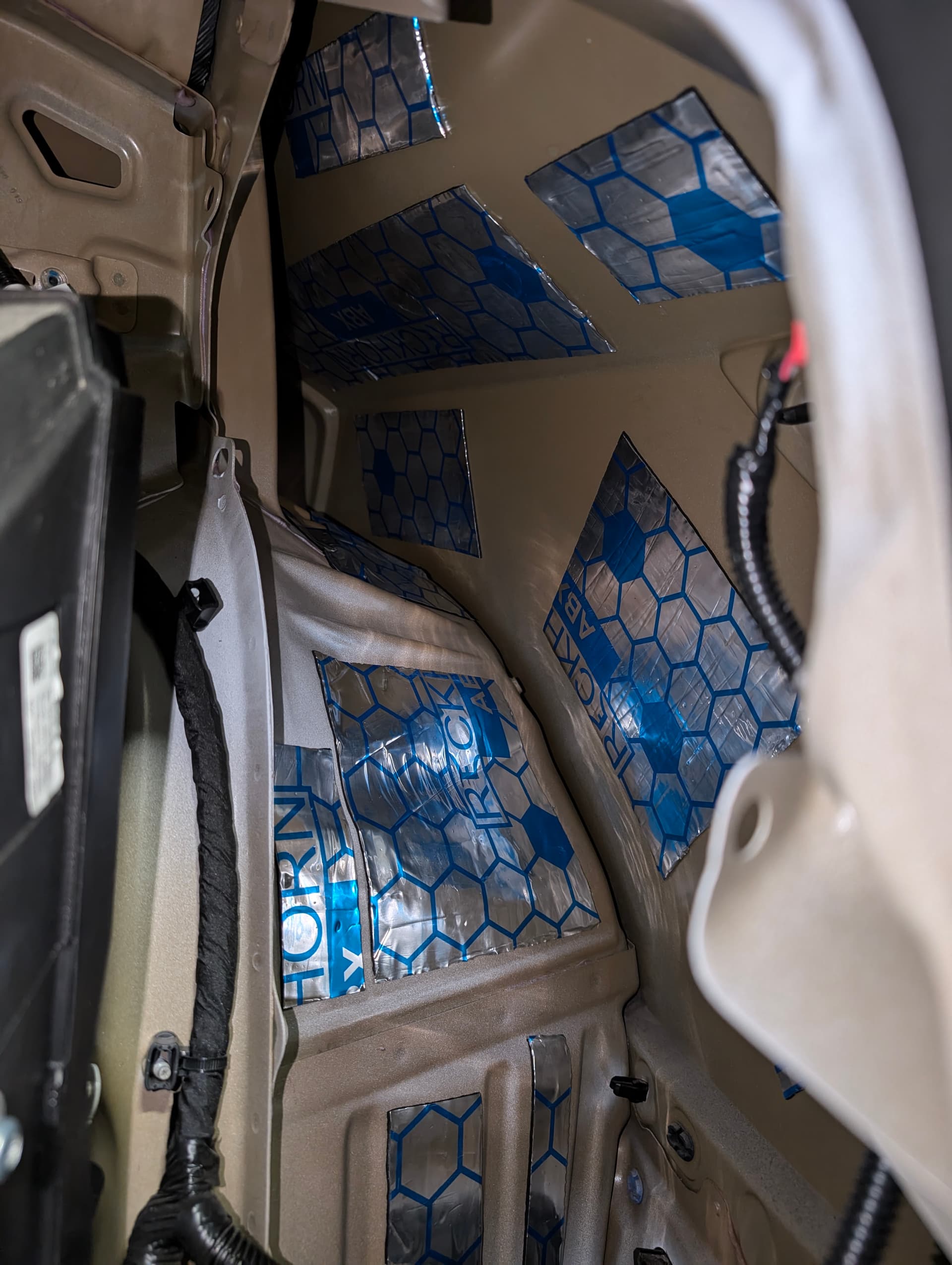

Radkästen/häuser
@BrenMcGuire
Dämmung Kofferraum (und Türen, Seitenteile sowie Trunk) - #373 von BrenMcGuire
@Bolli67
https://tff-forum.de/t/daemmung-kofferraum-und-tueren-seitenteile-sowie-trunk/125967/311?u=dominik.d
https://tff-forum.de/t/daemmung-kofferraum-und-tueren-seitenteile-sowie-trunk/125967/337?u=dominik.d
@dermks
https://tff-forum.de/t/daemmung-kofferraum-und-tueren-seitenteile-sowie-trunk/125967/366?u=dominik.d
@ahackner
@funbrake
https://tff-forum.de/t/daemmung-kofferraum-und-tueren-seitenteile-sowie-trunk/125967/429?u=dominik.d
@Bergshire
https://tff-forum.de/t/heckklappenverkleidung-daemmung/73375/28?u=dominik.d

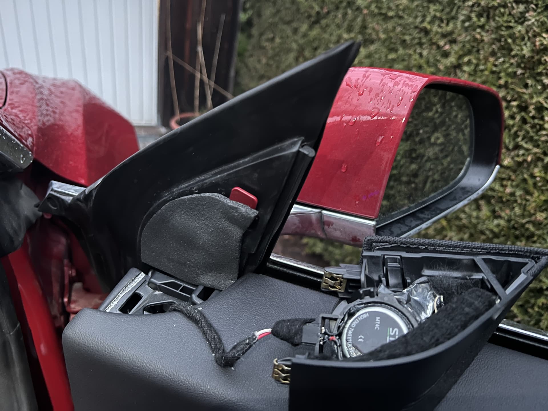

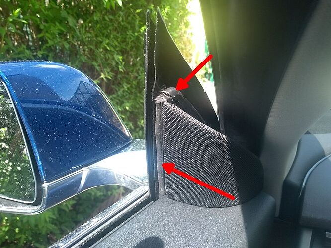

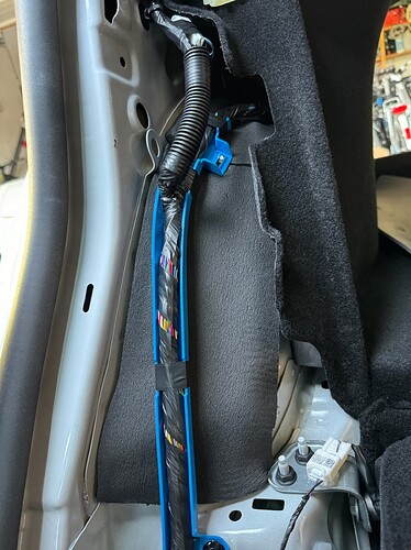

A-Säule (umstritten)
@Ralf54321
https://tff-forum.de/t/daemmung-kofferraum-und-tueren-seitenteile-sowie-trunk/125967/316?u=dominik.d
B-Säule
@User
Danke @ User für das Bereitstellen deiner Bilder!
Link
Bilder
Fenster
@dkmusen
Danke @ dkmusen für das Bereitstellen deiner Bilder!
https://tff-forum.de/t/daemmung-kofferraum-und-tueren-seitenteile-sowie-trunk/125967/388?u=dominik.d
@funbrake
https://tff-forum.de/t/daemmung-kofferraum-und-tueren-seitenteile-sowie-trunk/125967/448?u=dominik.d
https://tff-forum.de/t/daemmung-kofferraum-und-tueren-seitenteile-sowie-trunk/125967/451?u=dominik.d

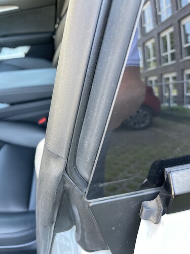

Damit zusammenhängend:

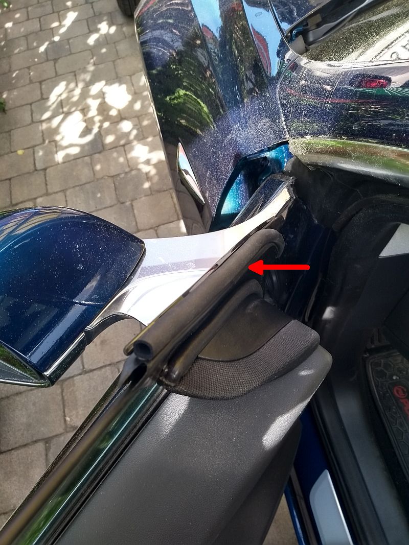

Windgeräusche

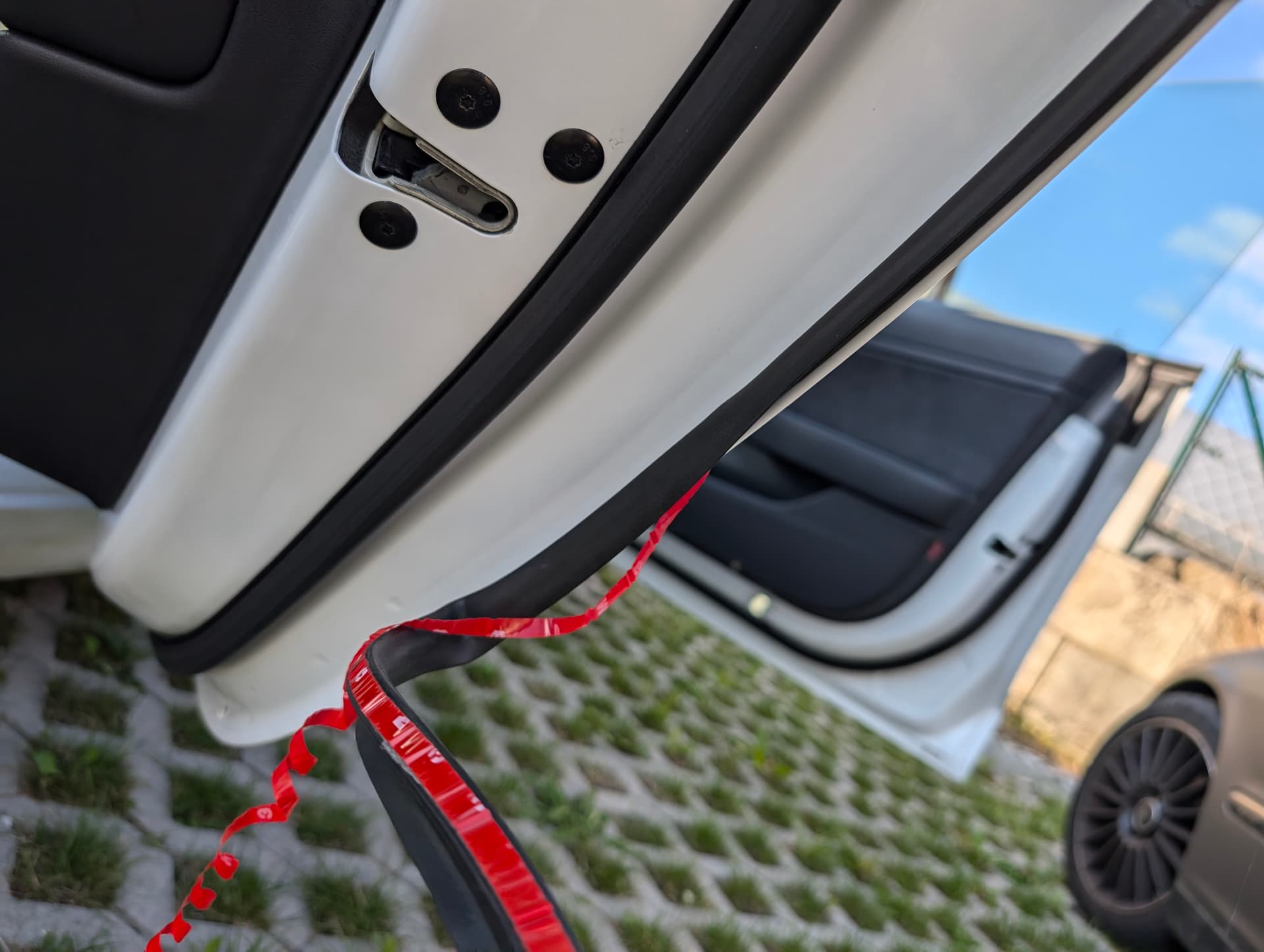

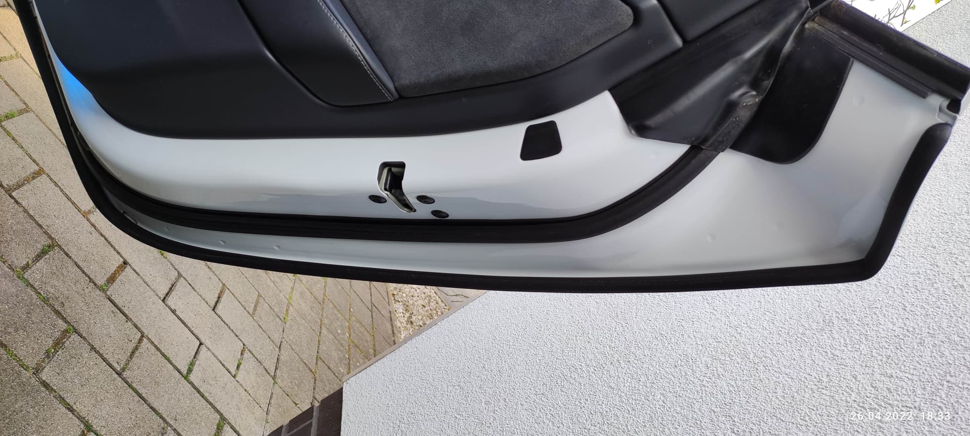

Türdichtungen
@funbrake
@anon72831598
https://tff-forum.de/t/windgeraeusche-minimieren/31278/108?u=dominik.d
https://tff-forum.de/t/windgeraeusche-minimieren/31278/243?u=dominik.d
@Model3Rider
https://tff-forum.de/t/windgeraeusche-minimieren/31278/520?u=dominik.d
https://tff-forum.de/t/windgeraeusche-minimieren/31278/523?u=dominik.d
Fenster
@wl01
https://tff-forum.de/t/windgeraeusche-minimieren/31278/10?u=dominik.d
https://tff-forum.de/t/windgeraeusche-minimieren/31278/16?u=dominik.d
https://tff-forum.de/t/windgeraeusche-minimieren/31278/69?u=dominik.d
https://tff-forum.de/t/windgeraeusche-minimieren/31278/83?u=dominik.d
https://tff-forum.de/t/windgeraeusche-minimieren/31278/93?u=dominik.d
https://tff-forum.de/t/windgeraeusche-minimieren/31278/99?u=dominik.d
https://tff-forum.de/t/windgeraeusche-minimieren/31278/103?u=dominik.d
https://tff-forum.de/t/windgeraeusche-minimieren/31278/109?u=dominik.d
https://tff-forum.de/t/windgeraeusche-minimieren/31278/445?u=dominik.d
@anon72831598
https://tff-forum.de/t/windgeraeusche-minimieren/31278/23?u=dominik.d
https://tff-forum.de/t/windgeraeusche-minimieren/31278/97?u=dominik.d
@Fred95
https://tff-forum.de/t/windgeraeusche-minimieren/31278/119?u=dominik.d
https://tff-forum.de/t/windgeraeusche-minimieren/31278/123?u=dominik.d
@Der-Kieler
https://tff-forum.de/t/windgeraeusche-minimieren/31278/370?u=dominik.d
@BrenMcGuire
https://tff-forum.de/t/windgeraeusche-minimieren/31278/491?u=dominik.d
@PhilippDen
https://tff-forum.de/t/windgeraeusche-minimieren/31278/590?u=dominik.d
@demokrit
https://tff-forum.de/t/windgeraeusche-minimieren/31278/600?u=dominik.d
@Flitz
https://tff-forum.de/t/windgeraeusche-minimieren/31278/601?u=dominik.d

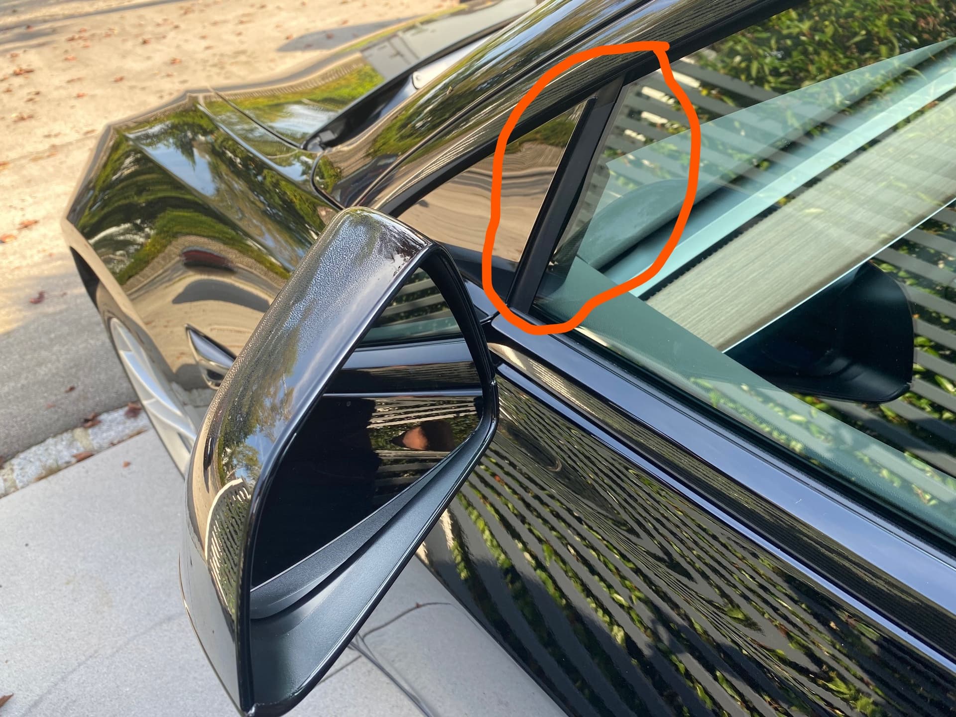

Kotflügel
@wl01
https://tff-forum.de/t/windgeraeusche-minimieren/31278/25?u=dominik.d

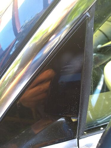

A-Säule
@wl01
https://tff-forum.de/t/windgeraeusche-minimieren/31278/34?u=dominik.d
https://tff-forum.de/t/windgeraeusche-minimieren/31278/37?u=dominik.d

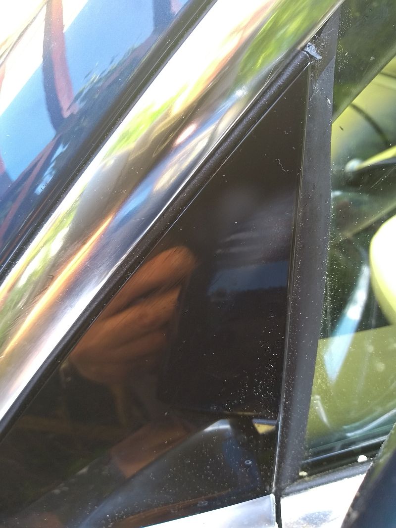

B-Säule
@Steffen_Hoeck
https://tff-forum.de/t/windgeraeusche-minimieren/31278/372?u=dominik.d
@anon39050409
https://tff-forum.de/t/windgeraeusche-minimieren/31278/404?u=dominik.d
