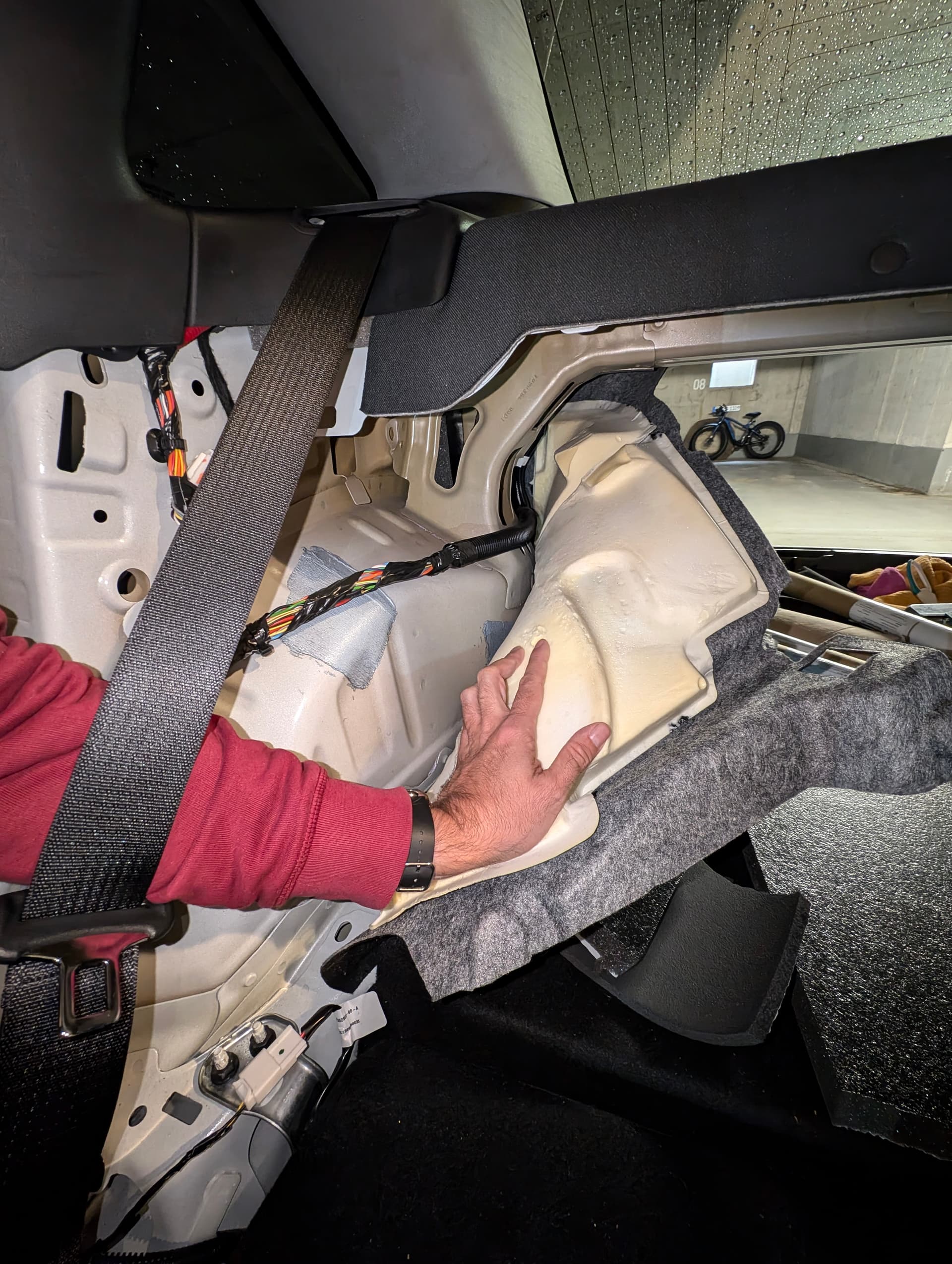

Relativ einfach und gut kam man an die hinteren Radläufe ran. Rücksitzbank kurz lösen, und die Seitenwangen können schon durch Ziehen ausgeclipst und durch nach oben Wegheben entfernt werden

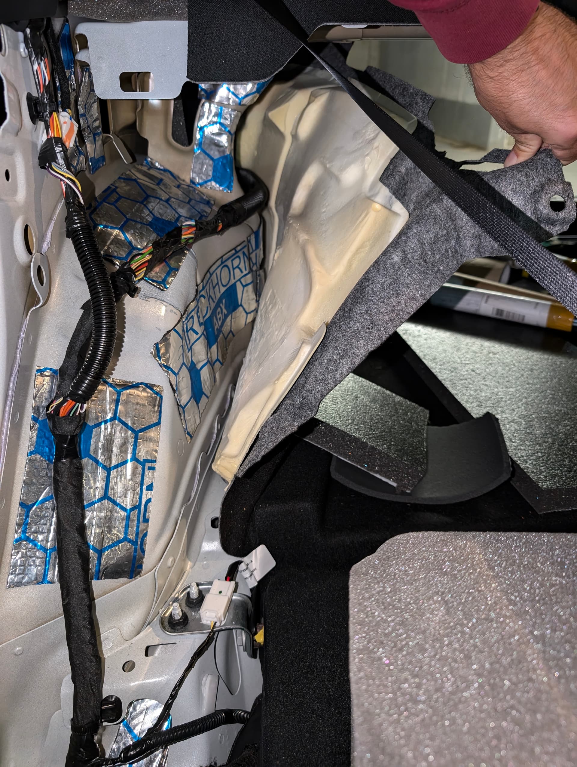

Zum Vorschein kam viel rohes Blech, welches nach einem Klopftest mit Alubtuyl verkleidet wurde
Die übliche Armaflex Behandlung folgte. Hier hat man schön viel Platz und die Arbeit macht richtig Spass
