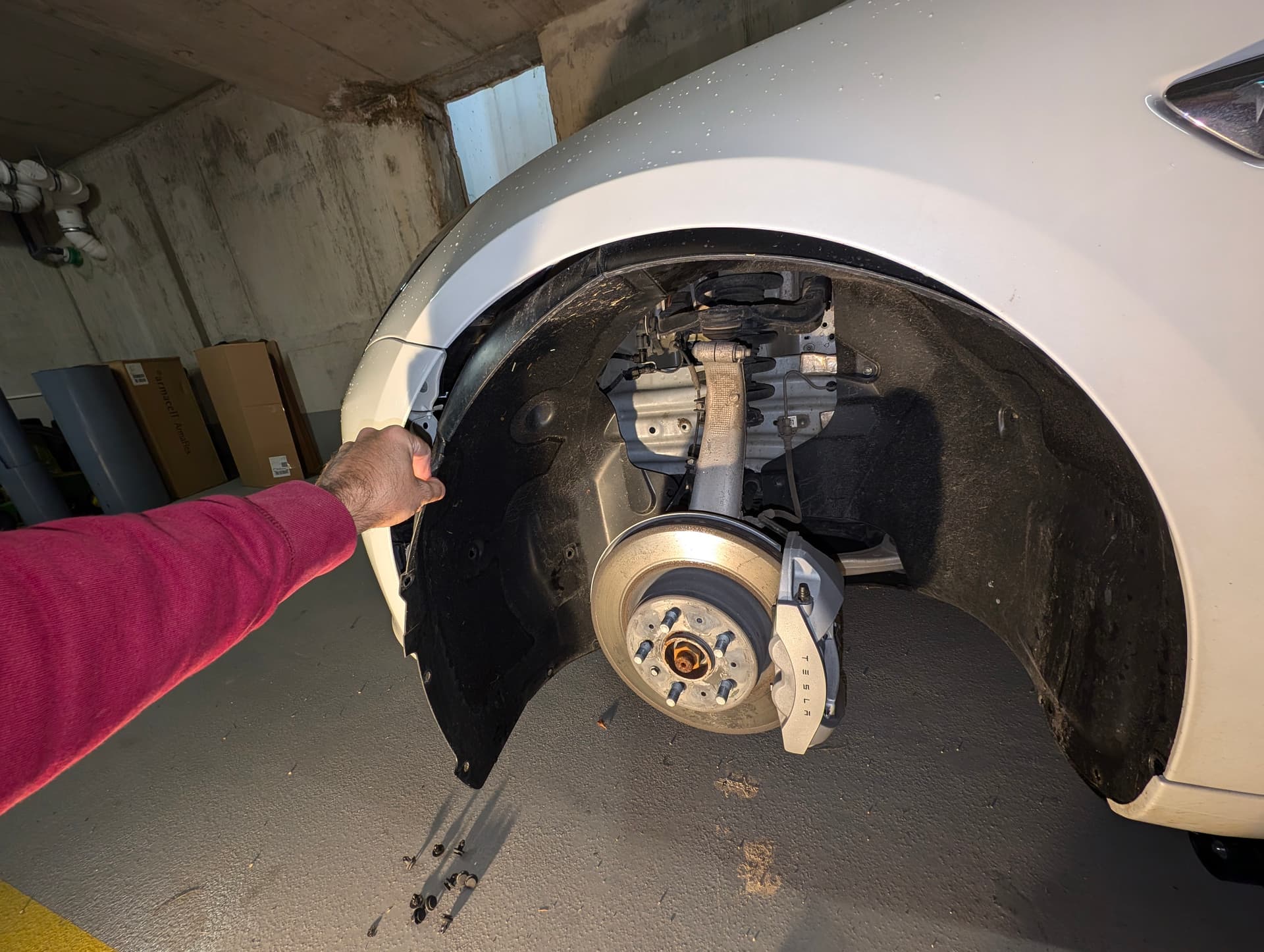

Bei meinem VW eUp! brachte die Dämmung der Radhauskästen tatsächlich einiges. Also erhoffte ich mir beim Tesla ähnlich viel.
Die Arbeit ist nicht schwer, aber etwas nervig, da alles auf den Knien in gebeugter Haltung stattfindet.

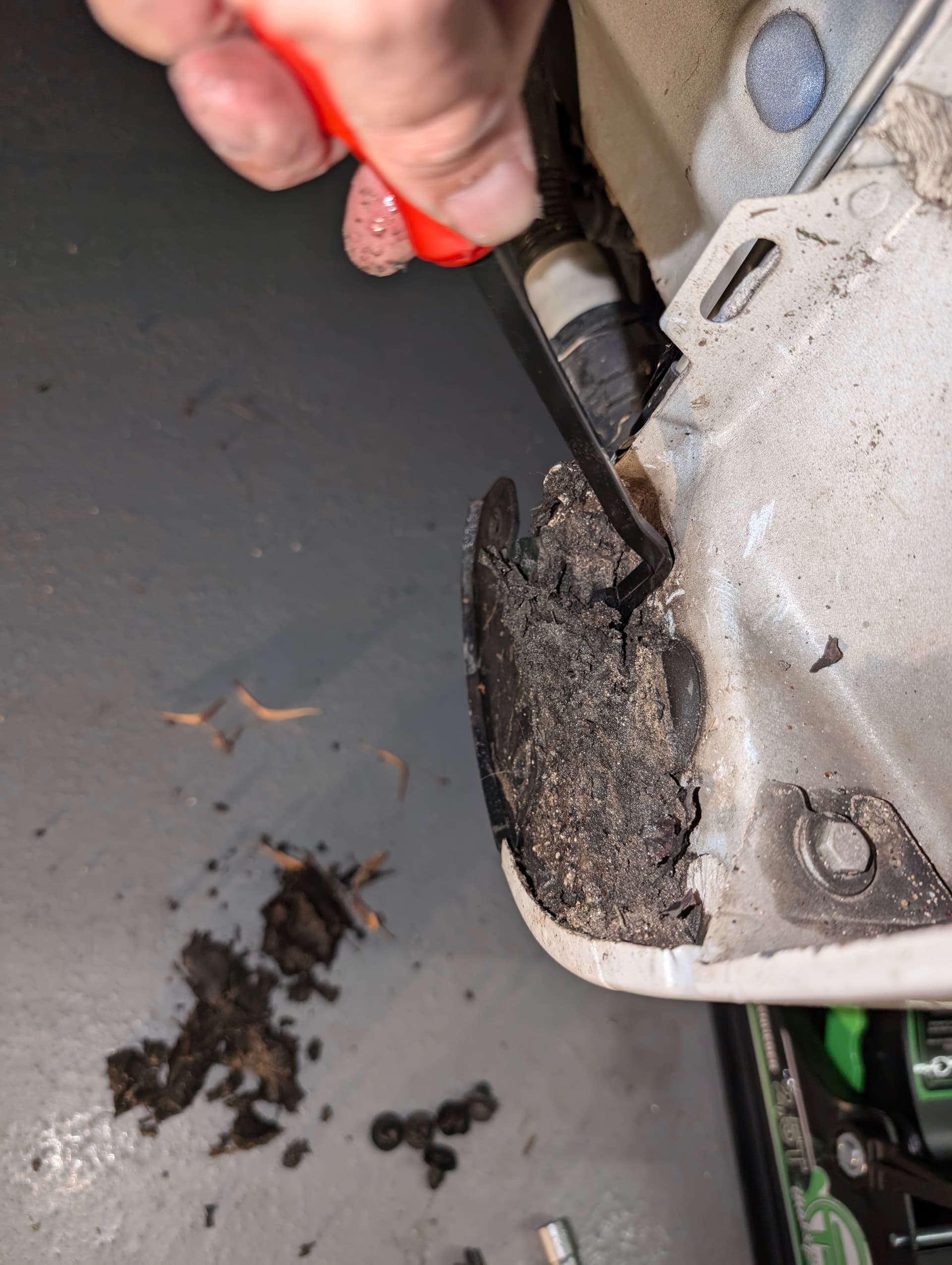

Natürlich räumt man nach dem demontieren der Radhausschale erst mal den Dreck hinter den nicht vorhandenen Mudflaps weg. Zu sehen ist, wie es nach 4 Jahren bzw. 40.000km aussieht. Rost konnte ich zum Glück noch keinen entdecken.
Natürlich hab ich bei der Gelgenheit auch gleich den vorderen Kotflügel mit Alubutyl entdröhnt.
Weil ich schon bei anderen Usern gesehen habe, dass die Radhausschale nicht sonderlich viel Platz für zusätzliche Dämmung bietet, habe ich mich entschlossen, die Schalldämmung (Armaflex, da Wasserabweisend) auf die Karosserie zu kleben. Insbesondere den Bereich von Radhaus zur Fahrertür habe ich in mehreren Lagen besonders Dicht gemacht.
