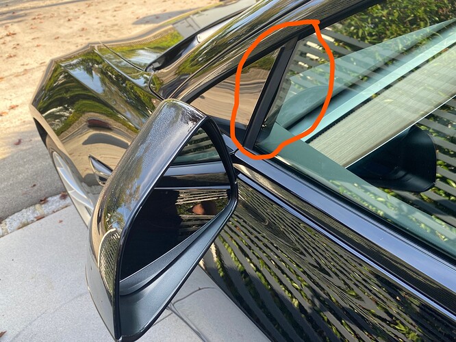

Windgeräusche minimieren
Ja, das Spiegeldreieck.
Wenn die Scheibe oben ist, siehst Du gleich, ob der Gummi fest anliegt. Bei mir stand er ab.
Also Scheibe runter und den labbrigen Gummi in Form „massieren“ und drücken. Notfalls einen Fön verwenden.
Ich habe dann auch alle Fensterleisten angesehen. Eine stand etwas auf. Habe ich einfach mit einem kräftigen Daumendruck nach unten geschoben.
