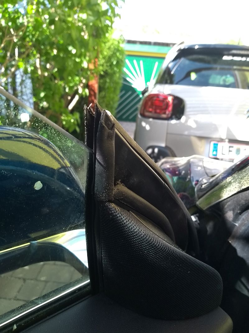

So habe die Quetschdichtungen im Spiegeldreieck alle angebracht:
Von Außen sieht das so aus:
Von Innen so:
Allerdings werde ich die senkrechte Quetschdichtung nochmals überarbeiten und mit dem Gummisilikon an den Kunststoffträger stabiler befestigen. Die Selbstkleberfolie hält doch nicht so optimal. Außerdem sieht man die Dichtung bei geschlossener Tür von Innen ohndies nicht, da sie komplett in der Türbogendichtung verschwindet.

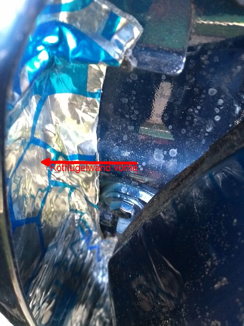

Außerdem habe ich begonnen die vordere Kotflügelwand (zur Fahrertür hin) mit Reckhorn Alubutyl 2mm abzudichten, bzw zu dämmen. Dadurch sollen die übertragenen Reifengeräusche gedämmt, bzw die Löcher zum Kotflügelbereich abgedichtet werden.
Bei der nächsten Ausfahrt werde ich testen, ob das was gebracht hat.
