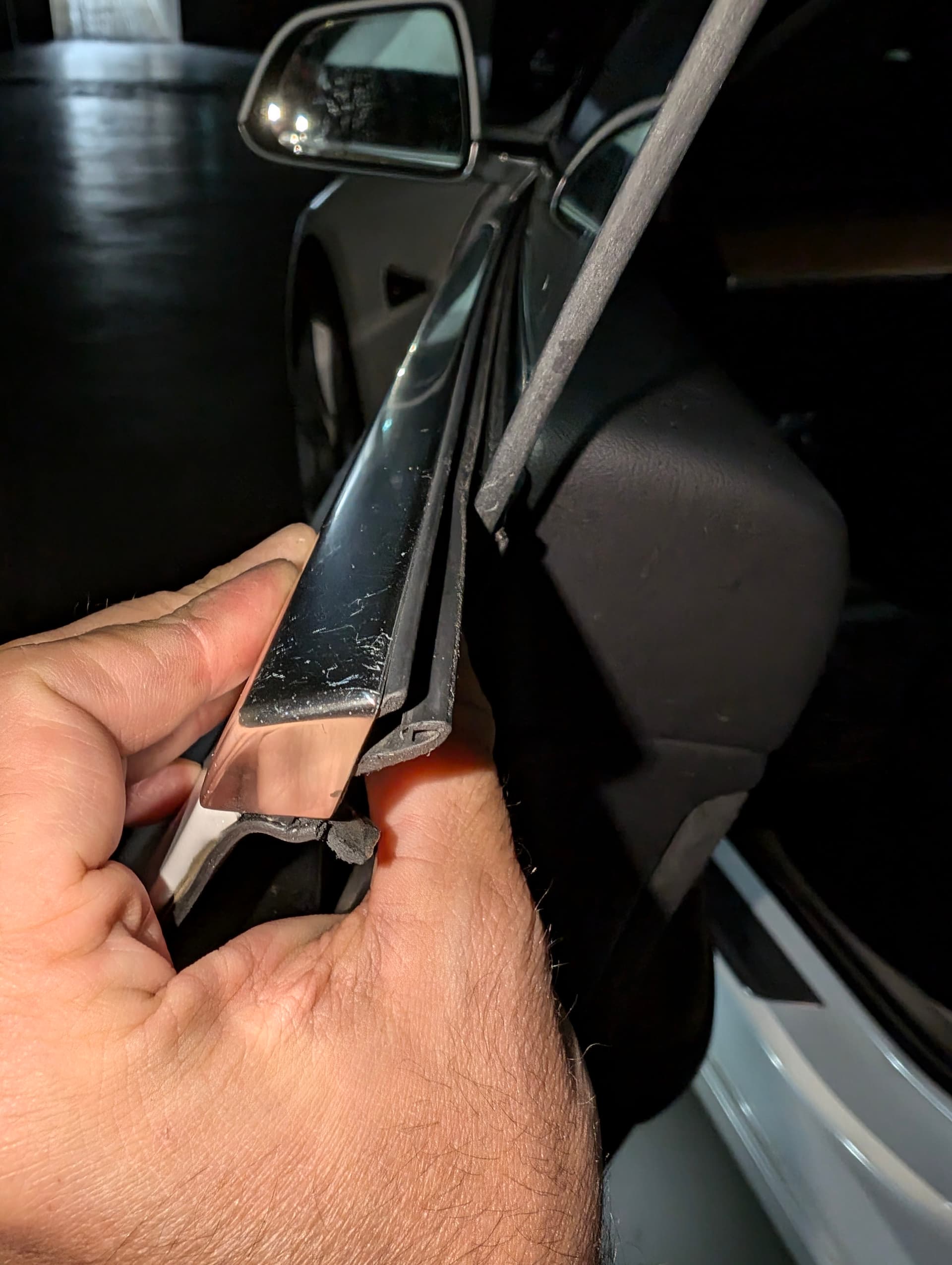

Wie kams dazu? Also wie bereits beschrieben sind die bei mir noch größten verbleibenden Geräuschquellen die Abrollgeräusche der Reifen und Windgeräusche.
Nachdem ich auf Suche ging, warum so viel Wind lärm machen kann, fand ich die Fensterdichtungsgummis lagen nicht ganz an der Scheibe an. Wenn die Scheiben doch nur dicker wären, dachte ich mir.
Etwas schwer auf dem Bild zu erkennen, aber zwischen Dichtung und Glas ist ein halber Millimeter Luft.

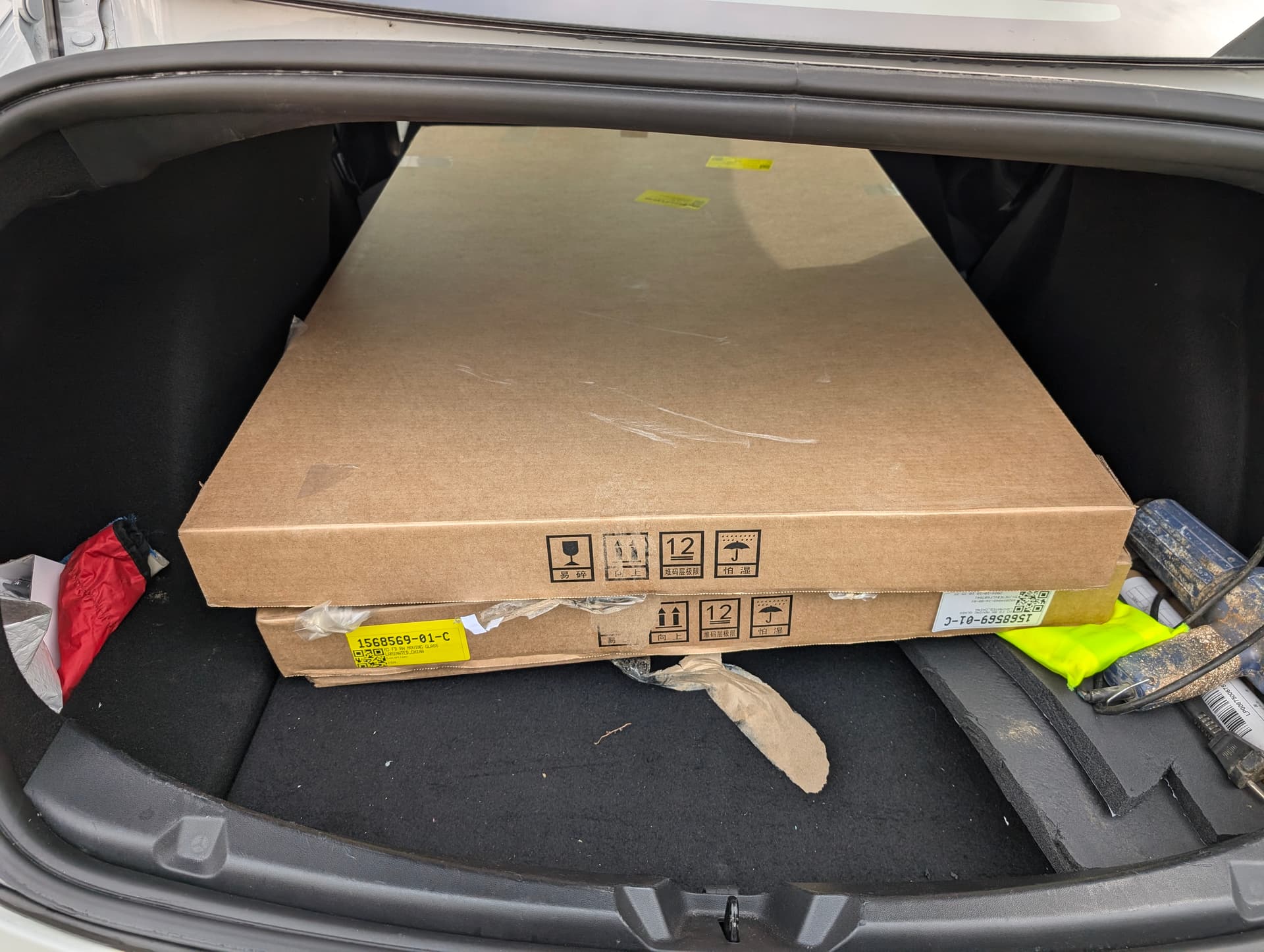

Die beiden vordern waren direkt abholbar, die hinteren brauchen 14Tage. Also, ab zum Tesla Service Center nach Gersthofen/Augsburg und die Scheiben geholt:

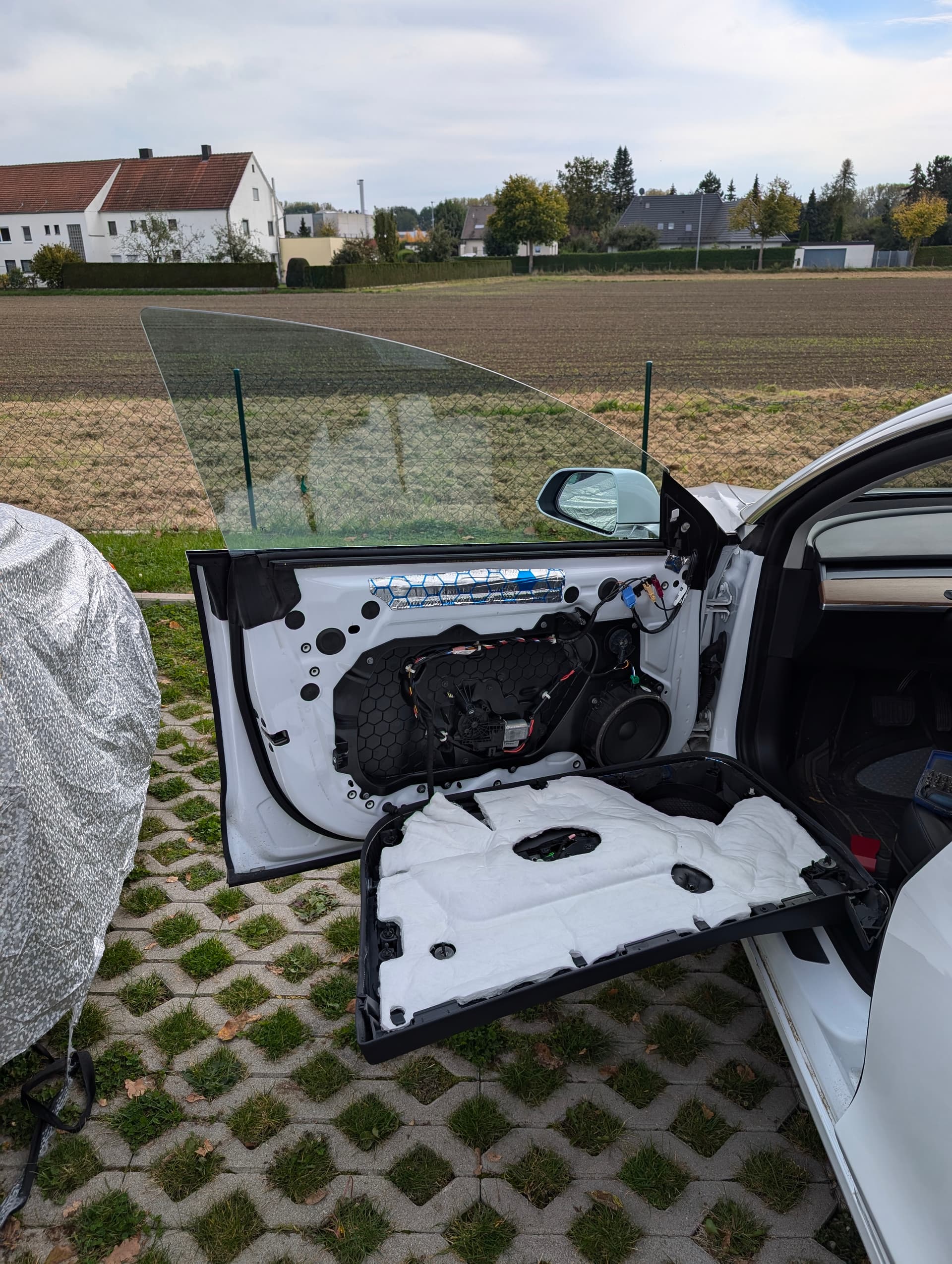

Also, heim, Tür auf, Türpappen weg, der Türe mit einem Schraubenzieher vorgegaukelt sie sei obwohl sie offen ist geschlossen, 2 Gummipfropfen raus, 2 Schrauben gelöst, Scheibe nach oben herausgenommen, neue eingesetzt. Keine 10 Minuten gedauert.

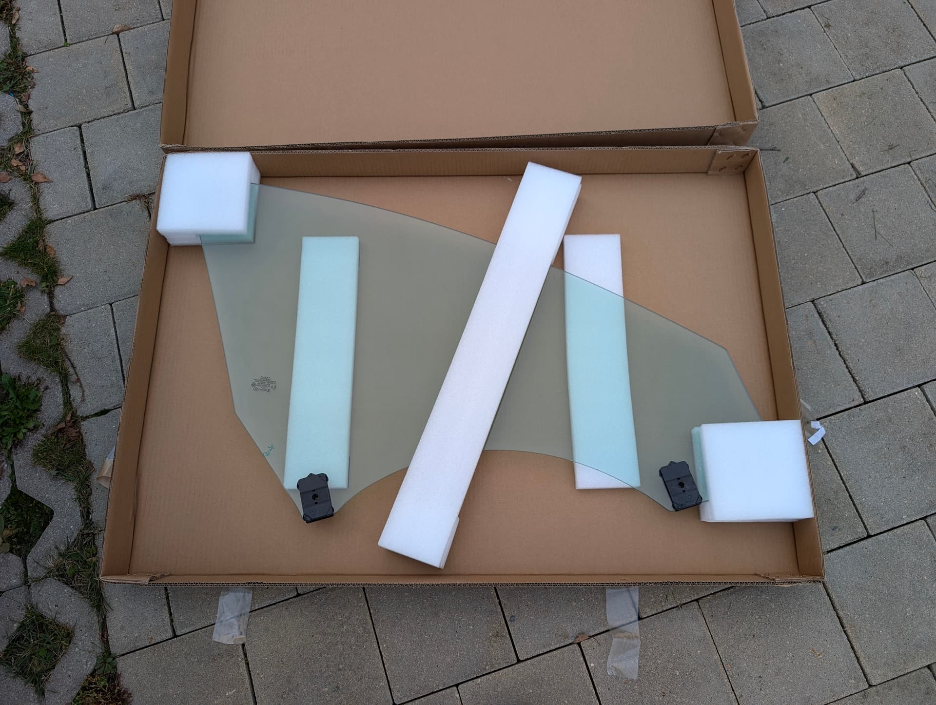

Ich war ziemlich überrascht, dass nur eine der beiden Scheiben Neuware war, und die andere definitiv gebraucht war (schmutzig, schlecht geputzt, Gummiabdrücke von den Dichtungen, etc). Direkt das SC Gersthofen angeschrieben, aber da später Nachmittag steht die Antwort noch aus.
