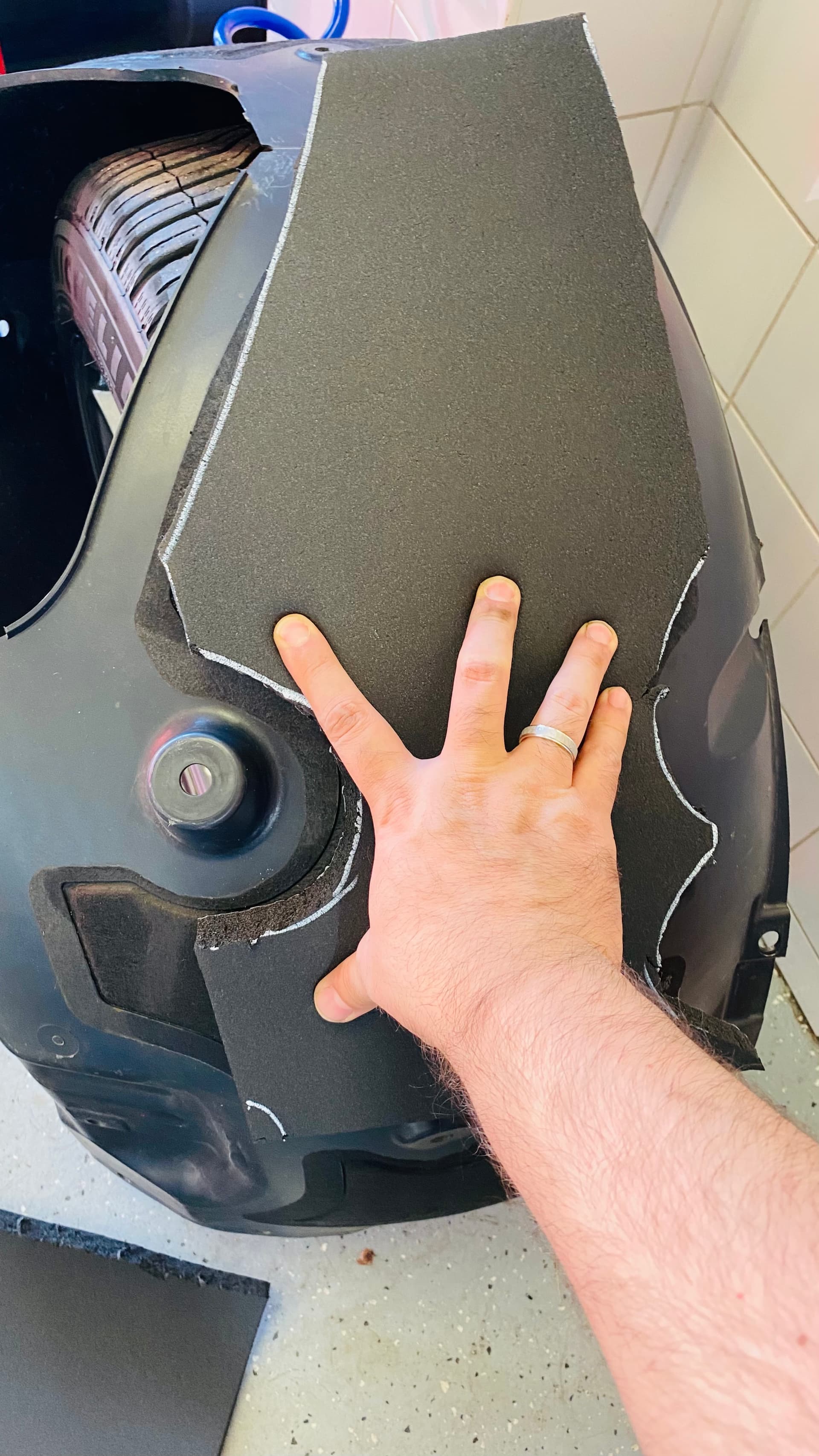

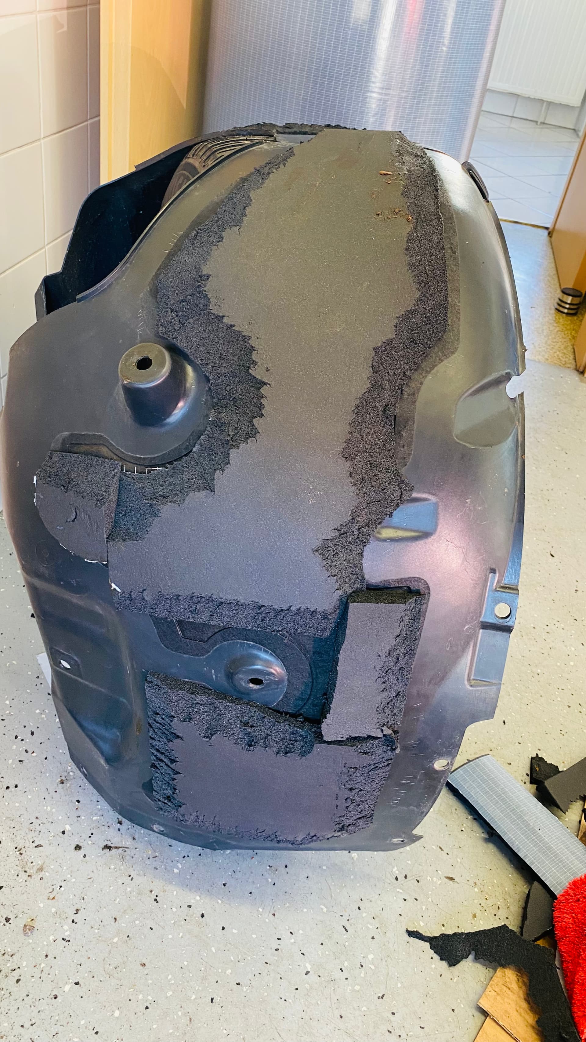

Ich habe während meines Urlaubes eine Hebebühne gemietet und dort die Radkästen gedämmt. Aufs Blech kam 2mm Alubutyl und in die schwarze Verkleidung kam 19mm Armaflex. Eigentlich wollte ich 9mm Armaflex bestellen, aber ich hab mich dummerweise vertan und es erst gemerkt als die Rolle schon angeschnitten war.
Fazit:
Die Rollgeräusche sind deutlich niedriger geworden. Natürlich ist es kein absolut neues Auto geworden, aber insgesamt schon hörbar besser.

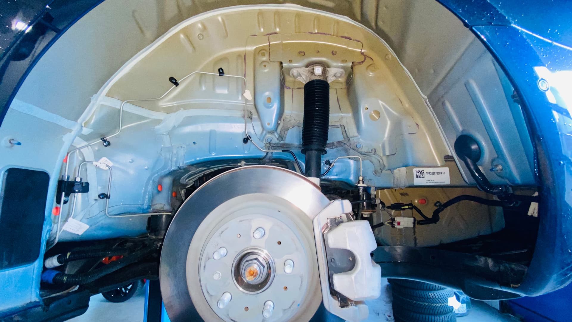

Vorher:

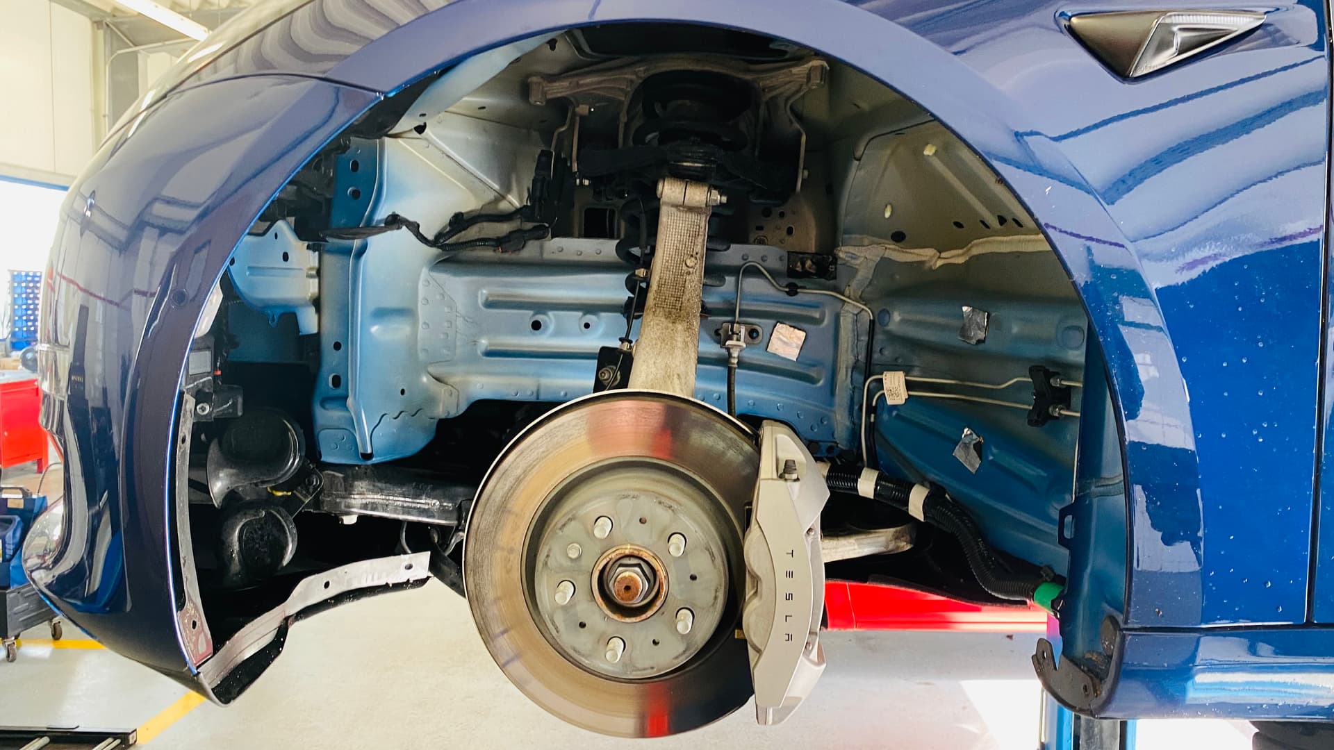

Nachher:
Das Braune da ist Sprühwachs um Schrauben und Kanten vorm Herbst/Winter zu schützen.
