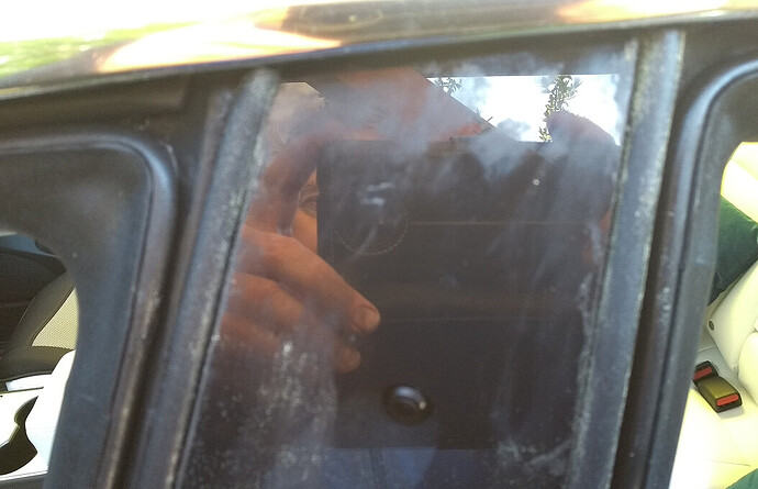

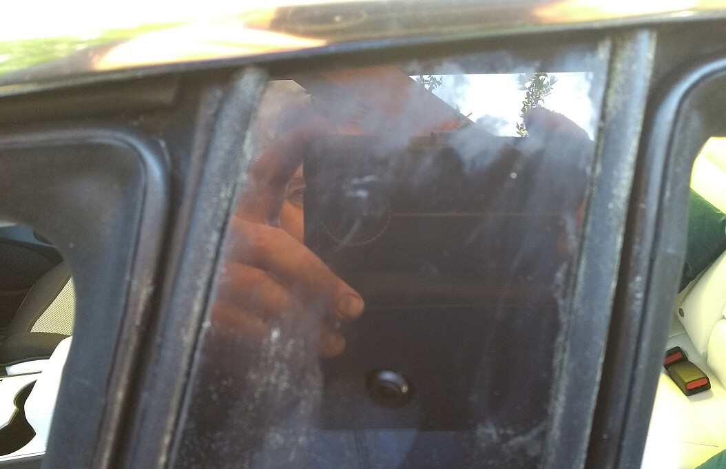

A-Säule, Gummi-D-Dichtungen einbauen:
B-Säule, unter der Dichtung zusätzliches Tes(l)a 1mm Doppelklebeband und/oder D oder P-Dichtungen zwischen Scheibe und Glasabschnitt, 4mm Schnüre in die Rundung der Dichtung einkleben:
