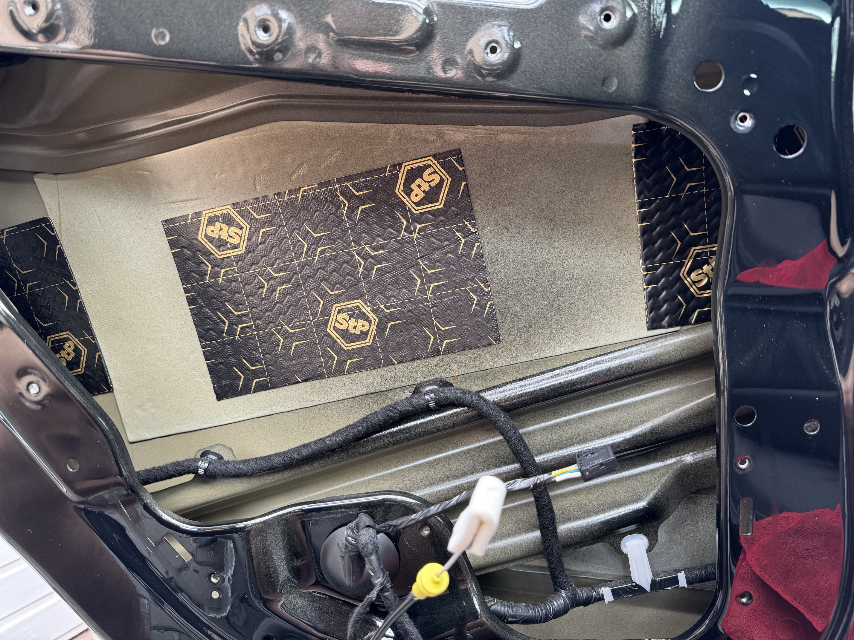

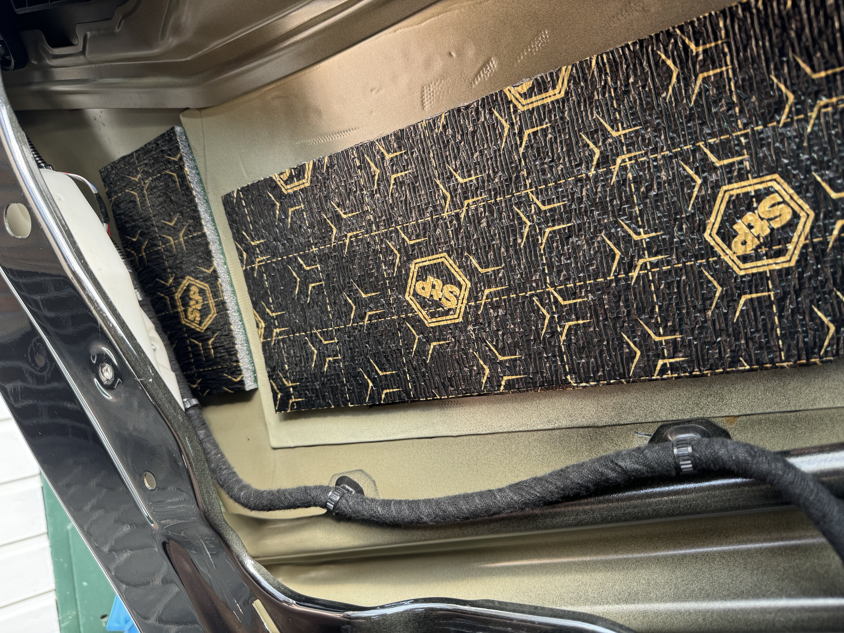

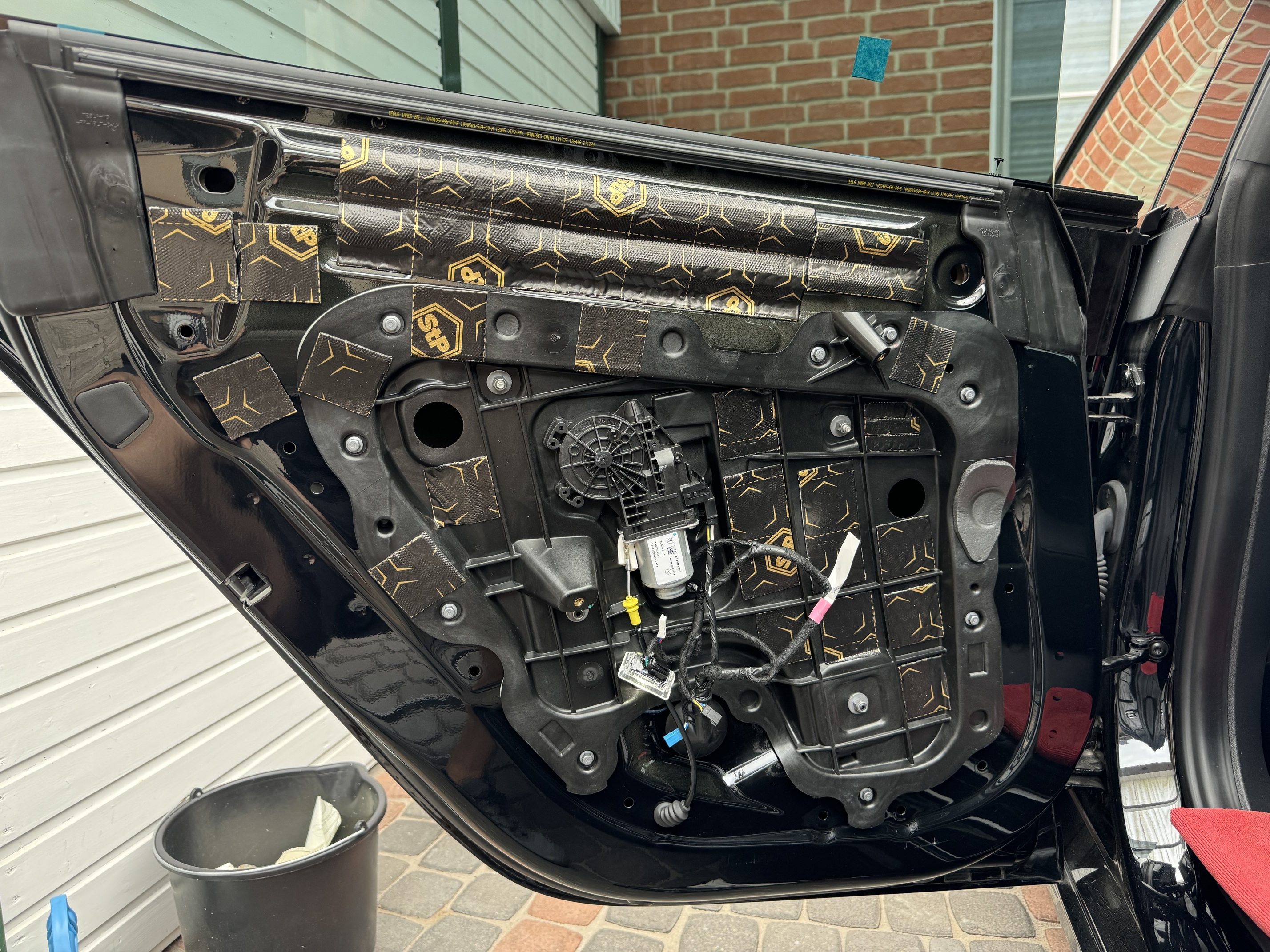

So, drei Wochen Pfoten schonen - heute waren die hinteren Türen dran. Ich habe die große Variante gemacht: Scheiben ausbauen. TL/DR: Technisch anspruchsvoll aber sehr gut machbar.

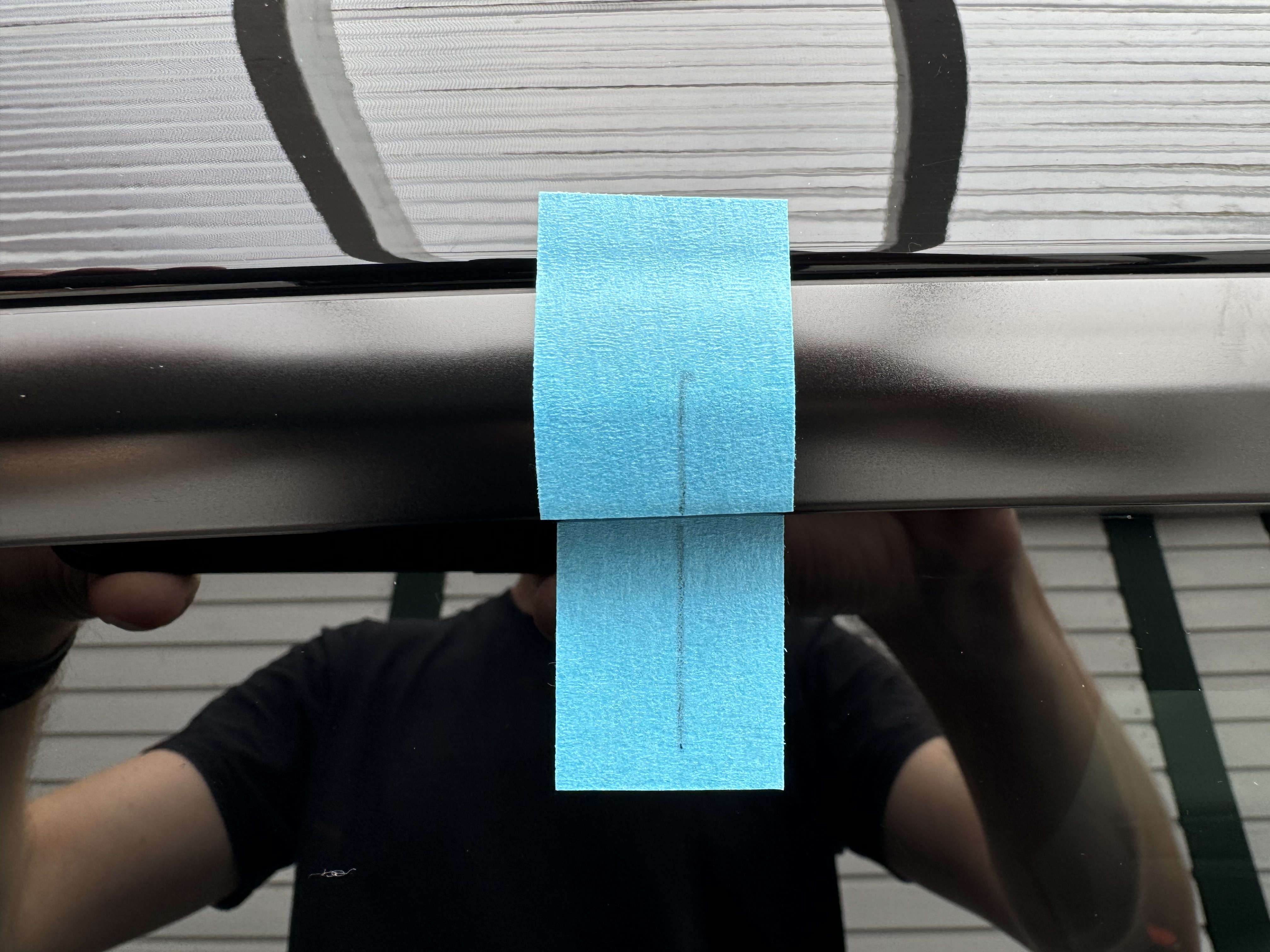

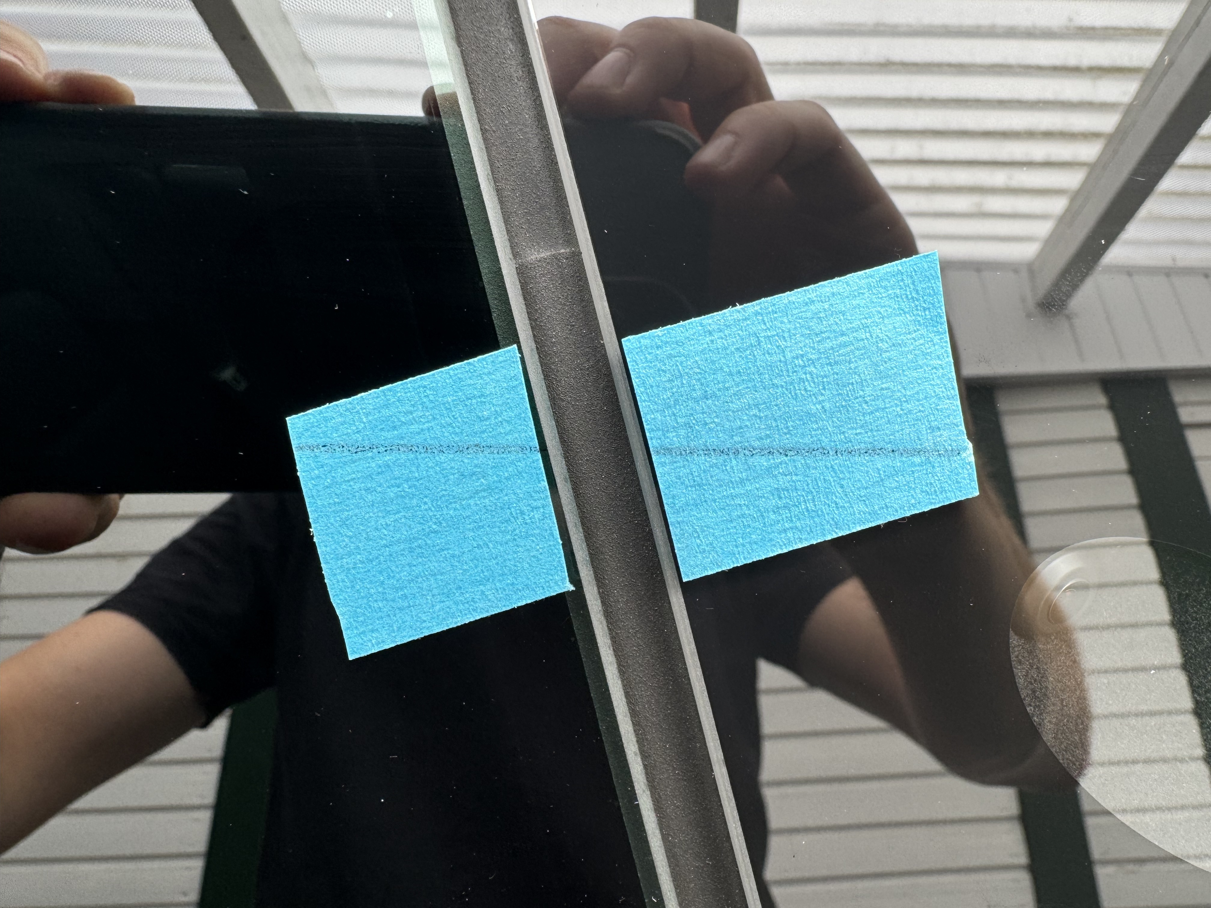

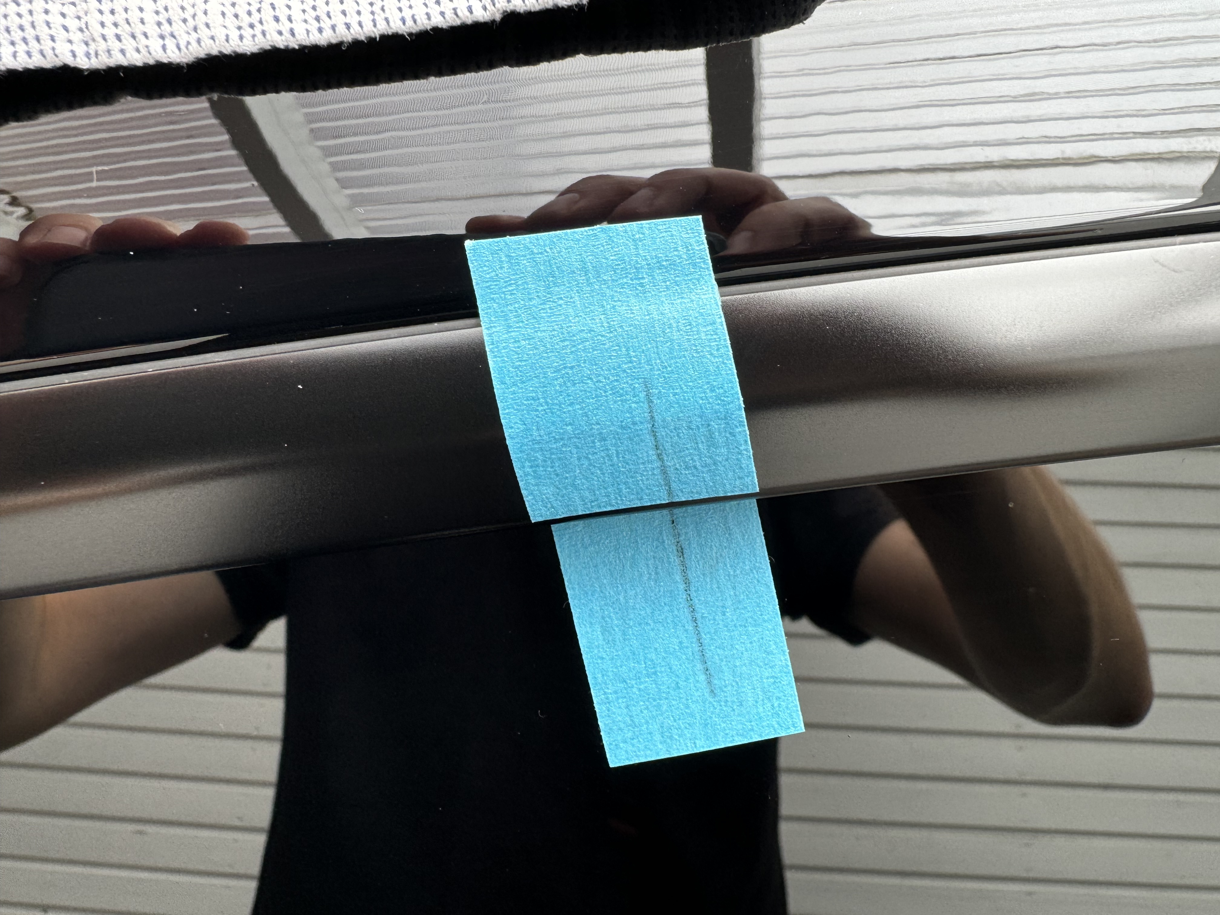

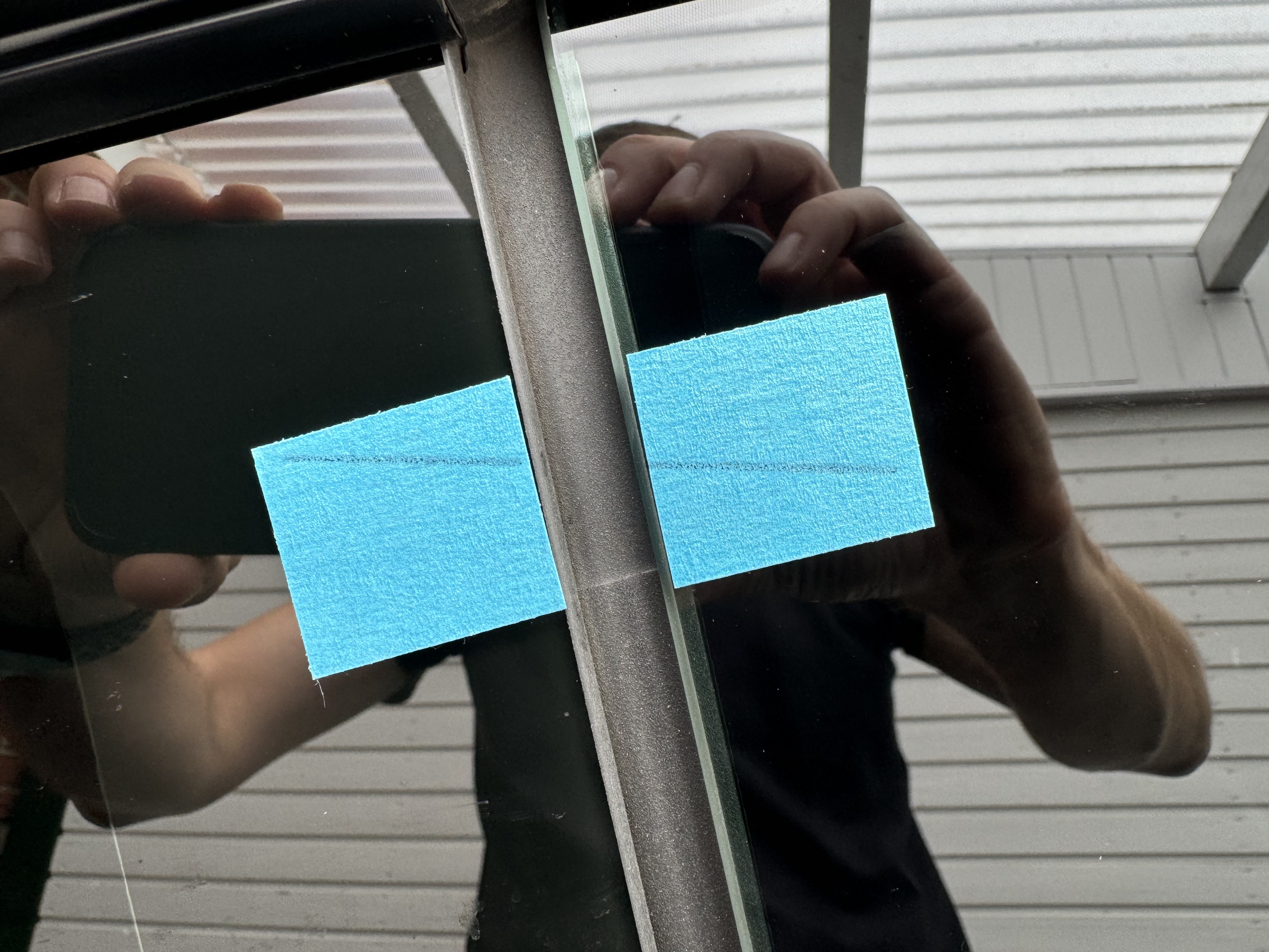

Zum Ausbau der Scheibe habe ich mich ans Handbuch gehalten. Zusätzlich habe ich mir vier Markierungen mit Klebeband gemacht damit ich diese exakt re-positionieren kann. Links, 2x oben, rechts.
Positionsmarker
Der folgende Ausbau der Türkomponenten war easy-peasy und es ging analog den Vordertüren gut von der Hand. Für Technik-Nerds: Der Seilzug für die Fenster ist echt cool.

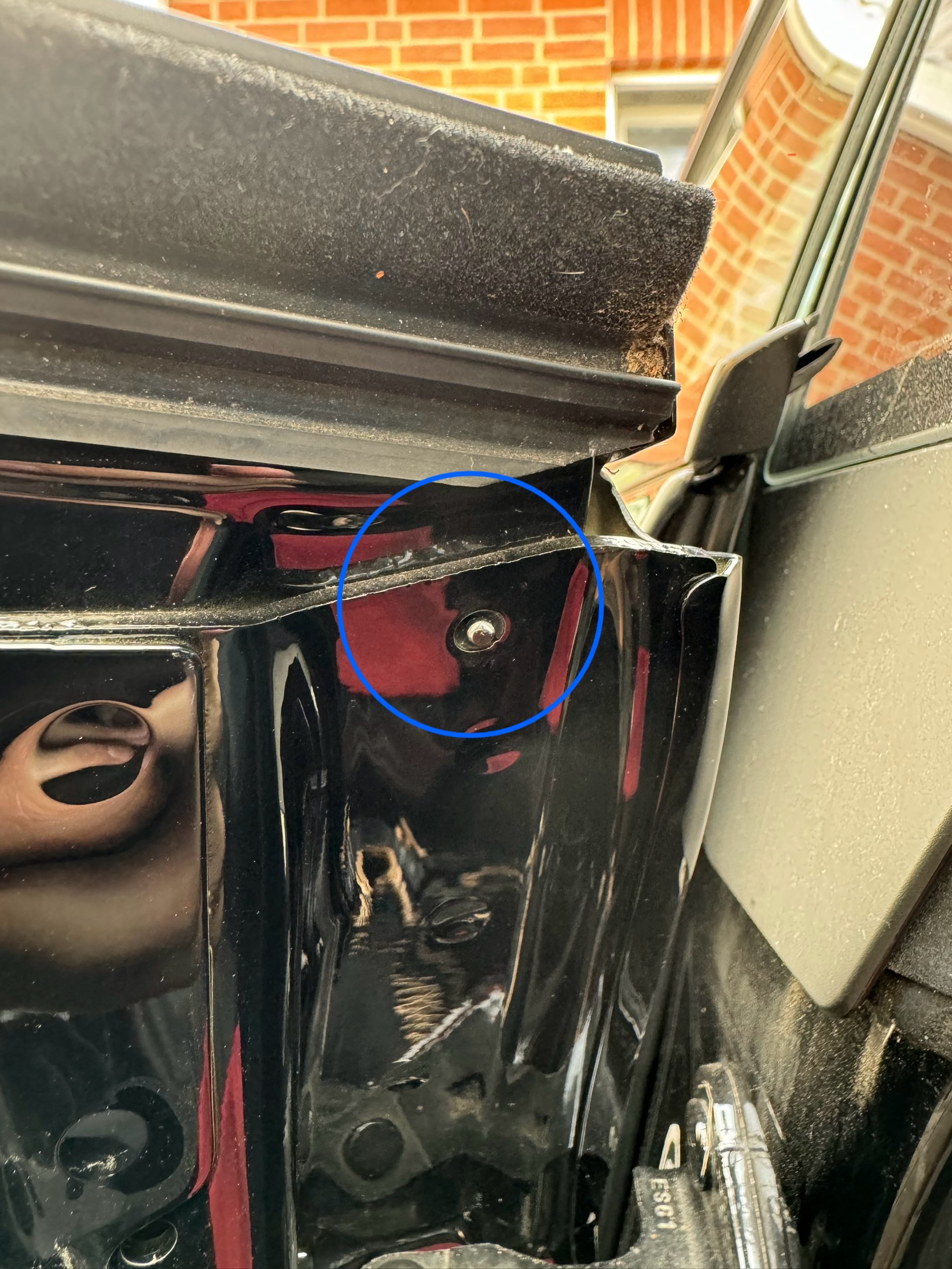

Wie immer hat natürlich nicht alles geklappt. Zum Ausbau der Scheibe muss entweder die äußere oder die innere Dichtung entfernt werden. Ich habe die Innere entfernt, da es so im Handbuch stand. Leider ist mir auf der linken Seite ein Clip bei der Demontage abgebrochen. Da dieser in der Dichtung eingeklebt war, konnte ich es nicht reparieren. Ich habe mich sehr geärgert aber gut, es ist nicht so schlimm wie gedacht. Die Dichtung hält gut und liegt bei geschlossener Tür weiterhin gut an. Und in 99 % der Zeit ist die Tür ja zu :sweat_smile:
Blöder Clip 💩
Die Testfahrt steht noch aus. Morgen kommt dann der Trunk und die Kotflügel. An einem anderen WE dann im Finale der Kofferraumdeckel und neue Leuchten :smiling_face_with_three_hearts: @anon93931643
