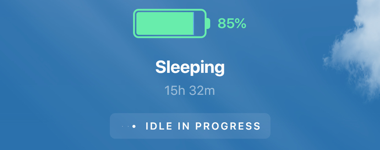

Danach seht ihr im Hauptbildschirm den Status eures Wagens. Schläft er, wird angezeigt wie lange er schon nicht mehr geweckt worden ist:
Drückt ihr auf dem Button „Idle in progress“ werden euch weitere Details zum laufendem Parkvorgang angezeigt:
In meinem Beispiel ist mein Wagen seit fast 16 Stunden geparkt und hat keine 100 Wh bzw. 0 % verbraucht. Das ist liegt daran, dass er nach dem Parken schnell eingeschlafen ist und seitdem durchschläft. :information_source: Die angegebene Zeit ist die Summe aus Online/wach und Offline/schlafend.
