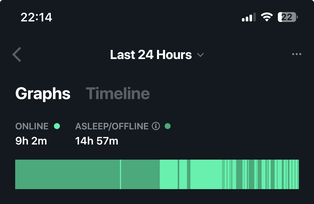

Bei mir ist übrigens seit 16:00 der Wurm drin. Mein Wagen wacht immer wieder nach 10-20 Minuten auf. Ich habe alles gecheckt und finde keinen Fehler. Man sieht dies schön am unruhigen Graphen in Tessie:

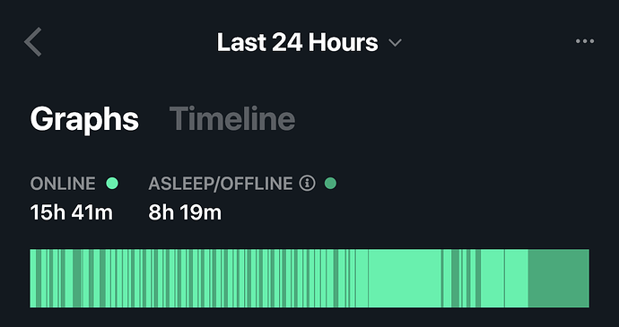

48 Stunden später und der Wagen war die ganze Nacht immer wieder wach:
Ich habe jetzt einmal mein Tesla-Passwort geändert und den Wagen in Tessie neu berechtigt. Mal schauen, wie es diese Nacht läuft…
Ich gebe vorsichtig Entwarnung :innocent:
Mein Wagen schläft seit zwei Stunden durch. Ihr seht, auch Moderatoren und selbsterklärte „Profis“ haben ab und zu mal Probleme mit Schlafstörungen :joy:

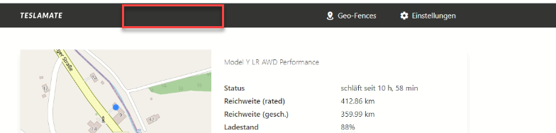

es gibt noch teslamate zum selbsthosten. wenn man ein permanent laufendes system zu hause hat.
man kann (wenn man kann), sich dieses in dockern installieren.
Es gibt immer diese Diskussion, dass Drittanbieter das Auto dann durch Abfragen wachhalten. Teslamate macht das zumindest nicht.
Schau mal hier im Forum, da gibt es das Thema schon,
