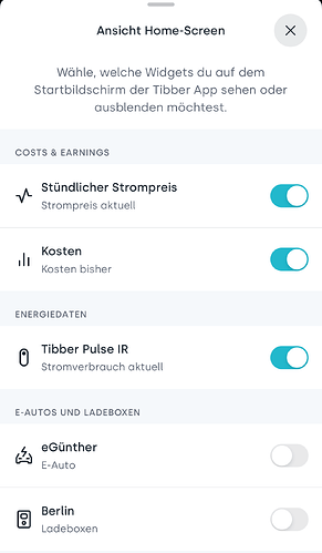

Hier nun das erste Zwischenergebnis: Blende ich den Tesla bzw. sein Widget auf dem Homescreen aus, wird er von der Tibber App nicht mehr geweckt, sobald man sie öffnet :+1:
Er ist dennoch erreichbar, indem man das Zahnrad öffnet und ihn dann anklickt. Dann wird er natürlich geweckt…logisch.
Vielleicht ist das für euch ein Kompromiss um das ständige Aufwecken zu vermeiden aber dennoch das Feature smart charging nutzen zu können :slight_smile:
