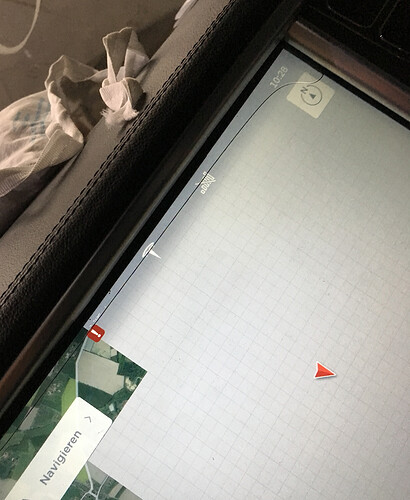

Das Kartenupdate auf EU Karten sollte der Wagen eigentlich selbst machen, sobald er als EU Fahrzeug konfiguriert wird, klappte hier auch nicht, also mussten die Karten manuell auf die SD Karte fürs Navi kopiert werden --> EU Navi auch abgeharkt

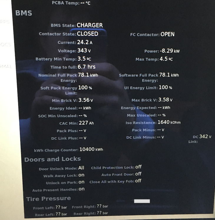

Da kein Weg daran vorbei ging, die gesamte HV Kabelage auszutauschen, dafür der Akku und Motor raus muss und gerade ein Akku aus einem P85D Unfaller sowie ein Sport Motor recht günstig zu bekommen war, habe ich Akku und Motor jeweils mit Kabel gekauft und nach und nach in den Wagen eingebaut. Klappte sogar ohne Hebebühne, macht aber keinen Spaß.
Den Akku am Wagen anzulernen, war schon etwas tricky, aber funktionierte letztelendes doch recht gut. Der Kilometerstand bleibt übrigens bei dem vom Wagen.

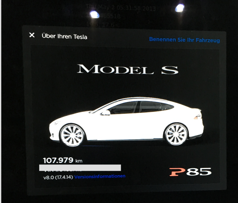

Vor Akku Upgrade

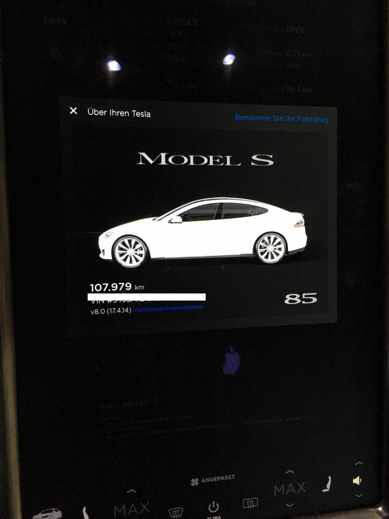

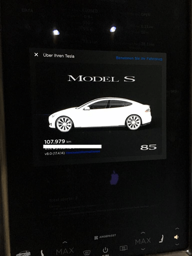

Nach Akkuupgrade:
