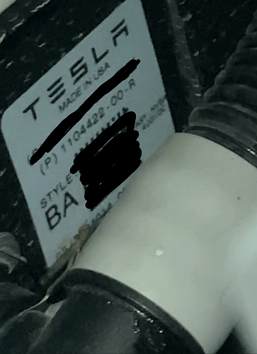

See below
2021 model3 LR
1104422-00-R : 79kwh?
„R“ ist neu für mich, allerdings via Ausschluss verfahren liegt 79kWh schon nahe. Panasonic definitiv.
