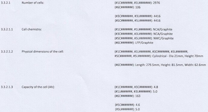

Update Post 1:
  • V18 online
  • Technische Beschreibung der Batteriezellen unter „Additional Tech Details“ aktualisiert.
