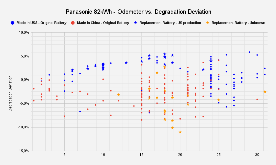

ℹ [Umfrage] Panasonic 82kWh Degradationsverlauf
Umfrage
Auswertung
Wichtig!

@ eivissa
Vielen Dank für Deine Arbeit :+1: :+1: :+1:
Wäre es noch möglich an der Y-Achse die angezeigten Kilometer bei 100% anzuzeigen?
Ich habe auch an Deiner Umfrage teilgenommen, könnte aber mit angezeigten Kilometern sofort sehen wo mein/ der Akku steht. Auch wäre es schön die X-Achse auf 10 TKM Schritte zu skalieren - falls möglich…
Vielen Dank!
In der Google Tabelle zur Auswertung, kannst du im zweiten Blatt über die Punkte gehen und dir den genauen Wert anzeigen lassen. Ich kann aber auch noch ein zweites Blatt, nur die „Rated Range“ anzeigen, anstelle von Degradationsberechnung basteln.
Fürs Erste habe ich die Teilstriche enger gesetzt. Evtl. verbessert das schon die Ablesbarkeit.

gibt es auch eine Auswertung über Alter oder eine Kombination ? Man sieht ja dass es sehr stark streut.
PS: Du unterscheidest aber in der Umfrage nicht zwischen LR und M3P. Haben die nicht eine unterschiedliche Verbrauchskonstante … hast ja schon im anderen Thread beantwortet, aber dann sollten LR in den Bemerkungen angeführt werden, damit Du korrigieren kannst.
Ich habe den Akku einmal morgens auf dem Weg zur Arbeit „gemütlich“ auf 5% runtergefahren.
Meine „Ladestrategie“ habe ich nicht geändert. Ich lade in der Firma auf 80%, fahr dann Heim/zurück uns stecke dann mit ca. 20-30% wieder ein.
Bisher nicht, aber wenn sich jemand mit weiterer Statistik austoben möchte, füge ich gerne weitere Leute als Editoren hinzu.
Die M3LR mit dem gleichen Akku haben so signifikant mehr Rated Range, dass die sofort auffallen. Ich lasse mir sämtliche Reichweite über 509km in rot markieren und korrigiere das dann. Waren bisher nur drei oder vier Fahrzeuge.
Die Umfrage soll für den Benutzer so kurz und knackig wie möglich bleiben.
Bei Zeit baue ich vielleicht auch eine WENN/DANN Funktion, die 137 als Konstante anwendet, sobald die RR mit über 510km angegeben wird. Sollte auch funktionieren.

Hier mal mit gemitteltem Produktionsdatum für jedes Quartal. Aktualisiere ich jetzt im ersten Beitrag mit dazu.
Update Beitrag 1
  • Mehr statistische Auswertung
  • Trendlinien
  • NCA Ideallinie (grün)
  • Trennung Original / Austauschakkus

Leider sind die Daten noch sehr beschränkt, aber wenn man die Alterung nach Quartalen betrachtet, haben die Q1/2021er die höchste Degradation von allen Made in US Fahrzeugen. Das wird wahrscheinlich nichts heißen, aber es fällt schon auf. Ich bin der Meinung, dass die Generation 1 des Panasonic 3L, mit der Teilenummer „0L“, die nur in Q4/2020 verwendet wurde, die geringste Alterung bis heute zeigt und Tesla immer mal wieder was umgestellt hat. Die Q2/2022er stehen ja auch gut in der Statistik.

Habe ein Replacement erhalten: 1104423-02-W - laut Tesla ein Reburbished Akku, allerdings zeigte er von Anfang an hochgerechnet über 500 Kilometer an. Bin mir also nicht wirklich sicher ob der tatsächlich refurb ist.
Bin jetzt ca. 3,2k km damit gefahren und habe gestern auf 100% geladen - immer noch 507km und der Akku hat sogar noch mit 1KW geladen als ich disconnected habe.
Aktuell zeigt er 184km bei 36% an, was hochgerechnet sogar 511km wären.
Seit dem Akkuwechsel habe ich ca. 70% DC geladen und den Akku nicht geschont. Mein vorheriger Akku hatte schon bei der ersten 100% Ladung nach ca. 1000km nur noch unter 495km angezeigt.
Auf Basis von Metastudien, habe ich jetzt noch die „Expected Degradation“ nach kalendarischer und zyklischer Alterung mit reingenommen. Der Wert „Degradation Deviation“ gleicht die erwartete Degradation bei Alter/Laufleistung mit der aktuellen Degradation ab und zeigt an ob man darüber oder darunter liegt.
Die Formel basiert auf der Annahme, dass der Wagen im Medium Climate (z.B. Deutschland) gefahren wird und meist zwischen 60% und 90% SoC geladen und gefahren wird. Also eine gemittelte Belastung in allen Aspekten.
Zusätzlich habe ich die Trendlinien in den Graphen aktiviert. Allerdings nur für die Originalakkus, denn die Austauschakkus würden das Bild verzerren.
