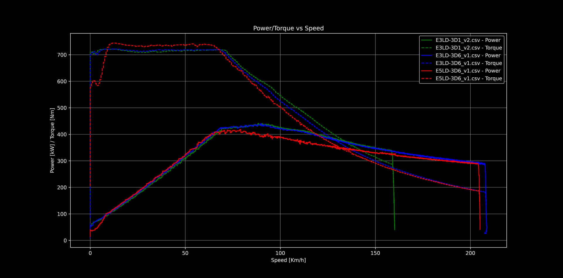

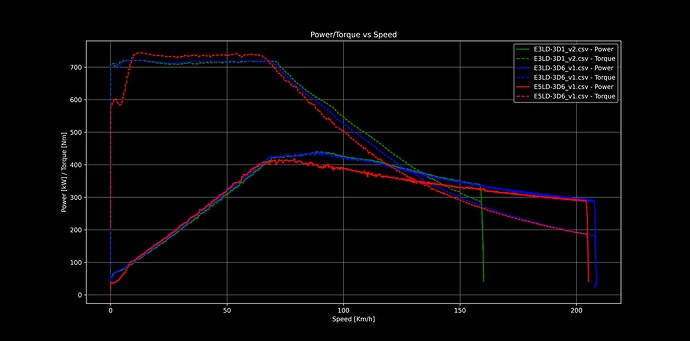

So sollten eure Leistungs- und Drehmomentkurven aussehen (nicht zu genau nehmen):
Die Punkte für Leistungsreduktion sind kein Zeichen für eine Beschränkung des Fahrzeugs durch Tesla und ziemlich normal. Fahrt euch bitte nicht auf diese Anzeige fest.

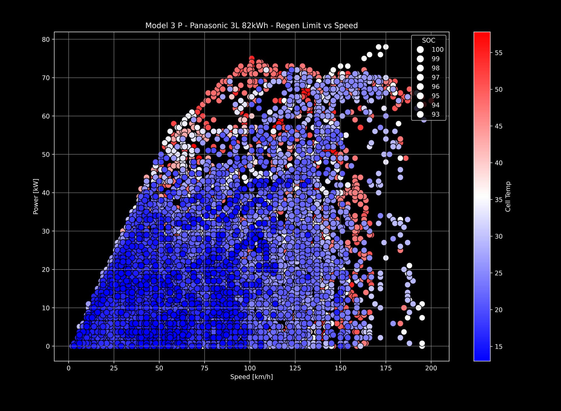

  • Rekuperationsleistung bis Update 2023.6.8
  • Rekuperationsleistung ab Update 2023.6.8

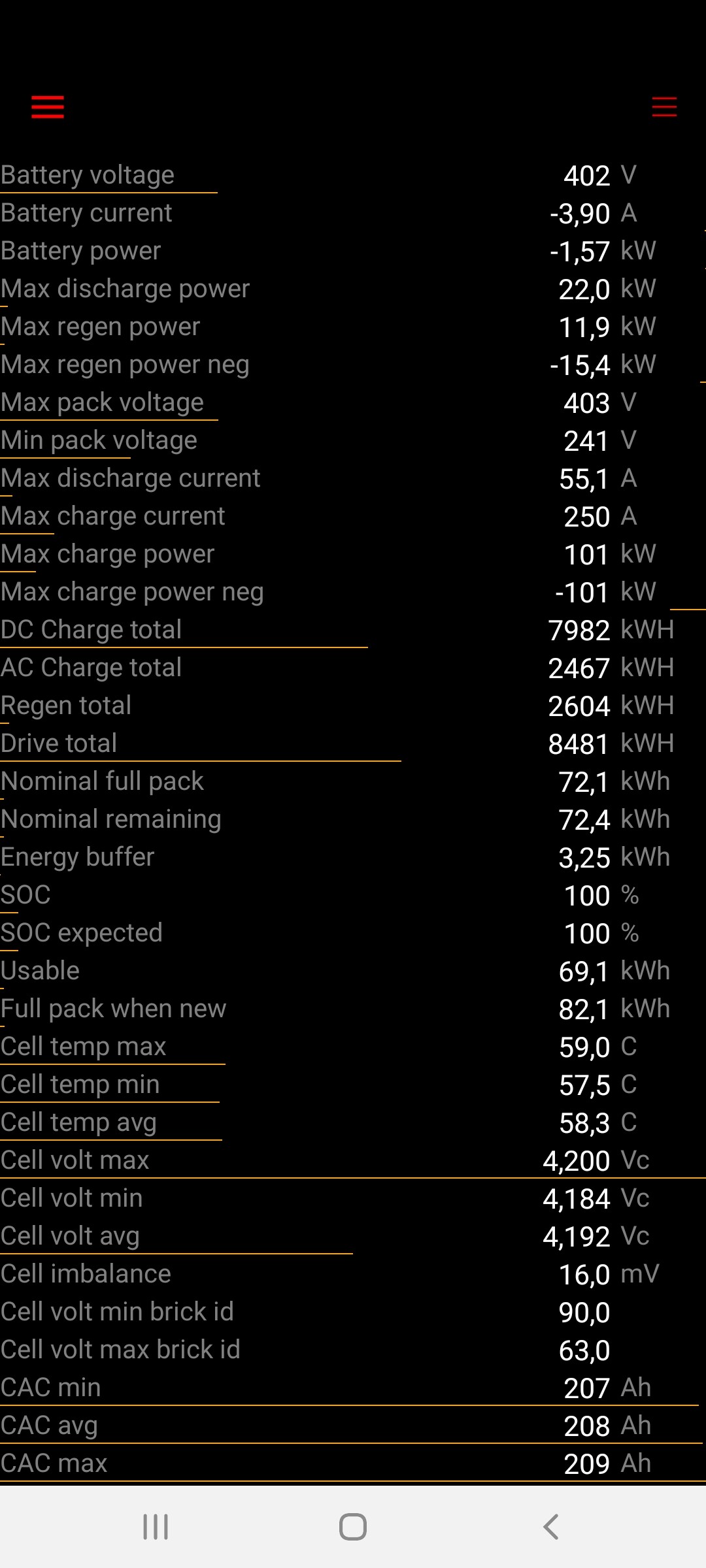

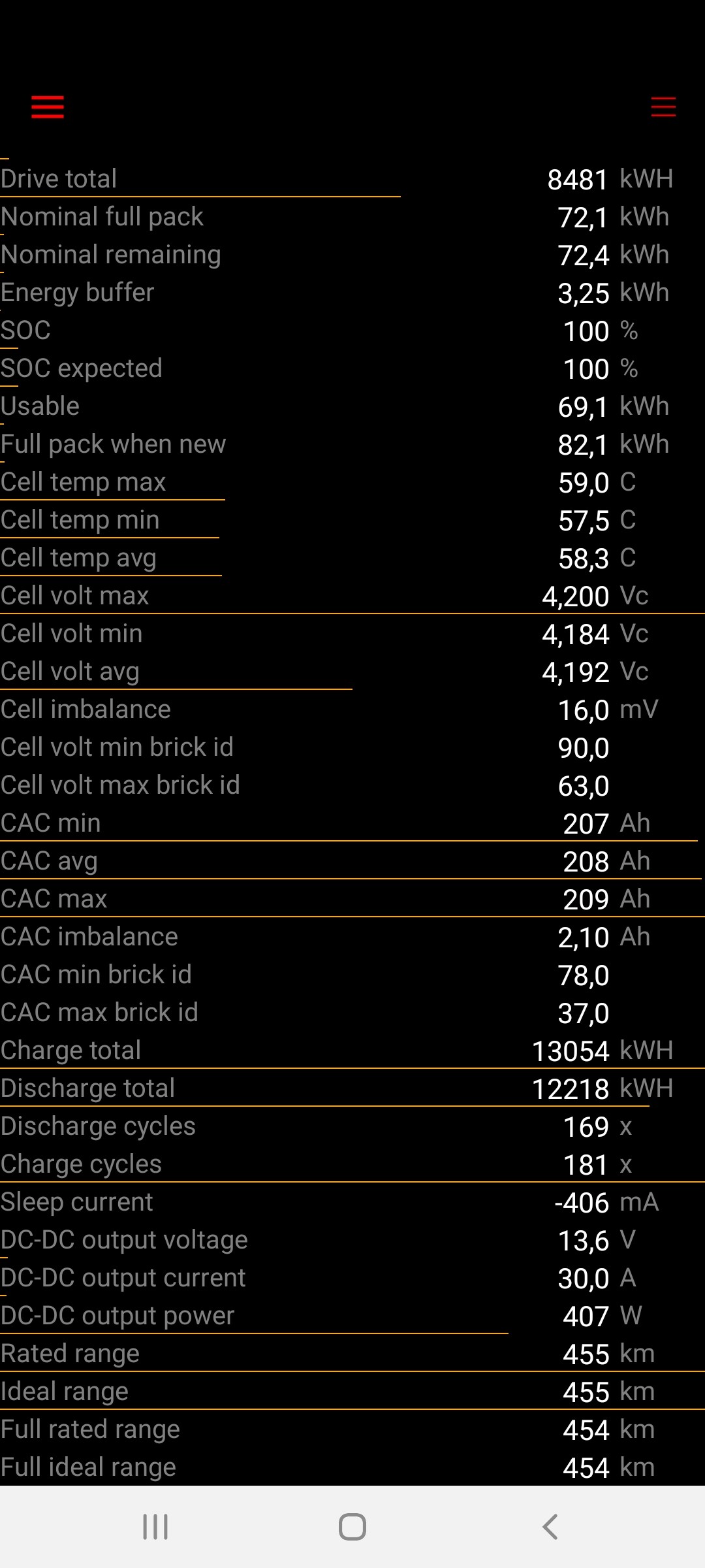

Habe heute mal wieder vermessen.
Habe bis voll (hatte noch mit 3kW geladen, musste aber abbrechen) Akku hatte gute 57 Grad und es kamen nur noch 412kW, beim 2. Versuch schon nur noch 409kW und 3. Versuch nur noch 408kW raus. Cellimbalance war 16mV aber schaue selbst:
Denke mal, all zu lange wird es nicht mehr dauern.
Hatte auch trotz warmen Akku, 10 Pünktchen auf dem linken Balken, auch wo ich ihn auf 94% runtergefahren hatte …
Habe es Mal hier rüber gezogen, so lange der Akku keine Fehler wirft…
Deine Leistungs-Peaks sind wirklich bedenklich. 20-25kW zu wenig für die Bedingungen.
Die erhöhte Cell Imbalance und auch die Reku Beschränkung, würden mich bei dem hohen SOC wiederum nicht beunruhigen.

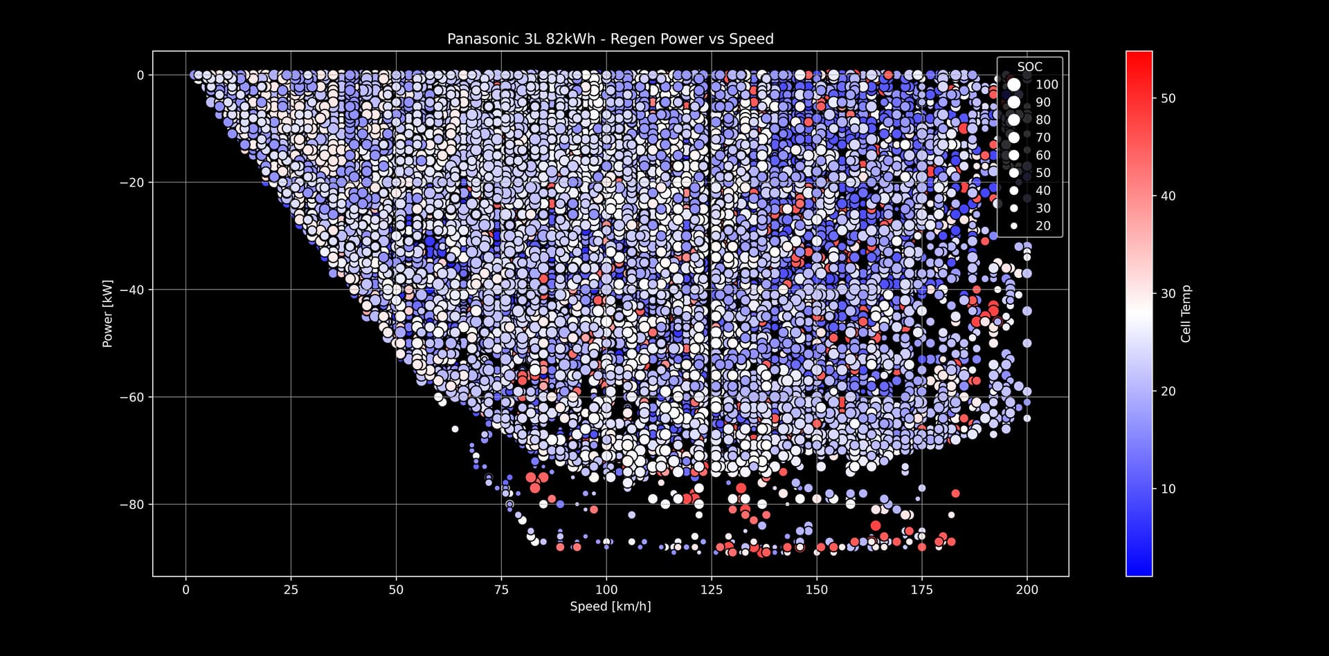

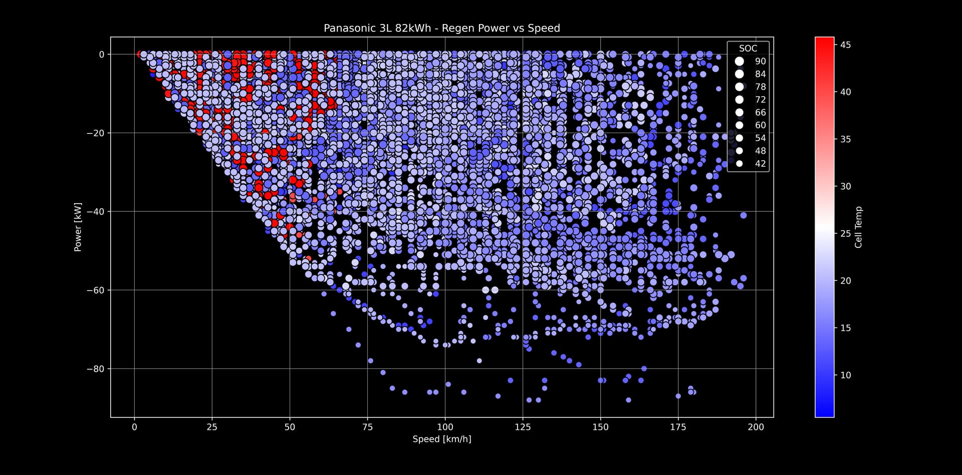

Dazu habe ich kürzlich einige Messwerte veröffentlicht:

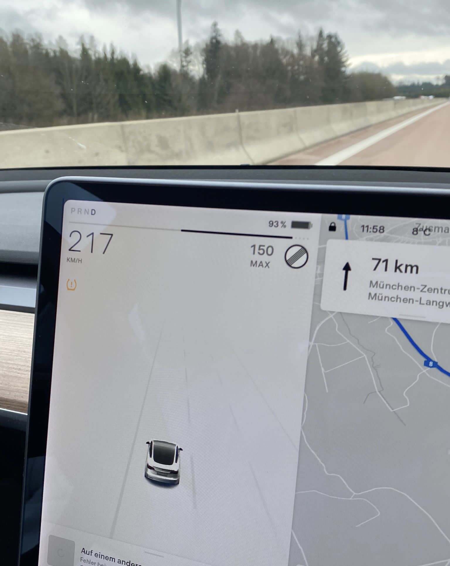

Heute voll geladen in Jettingen, ca. 10min nach 100% noch geladen, kam kein klicken, hatte aber dann auch keine Lust auf eine Blockiergebühr, wurde voll.
Habe dann voll beschleunigt, bei SoC von 100% auf 95%, bereits ab 180 mehrere Punkte beim Beschleunigen zu sehen. Dann kurz danach erneut hoch beschleunigt, siehe Foto vom Beifahrer.
Reku ist jetzt auch mehr eingeschränkt als vorher, Reichweite bei 100% heute: 458, 12/21, 30tkm.
Die fallen erst an wenn kein Strom mehr fließt und der Stecker dennoch eingesteckt bleibt. Du warst noch im Kalibrierungsprozess, das kostet nur den geringen Strom, der dann noch folgt.
Das ist bei dem Tempo auch ganz normal, weil die Motoren aufgrund der hohen Drehzahl limitieren.
Auch das könnte am hohen SOC liegen, wobei ab ca. 93% volle Reku möglich ist, sofern der Akku entsprechend heiß ist…
