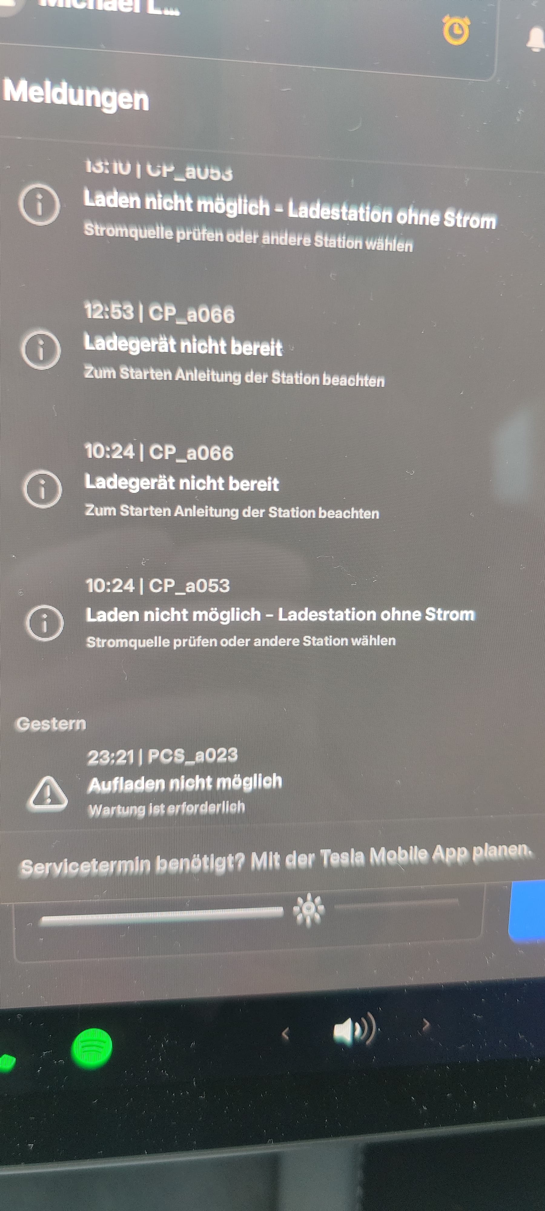

Mal eine Kurze Frage.
Ich lade regelmäßig immer an der selben öffentliche Säule und heute hatte ich zum ersten mal das der Wagen das Laden abgebrochen hat (nach ca 3 Stunden)
Muss ich mir da Sorgen machen, oder kann das mal passieren? Über die App auf „Ladevorgang Starten“ ging nicht dort stand dann ich sollte das kfz auf Schäden Prüfung
Es hat heute sehr stark geregnet, kann das damit zusammenhängen?
Evtl bin ich gerade nur etwas zu vorsichtig :sweat_smile:
Kannst du mal ein Screenshot der Meldung machen? Eventuell auch im Auto mal nach Servicemeldungen schauen?
Hat die Ladesäule denn noch Strom und wird in Apps oder auf MOOVILITY.me angezeigt?
Laden im Regen ist grundsätzlich sicher. Alles sollte dicht sein und im Falle eines Kurzschlusses löst in der Säule ja ein FI Schutzschalter aus. Eventuell ist das hier passiert, aber ohne genaue Details ist das unmöglich zu bewerten.
Normal ist es nicht, dass der Ladevorgang an einer öffentlichen AC Säule abbricht. Die sind inzwischen eigentlich alle recht robust, außer es ist eine 15 Jahre alte Säule oder ähnlich.
Hey,
danke für deine Antwort.
Über die App kommt die Meldung nicht mehr bin zum Auto habe den Ladevorgang einfach nochmal neu gestartet, war das ein Fehler ?:sweat_smile:
Ja die Säule wird angezeigt
Im Auto kann ich nachher mal unter Servicemeldung schauen, wenn man das ganz normal abrufen kann :sweat_smile:

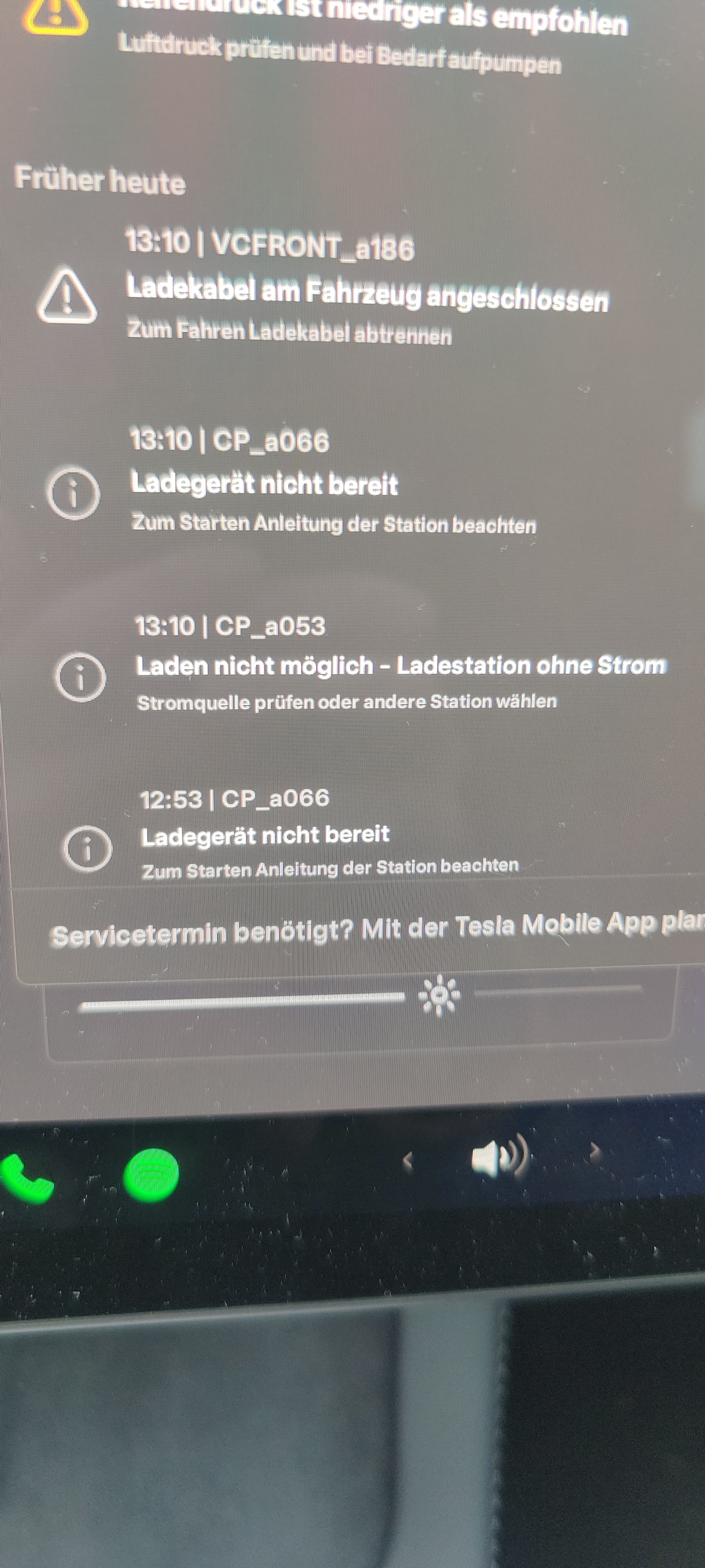

Habe mal Fotos gemacht.
Was ich komisch finde ist dieses um 23Uhr laden nicht möglich… Der Wagen stand um diese Uhrzeit an keiner Ladesäule sondern auf dem Stellplatz der uns gehört :thinking:
Um 12:53 kam die Meldung auf mein Handy das der Wagen das Laden abgebrochen hat
Edit: ich mache immer erst das Ladekabel am Auto dran und dann in der Säule deswegen steht da wohl Ladesäule ohne Strom
Könnte ein Fehler im Fahrzeug sein oder nur ein Software Bug ohne ernste Kobsequenzen: Fehler PCS_a023
Wenn es wieder auftritt, kannst du ja ein Service Ticket aufmachen.
Gut,
bedeutet also erstmal nichts machen, richtig?
Wenn es ein Software Bug sein sollte, müssten das doch Mehrere leute haben, oder sehe ich das falsch? Ich habe Version 32.7 drauf
