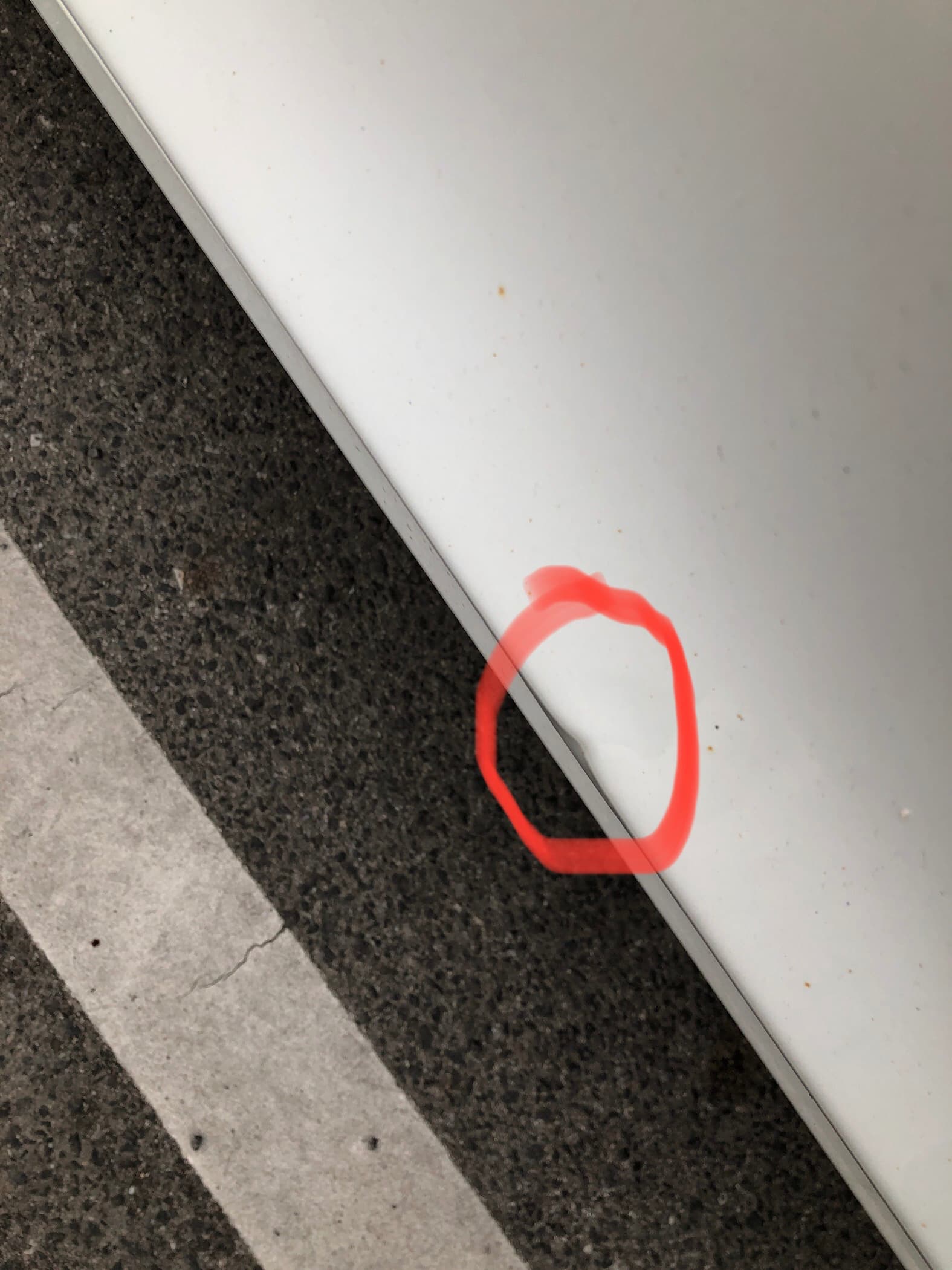

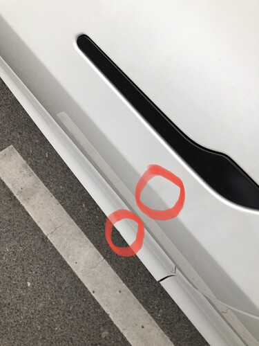

Habe bei mir mittig in der Tür oben und unten eine Delle reinbekommen. Dies stammt eindeutig von einem Auto das neben mir gestanden ist wo jemand unvorsichtig seine Tür aufgerissen hat. Leider habe ich Sentinel zu diesem Zeitpunkt nicht aktiviert gehabt.
Weiß jemand was so etwas kosten kann? Habe zwei Fotos angefügt. die Delle auf der Oberseite von der Tür ist nur schwer zu erkennen und die untere ist doch etwas stärker.

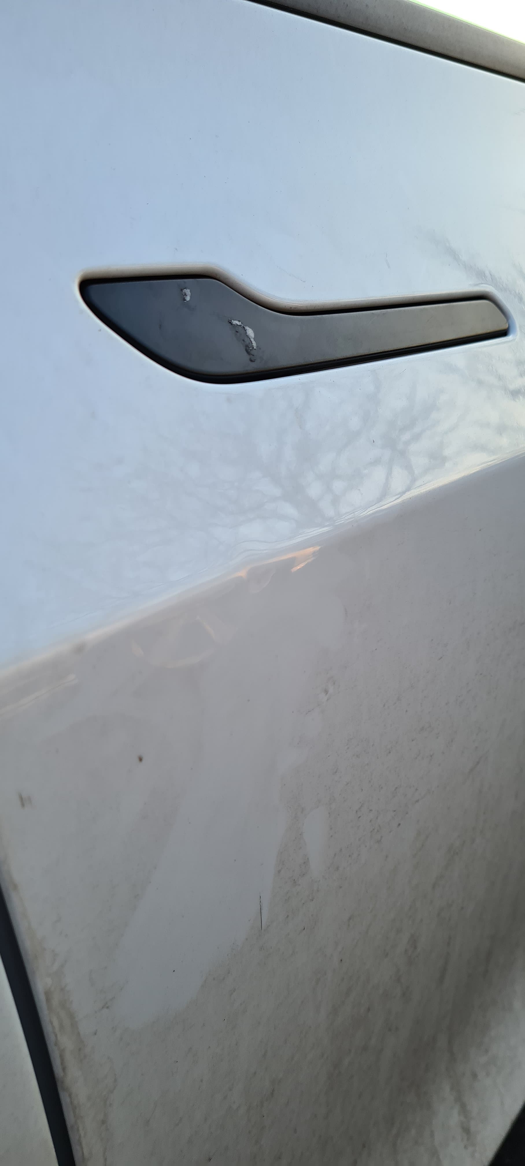

So sah die Delle ursprünglich aus, denke man kann sie gut erkennen.

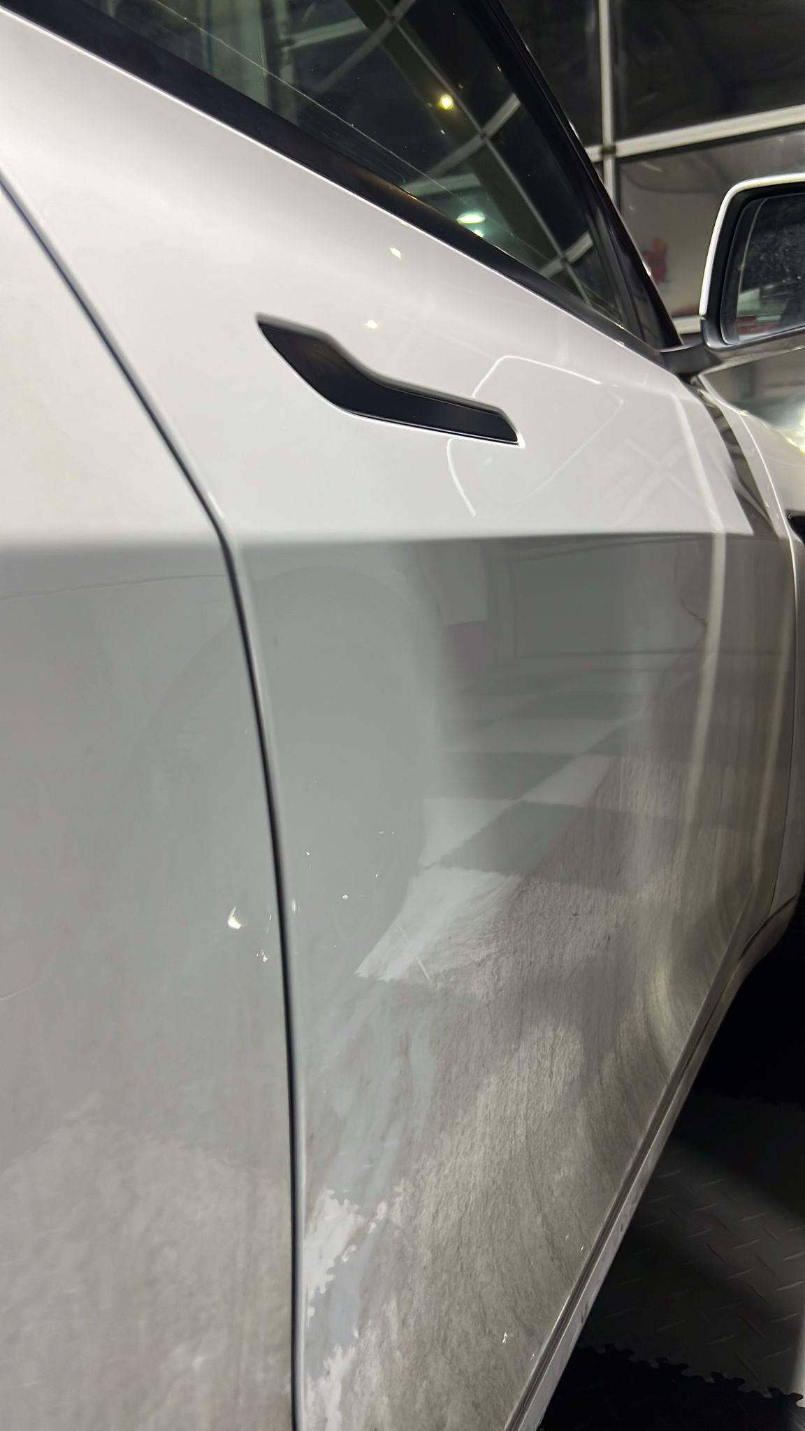

Und so nachdem der Profi sich darum gekümmert hat, absolut perfekt, egal wie man hin sieht

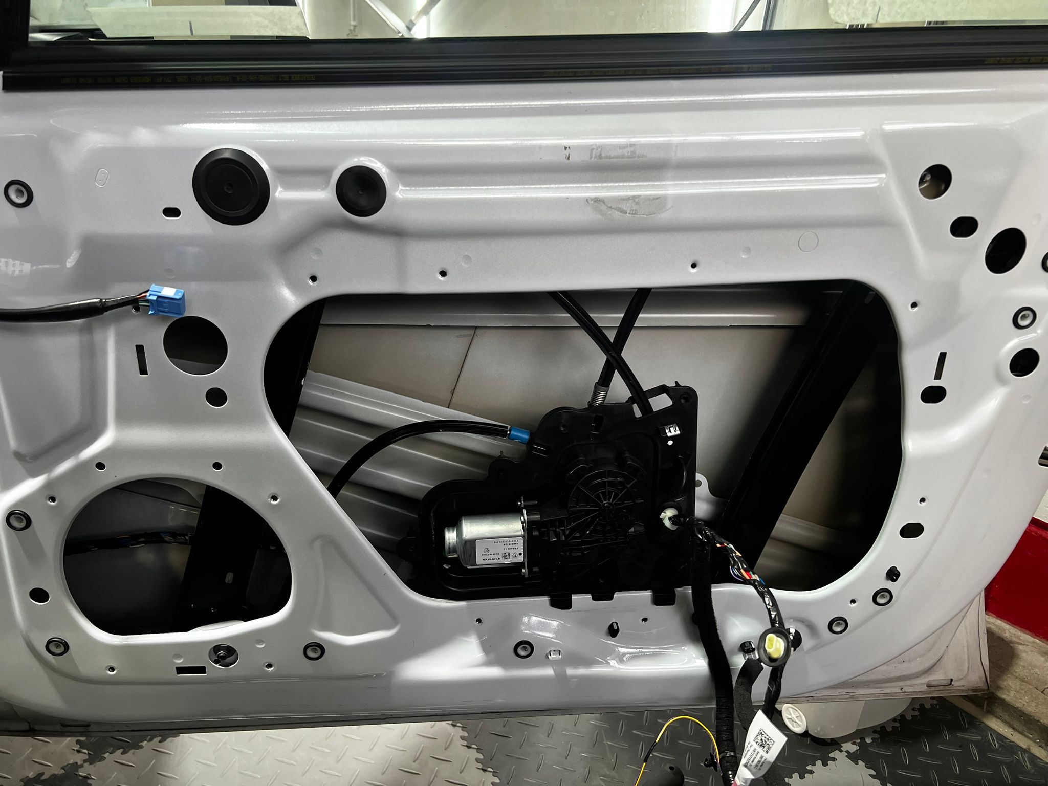

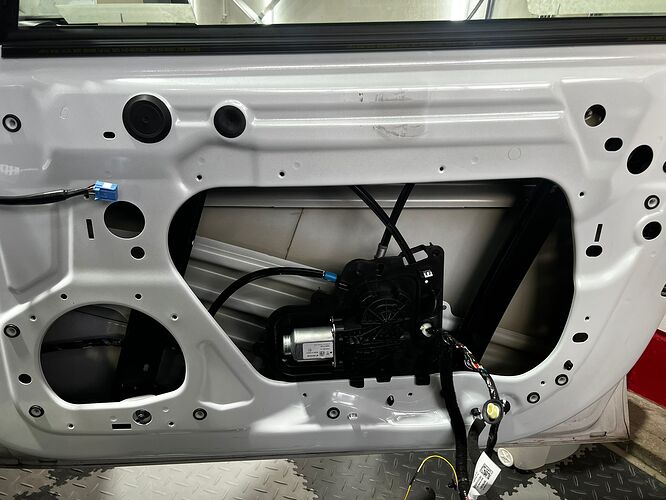

So sieht die Tür von innen aus, ist sicher auch mal interessant zu sehen, man sieht diese Streben die in der Tür verlaufen ganz gut.
