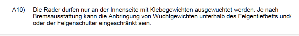

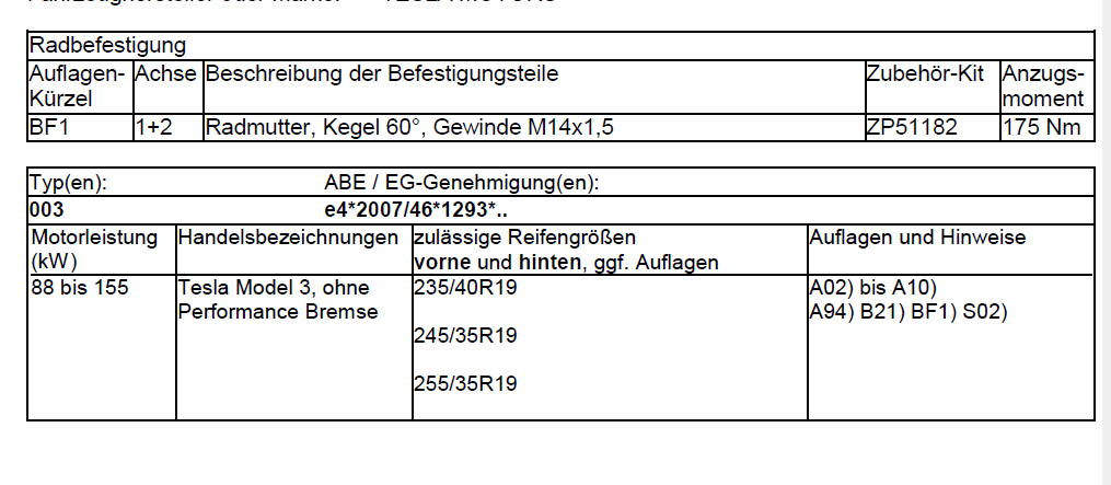

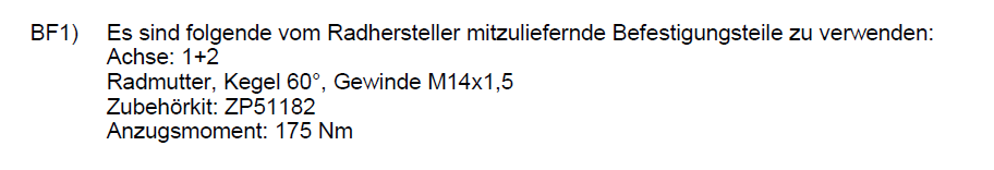

Hat jemand auf seinem SR 3 folgende Felgen: Ronal R68 19 Zoll ??
Ich habe mir die Felgen bestellt und bin leicht verunsichert. Es sind Zentrierringe mit bei (das kann ich noch nachvollziehen), ABER es sind auch Radschrauben mit bei.
Ich dachte, dass eigentlich die originalen reinpassen…so war es beim Model Y…
Die Radschrauben, welche mit bei sind (Kegel passt), sind schmaler… meine originalen sind breiter, wodurch ich ausschließlich per Hand sie in das Felgenloch bekomme, ABER nicht per z.B. Steckschlüssel…
Weiterhin habe ich mir Reifen bestellt, welche auf die Felgen montiert wurden. Dabei wurden bei 3 Reifen Klebegewichte innen sowie außen angebracht. Auf meinen Hinweis des TÜV Berichts, meinte der Mitarbeiter: Der Hinweis gilt in Verbindung der Bremsscheiben und drum herum bzw. um zu Vermeiden, dass die Klebegewichte nicht da anstoßen. Weiterhin meinte er, wenn die Maschine sagt, wir sollen nun mal an diesen Stellen die Gewichte anbringen, müssen wir es nunmal, um die Unwucht zu vermeiden.
Ich kenne mich da leider zu wenig aus, sodass ich euch fragen wollte, ob das soweit alles i.O. ist?
(Das Komplettrad ist soweit drauf und der Zentrierring scheint passend zu sitzen…)

Bei mir waren auch Radmuttern dabei.
Da die kleiner sind kann ich sie mit meinem Akkuschrauber nicht direkt festschrauben sondern muss eine Verlängerung nehmen.
Zentrierringe waren auch dabei.
Gewicht habe ich nicht geschaut.:roll_eyes:
Im Nachhinein hätte ich 400€ mehr ausgeben sollen und dadurch Orginalfelgen gehabt.( Auch wenn meine Felgen schôner Aussehen.
Hinterher ist man immer schlauer!:thinking:
