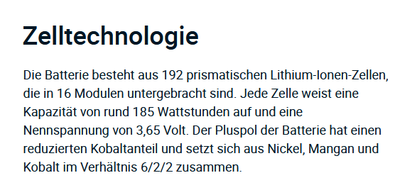

alle Angeben von Sono Homepage:
192 Zellen mit 185Wh sind 35520 Wh (Brutto?) also 30kWh entnehmbar?!
Verbrauch wäre dann 117,6 Wh/km (ohne Ladeverluste)
mit Ladeverluste >130Wh/km?

Hier werden aber W und Wh etwas unklar benutzt, zumindest schlecht erklärt, was gesagt werden soll.
meinst du Sonos, oder mich? ich schreibe die Sätze gerne um die Unklar sind, Beispiel??

@lero:
Ich glaube nicht, dass Sonomotors dies geschrieben hat:
Diese Zeilen sind so unverständlich.
was genau?
grafik
der 1. Teil ist 1:1 von Sonos
die entnehmbaren kWh sind „geschätzt“ (deshalb das Fragezeichen)
(laut diversen „Quellen“ soll es aber Netto sein, d.h. der Verbrauch wäre 139Wh/km ohne Ladeverluste (das ist aber für die Überschlägige Betrachtung ziemlich egal…)
der Verbrauch sind die 30kWh dividiert durch die (von Sonos) angegebene Reichweite (255 km)
auf diesen Verbrauch beziehen sich ja die "kann bis zu 30 km pro Tag per Solar nachladen)
Ich sehe, das Missverständnis entstand dadurch, dass der vorige Beitrag sich auf den PV-Ertrag bezog und bei Deiner Antwort ein Bezug hierzu nahe lag. (Zelle der PV)
Dein Zitat bezieht sich aber auf die Batterie „Zelle“, in diesem Zusammenhang ist natürlich die Dimension Wh korrekt.
