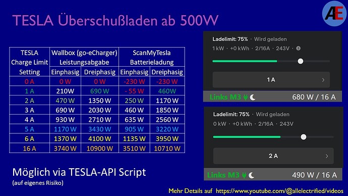

Wer bereit ist etwas zu Basteln (braucht eigentlich nur IOBROKER oder etwas ähnliches) kann das hier versuchen: Die minimale Untergrenze für PV Überschußladen die ja bei Typ2 Wallboxen technisch bedingt bei 6A liegt (also 1.4kW 1 phasig bzw 4.1kW 3 phasig) lässt sich mit der TESLA Elektronik via API Zugriff auf bis zu 1A heruntersetzen. Damit kann man z.B. 3 phasig dann von 700W bis 11kW Überschußladen ohne eine Wallbox mit Phasenumschaltung zu benötigen. Wen es etwas genauer interessiert was man braucht, was man beachten sollte und wie ich das mit IOBROKER implementiert habe, kann gerne auf meinem YT Kanal mal vorbei schauen. (https://www.youtube.com/@allelectrified/videos). Dass die Verluste durch die interne TESLA Elektronik bei Ladeleistungen unter 1kW relativ hoch werden sieht man ja in der Tabelle. Die Sinnhaftigkeit davon kann jeder für sich selbst entscheiden. Am interessantesten ist halt das 3phasige Laden ohne Phasenumschaltung.
Das ist nur kurz so, bis der Tesla einschläft.
Guckst Du hier:
Nur leider schläft er ja beim Ladevorgang nicht ein. :wink:
Dieser Stromverbrauch ist übrigens auch der Grund, warum ich nicht auf V2G oder so Zeugs warte.
Offenbar hast du den verlinkten Beitrag nicht gelesen.
Leider hält sich trotz konkreter Gegenbeweise der Mythos, dass man einen Tesla entlädt, wenn man mit 1A einphasig lädt, weil er beim Laden für die „nicht-schlafenden“ Systeme ca. 300W verschleudert. Dem ist nicht so. Man kann mit 1A einphasig laden und der Akku wird nach langer Zeit voll sein.
Die Verluste sind bei niedriger Ladeleistung prozentual sehr hoch. Und er schläft beim Laden nicht ein. Da brauche ich nichts lesen.
1-phasig mit 1A zu laden ist nicht wirklich sinnvoll. Kann man aber kurz so stehen lassen, wenn mal eine Wolke durchzieht.
