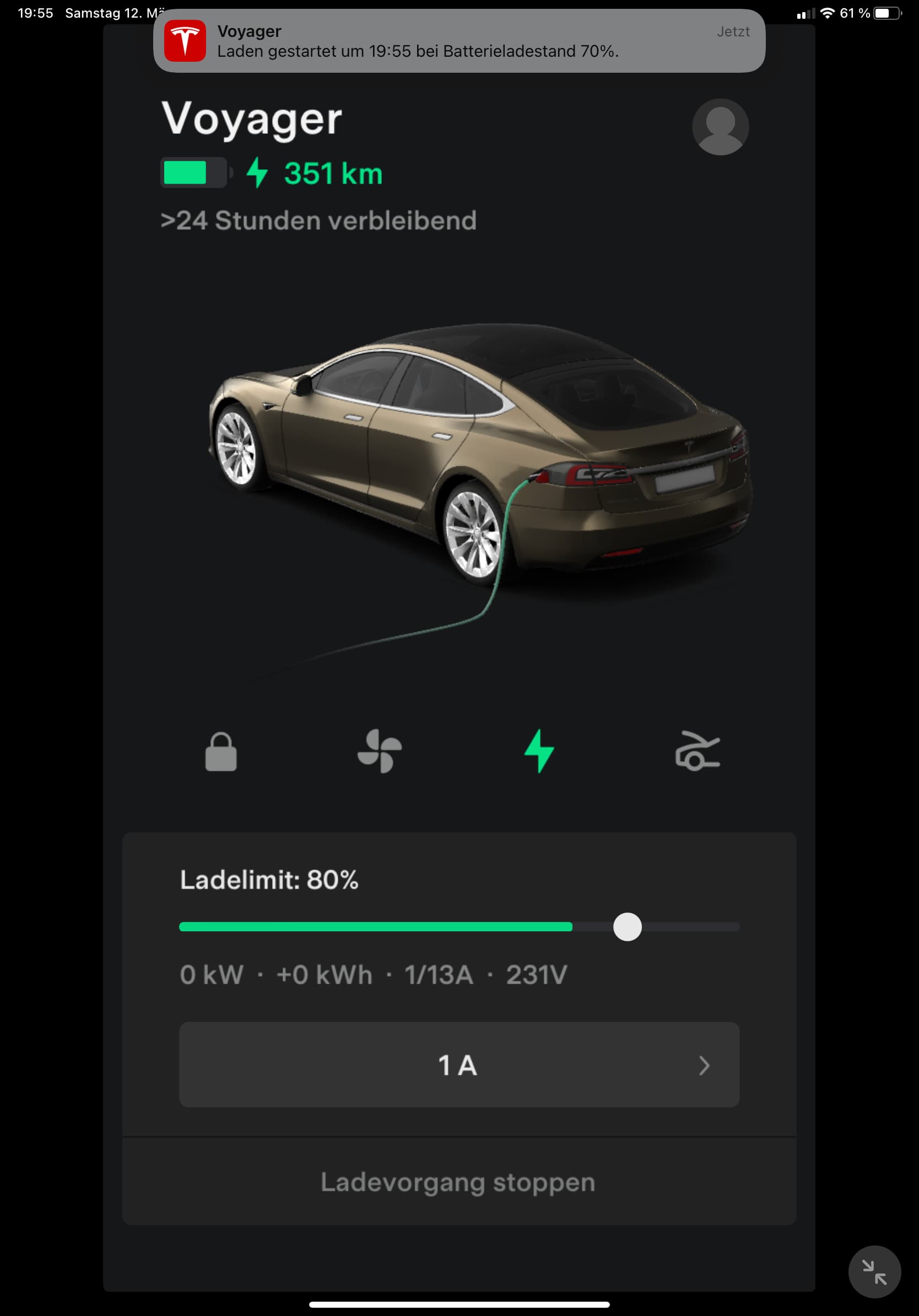

Ich habe das, wie man oben nachlesen kann, stark bezweifelt. Ich dachte mir, man kann es jetzt lange hin und her diskutieren, aber das bringt offenbar nichts, weil die Vertreter der oben zitierten Behauptung nicht davon abrücken und ich nicht von meiner gegenteiligen Annahme.
Was macht man also? Man probiert es aus.

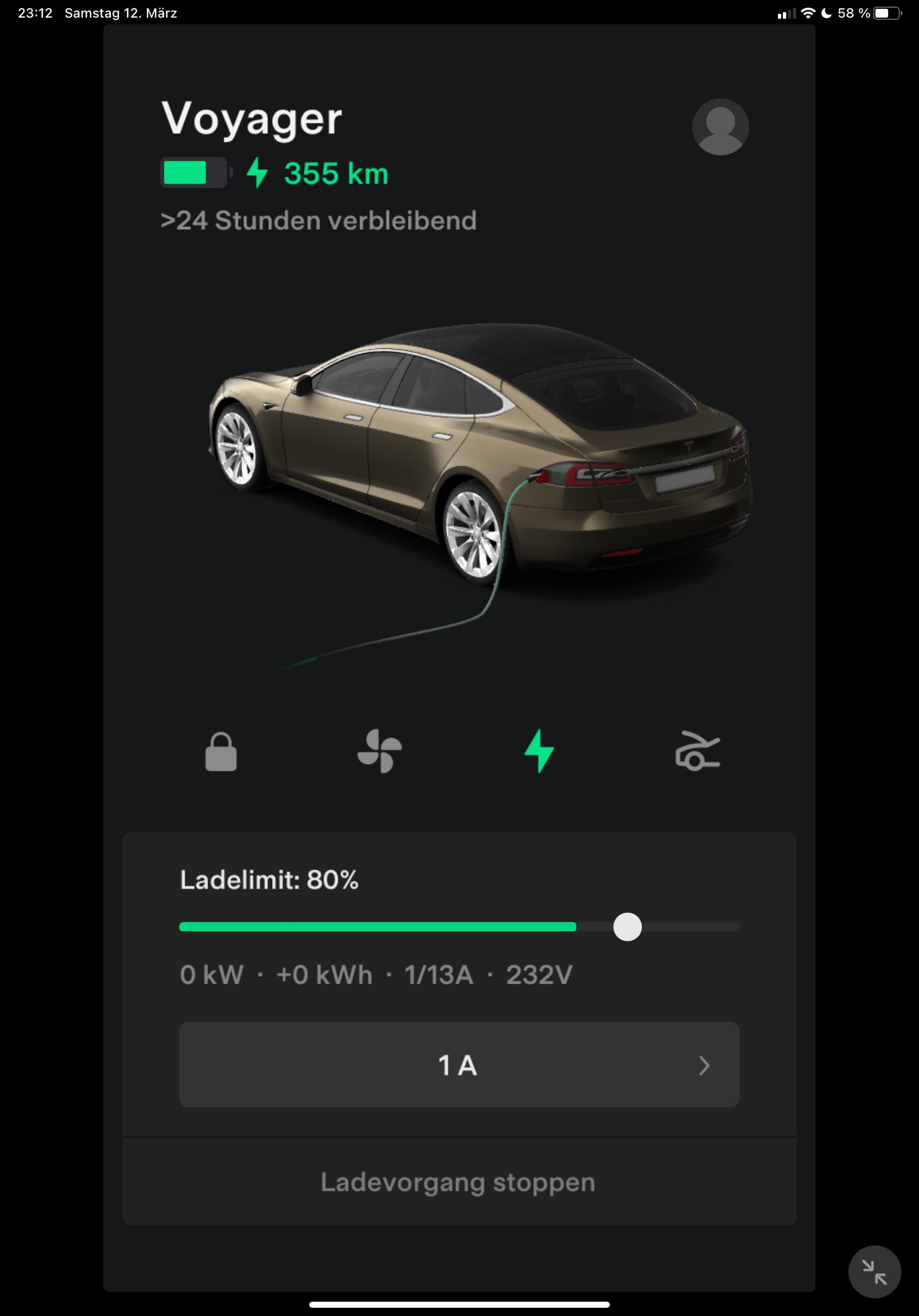

Ich habe mit dem TeslaPy Python Modul den Ladestrom auf 1A gesetzt und mal ein paar Stunden einphasig mit meinem UMC über Schuko geladen. Nach der von mir bezweifelten Behauptung von @Eugenius, @georgi74 und @tornado7 müsste jetzt also der Akku mit der Zeit leerer werden.
Seht selbst:
