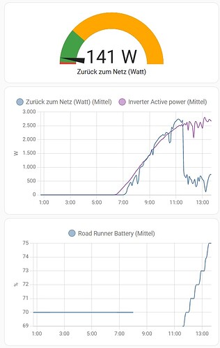

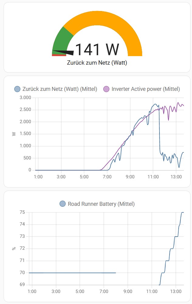

Seit Mitte Februar hat unser Haus in Spanien acht Solarpanel (3,2 kWp) auf dem Dach.
Die Anlage wurde von Holaluz an einem Tag geliefert, installiert und ans Netz gebracht.
Als Automationslösung für das Haus und für PV-Überschussladen habe ich home-assistant installiert.
In der Garage wird ein Go-eCharger (V2) als Ladegerät genutzt.
Für die PV-Überschussladung habe ich per HACS die Integrationen Huawei Solar und go-eCharger installiert.
Die Integration Tesla habe ich auch installiert, die wird noch nicht für das PV-Überschussladen genutzt, könnte aber genutzt werden, wenn mit weniger als 6A geladen werden soll.
Das Überschussladen ist mit drei Automationen realisiert. Wenn der Überschuss-Strom über 6A liegt, wird der Go-eCharger eingeschaltet, bei Überschussstrom unter 6A, gemessen über einen Zeitraum von 5 Minuten, wird der Go-eCharger wieder abgeschaltet.
Eine dritte Automation passt den Ladestrom je nach Überschuss nach oben oder unten an, wenn der Tesla lädt.
Es sind noch ein paar sog. Template-Sensoren im home-assistant für Umrechnungen erforderlich.

Ich habe eine ähnliche Lösung in Home Assistant, jedoch nur mit Überschussmessung und Tesla-Ladestromanpassung (verwende die Tesla Wallbox Gen 2).
Eine Automatisierung regelt mir dabei den Ladestrom zwischen 0-5A.
