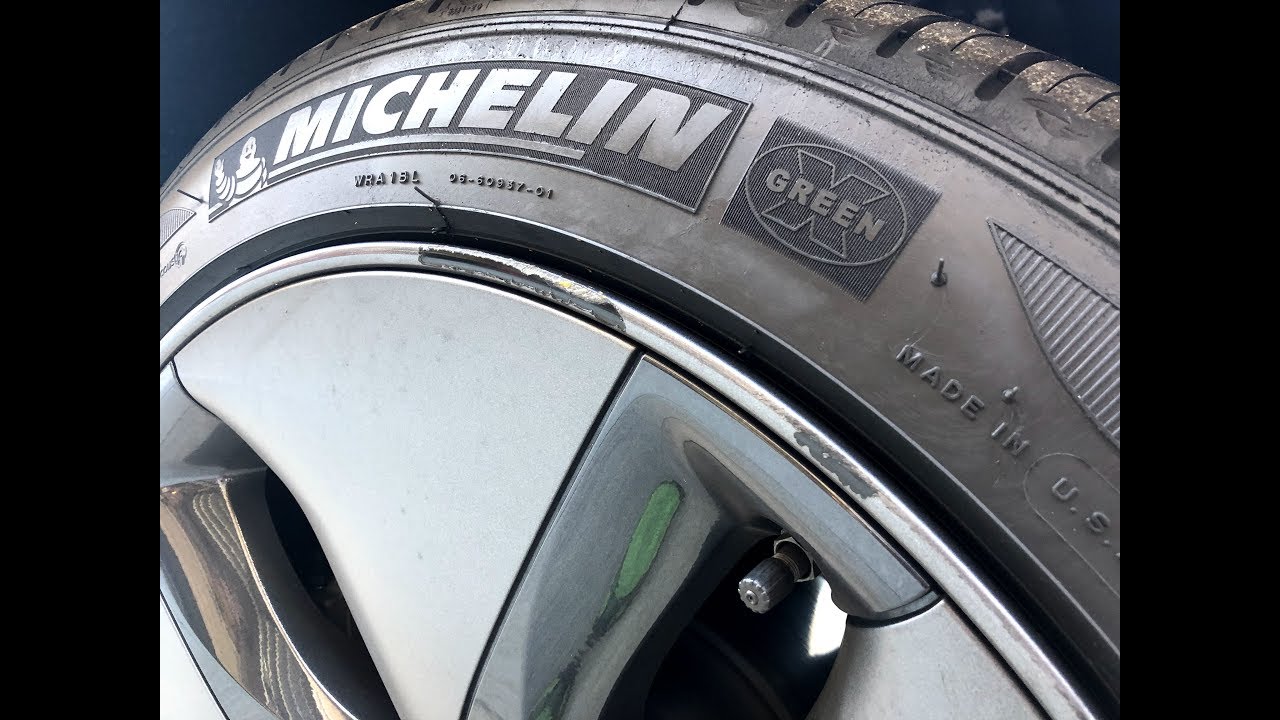

Habe heute eine Felgenreparatur gemacht. Bin fürs erste Mal ganz zufrieden. Hab das schonmal professionell machen lassen (beim Plankenauer in Wien), da hat die Felge ausgesehen wie neu. Ich wollte jetzt aber nicht nochmal 70 Euro bezahlen.
Wie neu ist es bei mir natürlich nicht.
Ich habe das gleiche Material verwendet, was Lost93Lost aufgelistet hat.
Vorher
Nachher
Nachher

Meine Schäden:
VR - Schramme auf 8 Uhr
HR - Schrammen 6-11 Uhr
PS: Ich starte mit einem Versuch der eigenen Reparatur für 58 € (Schleifpapier, Reiniger, Aluknete, 3 Sprühlacke).
Viel Erfolg. Sieht zum Glück nicht so schlimm aus. Die Kratzer scheinen nicht so tief zu sein :wink:
So, heute war es soweit: Projekt 58 €. Viel Zeit und viel Geduld waren nötig. Ich habe meine Schäden erst mit 240er trocken, dann 400er nass und dann abschließend mit 800er nass geschliffen. Am Rad VR habe ich ganz wenig Quiksteel eingesetzt und geschliffen - das Ergebnis kann sich sehen lassen.
Vor dem Lackieren habe ich wie ein Weltmeister abgeklebt. Im Nachhinein war das nicht so klug, da ich Kanten am Übergang zum Originallack erhalten habe. Daher habe ich nochmals den Mantel abgeklebt und dann mit einer „losen“ Schablone lackiert. Das ging wesentlich besser und es gab null Kanten. Als Master habe ich die Radkappe genommen, auf eine Pappe übertragen und ausgeschnitten.
Das Ergebnis ist m.E. top und ich bin zufrieden (habe immer einen hohen Anspruch an die eigene Arbeit) und es hat echt Spaß gemacht. Ich bin gespannt, wie lange es hält. Spätestens wenn die Reifen/Mäntel mal gewechselt werden müssen, wird es spannend :wink:
Anbei ein paar Impressionen:
Viele Grüße!
Marcus
PS: Ich habe auch grundiert. Macht das nur, wenn wirklich nötig, denn an einigen Stellen hat die Grundierung durchgeschaut, da mir das Tape etwas „eingelaufen“ ist.

Nachdem eine fiese Tiefgaragenauffahrt bzw. deren Randstein daneben einer meiner Felgen zugesetzt hatte, wollte ich das vor dem Aufziehen der Sommerräder noch beheben.
Ich habe mich dazu an die Anleitungen von @Lost93Lost und @mreal hier im Thread gehalten - vielen Dank für eure bereitgestellten Infos!
Da ich noch nie selbst Felgen ausgebessert und lackiert habe, hatte ich etwas Respekt vor dem ganzen, aber das ausbessern mit Quicksteel (krasses Zeug, wie schon erwähnt wurde, eher wenig nehmen, sonst muss man mehr schleifen - aber auch das geht gut) und glattschleifen hat sehr gut funktioniert und sogar etwas Spaß gemacht. :wink:
Ausgangslage:
Nach Quicksteel-Anwendung und erneutem Glattschmirgeln:
Hinweis dazu: Man sollte alle Unebenheiten mit Quicksteel glätten, habe ich an ein paar kleinen Stellen nicht gemacht und das hat sich dann gerächt in dem es nicht komplett eben wurde beim Lackieren.
Ergebnis:
Und hier bin ich nun nicht ganz glücklich, was - denke ich - nicht an mir liegt, sondern an dem etwas zu dunklen WA22-Lack von Jürs, den ich verwendet habe. Im grellen LED-Licht sieht man schon ziemlich deutlich den Farbunterschied :confused: …abseits und gekippt (zweites Bild) ist es dann denke ich „okay“, wenn man es nicht weiß.
Da ich einen ähnlichen Schaden noch bei den Winterrädern habe ( ironischerweise das gleiche Tiefgaragen-Problem - obwohl ich schon bewusst an der Stelle aufgepasst habe), überlege ich jetzt, ob ich nicht besser den CX-Lack oder vielleicht auch den hier von EV-Goodies verwenden sollte? Die scheinen mir doch besser zu passen, was mich etwas wundert, wenn Jürs den extra als passend anbietet - @Michael_Scharnberg , möchtest du hierzu vielleicht selbst etwas sagen? Zur Info: Ich habe 2 Schichten aufgetragen, jeweils einen Tag dazwischen gewartet, danach dann wieder gewartet und den Klarlack aufgetragen. Der Farbunterschied bestand aber schon nach den 2 Schichten Decklack - bzw. eigentlich schon nach der ersten Schicht. (WA22 Sparkling graphit glänzend - gekauft im Online-Shop September 22).
