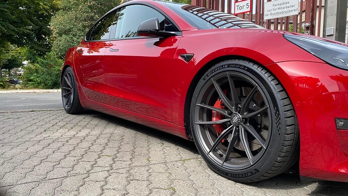

Den Umbau habe ich bei Customkingz Performance GmbH machen lassen. Wurde sauber erledigt, mit Einbremsen. Dabei wurde auch auf DOT4 umgestellt.
Danach ging es zum Prüfzentrum Boxberg zur Bremsenprüfung.
Hier das Ergebnis.
Vorderachse
Hinterachse
Alles wurde sauber eingetragen Scheiben und Belege. Rückmeldung: ESP kommt beim Ausweichen bei 120 km/h etwas spät, aber noch im grünen Bereich. Das Kalt- und Heißbremsen wurde sehr gelobt, bestes Bremse bei den Prüfungen.

Aktuell ist der Weg beendet. Jetzt geht es erstmal zum Testen auf den nächsten Trackday. Im Alltag ist die Bremse topp und auch nach einer Wagenwäsche nicht gleich verrostet.
