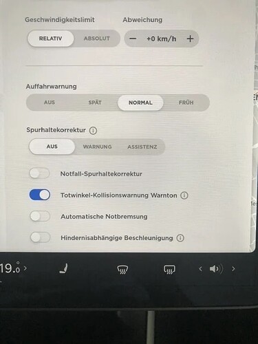

ich weiß, dass es schon Fragen und Antworten zu diesem Thema hier gibt, möchte jedoch gern wissen, ob folgende Einstellungen, also die Abschaltung der eingreifenden Assistenzsysteme, dazu führen, dass ich eine normalen Tempomaten bekomme, der nicht mehr von alleine bremst, nie wieder, unter gar keinen Umständen!

Nein, es gibt keine Einstellung die das dauerhaft bewirkt.
Kurzfassung: Nein.
Begründung:
  1. Der Tempomat ist adaptiv, der wird immer bremsen, wenn du ihn aktiviert hast. Einen „dummen“ Tempomaten kannst du daraus nicht machen, egal, was du einstellst…
  2. Die Spurhaltekorrektur ist für die Geschwindigkeit egal, genau wie die Auffahrwarnung.
  3. Die automatische Notbremsung kannst du zwar ausstellen, aber der Grund für die Phantombremsungen ist meiner Meinung nach ein anderer (bzw. zwei andere):
    3.a. Die Geschwindigkeit wird falsch erkannt oder aus unerfindlichen Gründen auf den falschen Wert gestellt. Dann bremst der Tempomat auf z.B. 50 runter, obwohl er gar nichts erkannt hat, einfach, weil er denkt, er müsse nun 50 fahren. Hat nichts mit einem Hindernis zu tun.
    3.b. Der Tempomat erkennt (falsch) ein Hindernis und passt die Geschwindigkeit daran an. Auch das hat nichts mit einer „Notbremsung“ (so mit Alarm und Gepiepe und so) zu tun, sondern ist einfach die normale Reaktion des adaptiven Tempomaten auf ein anderes Fahrzeug, was er glaubt, erkannt zu haben.

Tesla sagt, dass ich die Notbremsung ausschalten soll und das Problem dann neu bewerten soll.
War das eine echte Notbremsung, also mit Gebimmel und Geblinke auf dem Monitor? Nur dann würde es helfen den Notbremsassistenten auszuschalten.
