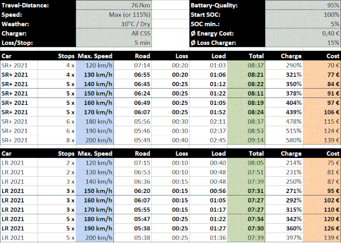

So, ich hab das erste Beispiel mal überarbeitet und versucht auf die Kritik einzugehen.
Ich addiere je Stopp jetzt nur noch 5 Minuten für warten, suchen, ein-/ausstöpseln (das ist auch ABRP Standard). Und ich habe jetzt mal die vermutliche Kosten ergänzt. Da rechne ich mit 40 Cent auf der Langstrecke. Die erste Ladung zu Hause wird klar billiger sein. Tesla wird mit 35 Cent auch billiger sein. Aber wenn man „Zeitoptimiert“ reisen möchte, dann muss man zwangsläufig auch mal „fremd“ laden (oder es dauert eben länger → Stopp mehr, oder blöde Laderaten).
Auch habe ich die Akku-Qualität auf 95% (2 Jahre altes Auto) und mindestens 5% am Charger (zuvor 2%) gesetzt. Bisschen Reserve braucht man ja.
Das SR+ ist dabei jetzt zwischen 130 und 170 km/h am schnellsten.
Der LR ist jetzt zwischen 150 und 190 km/h am schnellsten.
Je langsamer, desto mehr spart man. Der Verbrauch eines Diesel wird aber nie erreicht.
Fazit: Will man SCHNELL ankommen, sollte man sich in der Mitte der Bereiche orientieren und die Geschwindigkeit dann immer nach oben/unten anpassen, das man den Charger mit möglichst 1-2% erreicht.

Das sind vermutlich keine Durchschnittsgeschwindigkeiten, sondern die eingestellte maximale Reisegeschwindigkeit in ABRP. Mit nem Schnitt von 200 bräuchtest Du für die 767km „auf der Straße“ schließlich weniger als 4 Stunden, statt fast 6…

Hallo Hebbe! Die Geschwindigkeiten sind wie von coolio schon vermutet die maximalen Geschwindigkeiten, die gefahren werden, wo kein Tempolimit existiert. Überall wo Tempolimit existiert, fährt er (in dieser Simulation) 15% zu schnell.
Inetressant ist auch: der Verbrauch von 100kmh und bis 130kmh steigt relativ gering.
Auch hier muss man vorsichtig sein. Leider habe ich die Lade-Prozente nicht mit notiert (da ich mich rein auf die Zeit konzentriert habe). Der ABRP optimiert auf „Zeit“. Es kann daher durch die „Lage“ der Charger durchaus vorkommen, das man bei gleicher Entfernung und Geschwindigkeit, je nach Ziel deutlich unterschiedlich lädt (z.B. 4x 30 min, oder 5x 20 min, mit am Ende gleicher Energiemenge).
Weil der ABRP „situativ“ entscheidet (und jede Strecke anders aussieht), habe ich eben auch einen „Geschwindigkeitsbereich“ angegeben. Je nach Ziel (und Platzierung der Lader), wird die schnellste tatsächlich errechnete Geschwindigkeit, irgendwo in diesem Bereich liegen.

Stellt sich allerdings die Frage der Ladegeschwindigkeit. Was ist denn da zugrunde gelegt worden? Wenn die niedriger ausfällt, würde sich die Reise auch verlängern.
:man_shrugging: Leider keine Ahnung. Ich hab den ABRP da freie Wahl zwischen ALLEN CSS Ladern gelassen. Wenn der einen Lader mit 100KW mitnimmt, weil er nur 20% von 40 auf 60 braucht, um danach den nächsten Ionnity 350er zu erreichen, dann wir der das gemacht haben.
Also „Zugrunde“ lag die Basiseinstellung aus dem ABRP.

Bei 16 Minuten effektivemUnterschied zwischen 120 und 200 beim LR weiß ich aber was ich mache. Das einzige das für schnell fahren spricht ist der Fahrspass. Kosten, Risiko und fehlende Zeitersparnis sprechen klar dagegen.
Diese Differenz auf die lange Strecke - sehr ernüchternd.
Danke für Deine Arbeit !

Deine Rechnungen stimmen genau mit meinen Erfahrungen überein wobei 10 Minuten Overhead zu viel ist wenn man nur Supercharger benutzt imo. Ist eher was Richtung 2-5 Minuten je nach dem wie nah der Charger ist.
Wenn ich alleine auf Langstrecke bin versuche ich selber immer alles zu optimieren einfach um zu schauen wie schnell man seien kann.
Auch die Durschnittgeschwindigkeit passt, wenn man alles richtig macht kann man definitiv schneller als 100km/h Durchschnitt schaffen inkl Ladestops bei denen ma 0km/h Durchschnitt hat.

Schöner Vergleich, allerdings nur dann, wenn bekannt wäre, wie ABRP die Zeiten berechnet. Das habe leider nirgends finden können. Deshalb halte ich es für notwendig, real gemessene Zeiten gegenüber zu stellen, um eine allgemein gültige Aussage treffen zu können.

Die Frage ist, was man als ideal definiert.
geringste Zeit? - geringster Energieverbrauch? - entspanntes Ankommen? - gutes Mitschwimmen im Verkehr?
Im Startpost wird „ideal“ einfach als „kürzeste Zeit“ definiert und in der Rechnung wird implizit davon ausgegangen, dass man die entsprechenden Durchschnittsgeschwindigkeiten auch erreicht und der SuC auch perfekt liefert.
Es ist aber auch völlig richtig, dass die Optimierungsstrategie „kriechen für möglichst wenig Stopps“ für die meisten nicht optimal ist.
Spannend finde ich, daß das Fenster 120-180 quasi keine nennenswerten Zeitunterschied macht. Von kriechen ist ja nicht die Rede :wink: - aber bei obigem kann ich mein Ökogewissen aufpäppeln und sagen, dann fahre ich doch mit dem halben Energieverbrauch.
(@Thomas_Eu: der Wert würde die Tabelle noch toll ergänzen!).
