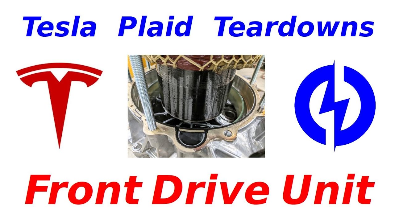

Hieß es nicht immer, der Plaid Frontmotor ist der neue M3P Hairpin Heckmotor? Falls ja:
