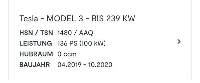

Könnte das der Grund, warum es seit kurzem eine neue Schlüsselnummer (ABA) für die SR+ bei der HUK24 gibt ?

War ja auch nur eine Spekulation, weil die ABA seit kurzem bei HUK24 auftaucht. Würde zeitlich ziemlich gut passen.

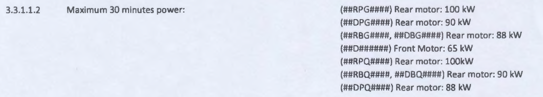

Passt aber genau. Der neue Motor ist im SR+ von 88KW auf 90KW gegangen.
Edit: Andererseits gilt diese Veränderung für den Base Motor und 239KW laut HUK sind der Performance Motor. Da passt was nicht zusammen. 100KW vorher und nachher wären richtig.
Also eigentlich wissen wir gar nichts ![]()
Komisch. In Q2 hatte der SR+ den Performance Motor auf der Hinterachse. Warum gibt es jetzt weniger Leistung? Gruss Chris
Bei der HUK24 steht bei allen 3 SR+ Varianten bis 239kW.
Keine Ahnung warum die das so machen.
Vermutlich einfach vom ursprünglichen 100kW rüber kopiert als der 88kW und dann der 90kW kam.
Es gibt aber die 3 SR+ und den 90kW (ABA) seit ein paar Wochen.

Ich glaube man kann die neue Schlüsselnummer so lesen:
- In jedem Fall ist die Drive Unit Cat 2 verbaut, da minimal 90KW und nicht 88KW.
- Es kann sowohl der Base als auch der Performance Motor verbaut sein, da maximal 239KW.
- So können auch unter dieser Schlüsselnummer sowohl NCA Fahrzeuge aus US Produktion (Base Motor 3D7) als auch LFP aus China (P Motor 3D6) kommen.
Ich habe aktuell 2 M3 SR+ aus Shanghai. Beide haben 100 KW im Brief, max. Leistung 325 PS. Macht Sinn bei dem Mehrgewicht des LFP-Akkus. Wenn die Dauerleistung jetzt in Q3 nur noch bei 88 KW liegen sollte, was ich nicht glauben kann, wäre das schon eine Enttäuschung. Gruss Chris
88kW haben/hatten die SR+ aus US die zuletzt von dort kamen.
Die in Q4 jnd Q2 gelieferten MiC hatten 100kW.
Wenn dann haben die jetzt gelieferten 90kW, was erklären würde, warum genau diese Variante vor kurzem bei der HUK24 auftauchte.
Was soll die ABA Version mit 90kW sonst sein?

Was ist sonst noch anders beim Hairpin Motor? 10kw weniger Dauerlast und was noch? Spitzenleistung ist gleich geblieben?
Warum dann weniger Leistung? Macht keinen Sinn.
