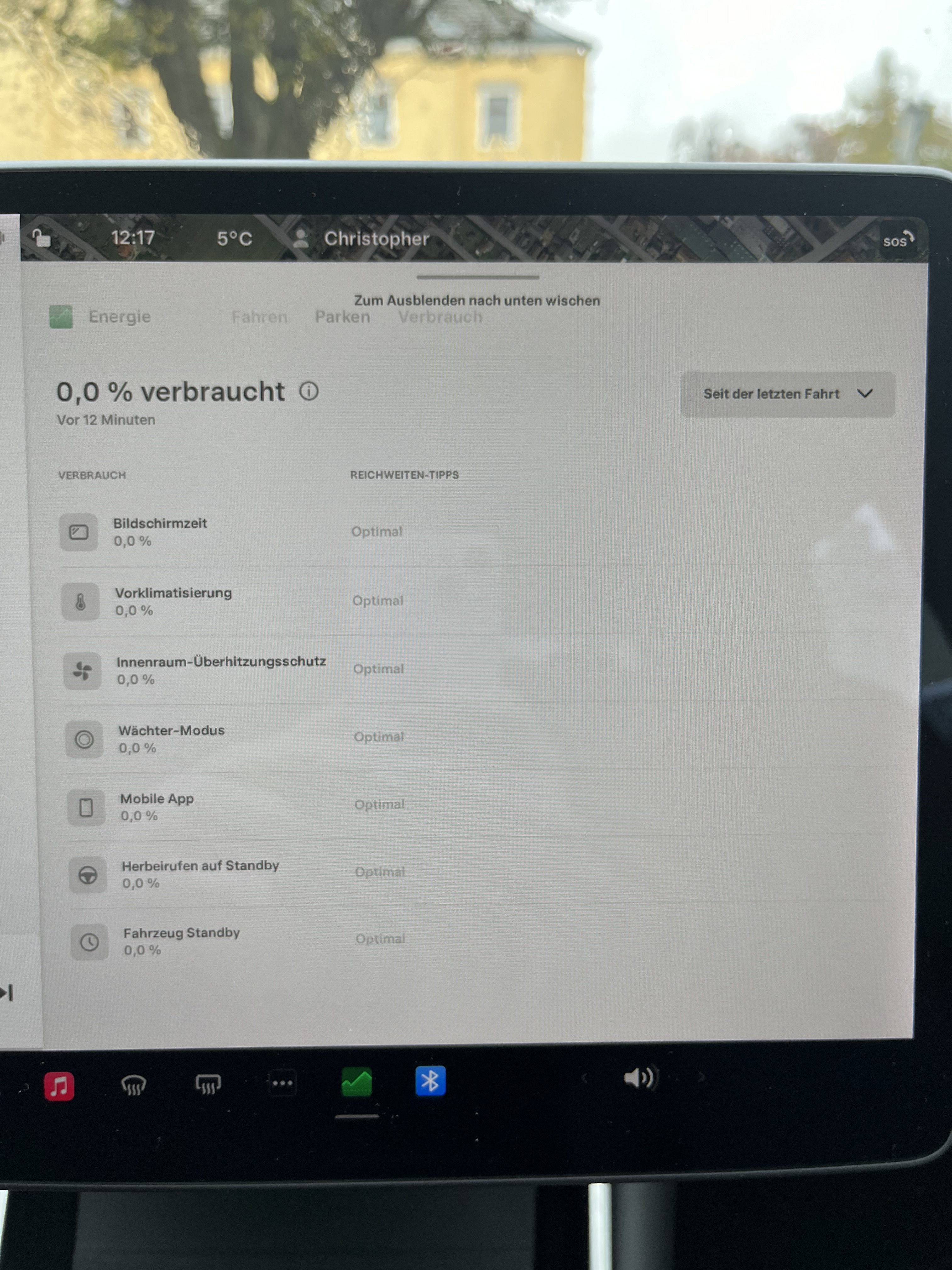

Dein Screenshot oben sagt da aber genau das Gegenteil.

Faktencheck: Schläft mein Wagen oder schläft er nicht?
Und mach uns bitte einen Screenshot vom Energiemonitor, Reiter Parken.

Ich check dann gleich mal die Verbrauchsanzeige nach der Arbeit.

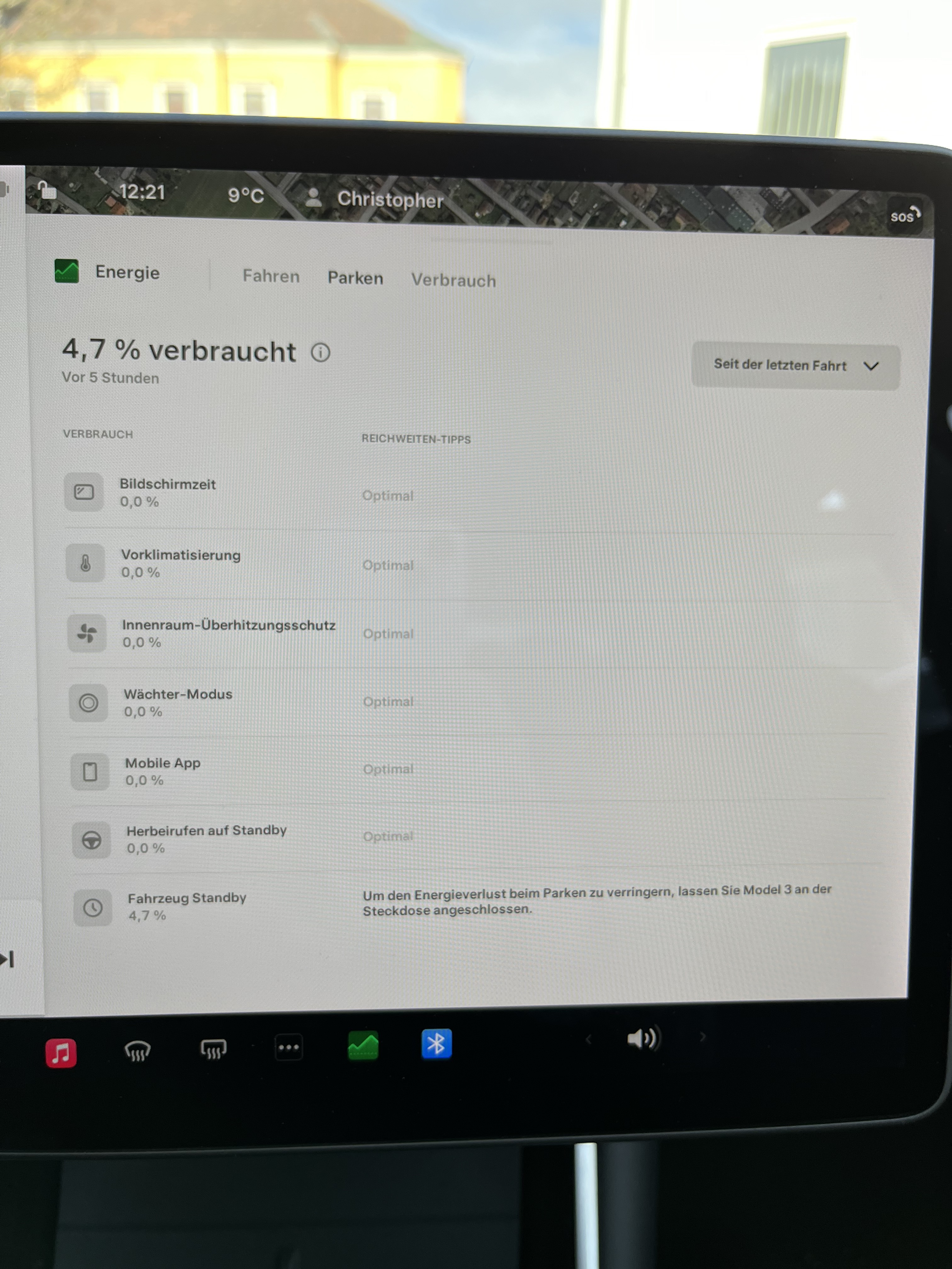

Heute wieder auf frischer Tat ertappt. Innerhalb weniger Stunden um fast 5% gefallen.
Kein Wächtermodus, keine Klima, keine geplante Zeit. Auto befand sich durchgehend im Standby laut App (letzte Aktualisierung)
Der Screenshot war wichtig. Nun steigen wir weiter ein:
