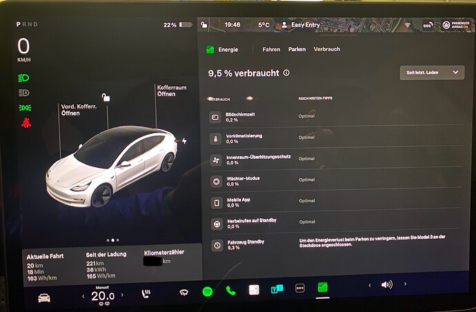

Was habt ihr für eine Werte?
Fotos nach 3,5 Tagen

Im ersten Photo steht ja 9,3% im Standby - also normal ist das nicht. Mein Model Y stand gerade 8 Tage und hat dabei 1% verloren. Das muss etwas ziehen bzw. das Fahrzeug am Standby hindern.
Kommt das Klacken der Schütze, wenn du ihn am Morgen öffnest oder geht er nicht in den Tiefschlaf?

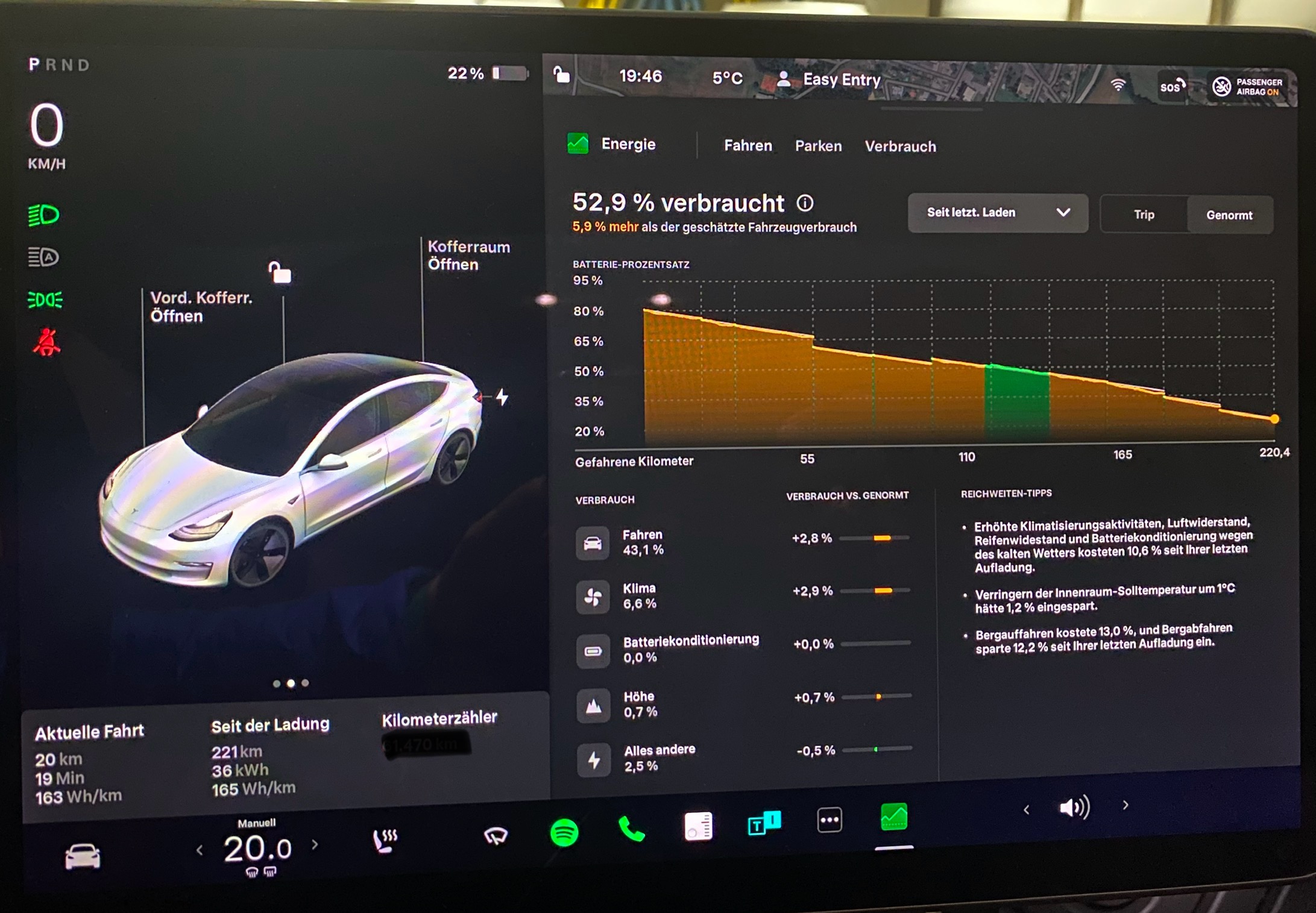

In dem zweiten Foto siehst du doch genau das was passiert:
Bei 55km hast du es abgestellt, danach bist du wieder gefahren und er hatte ein paar Prozente am Anfang weniger. Vermutlich weil der Akku kalt war.
Nach der Fahrt hast du es bei 100km wieder abgestellt und bei der nächsten Losfahrt hatte der Akku aber plötzlich wieder mehr SoC, vermutlich weil er wärmer war.
Das ist alles normal, ich sehe da nichts bedenkliches, wenn es ein Straßenparker ist.
