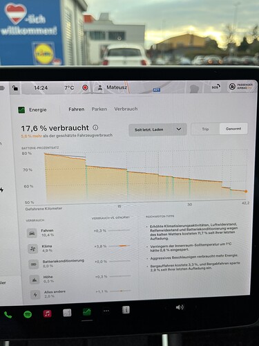

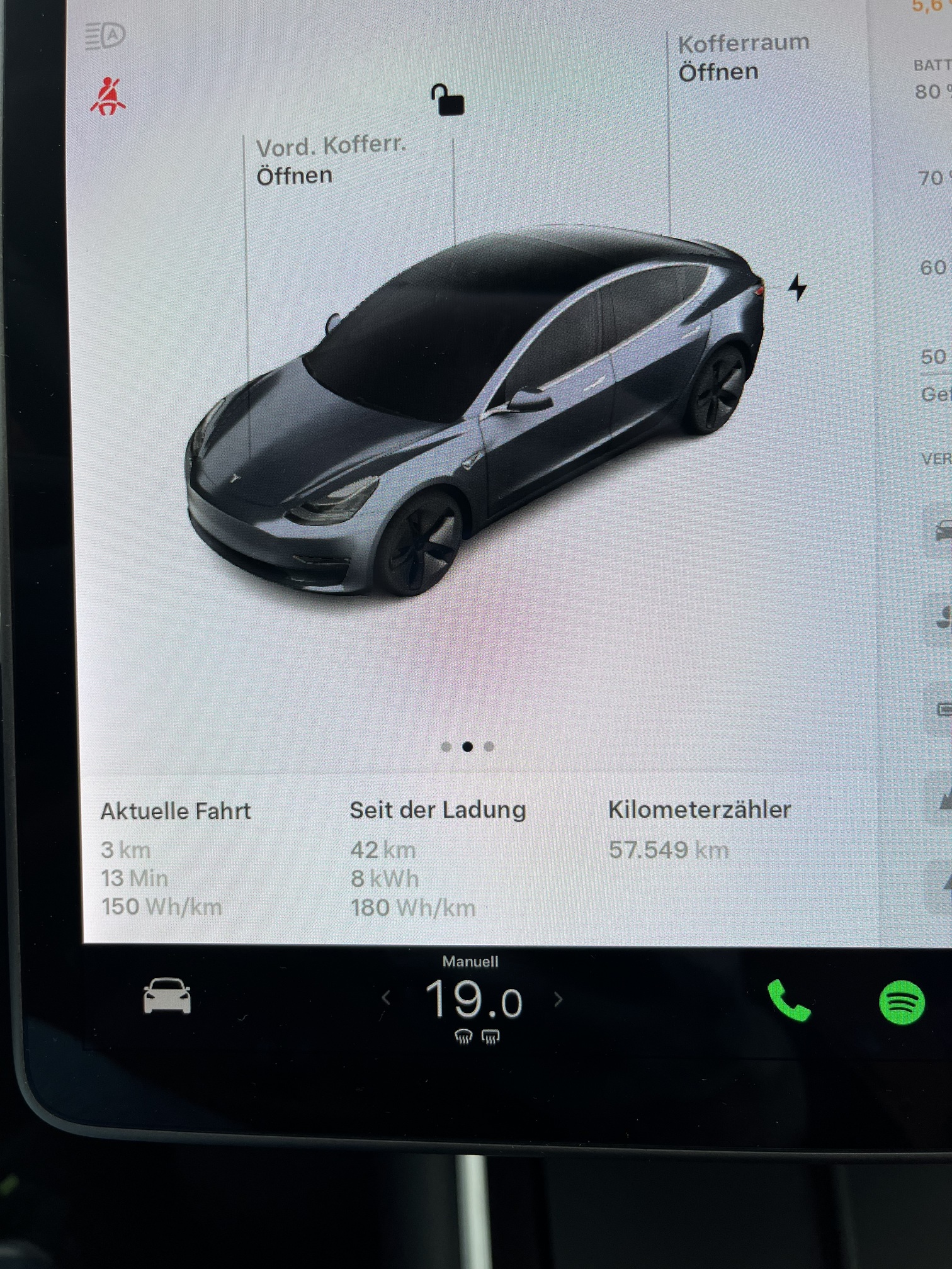

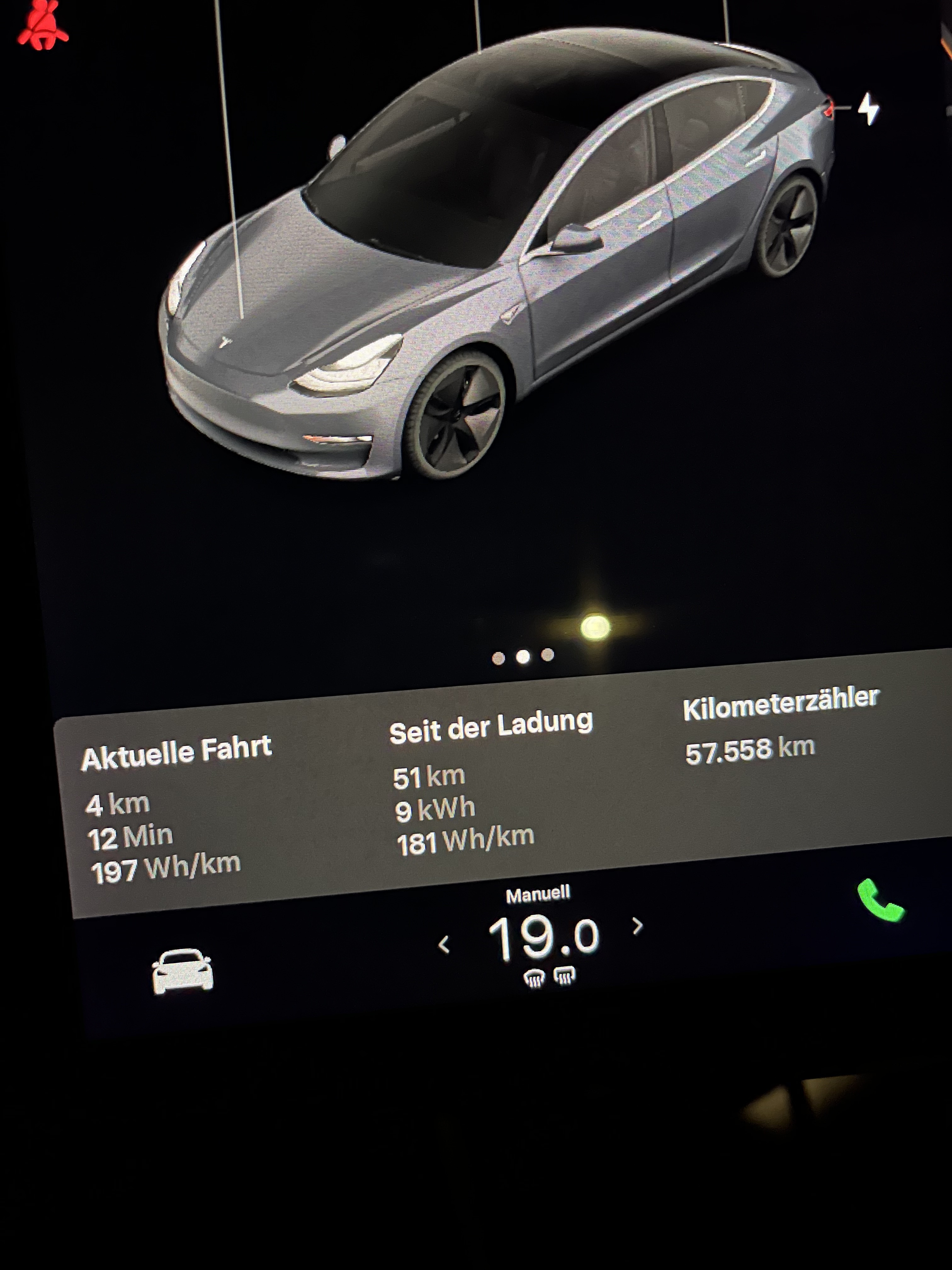

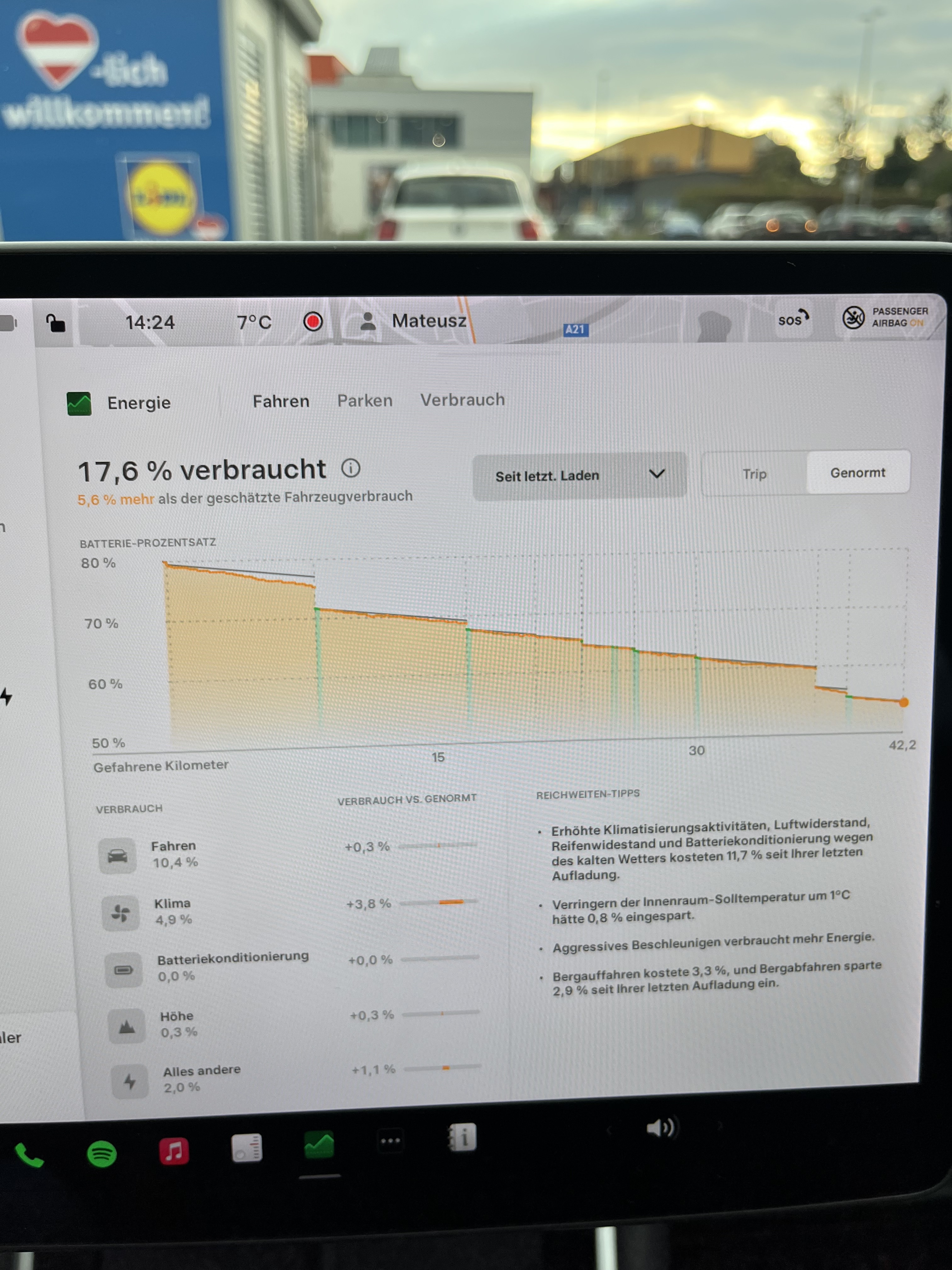

Seit Ladung 16.11 - 80%, 42km kostet 27% (53% aktuelle Stand) Akku. Ist das Normal?
Ich fahre derzeit ohne Klima, nur 2 Stufe, Tiefgarage 10-15C, Sentry Mode ist fast ganze Zeit aus.
M3 Standard Range 2020

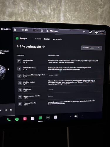

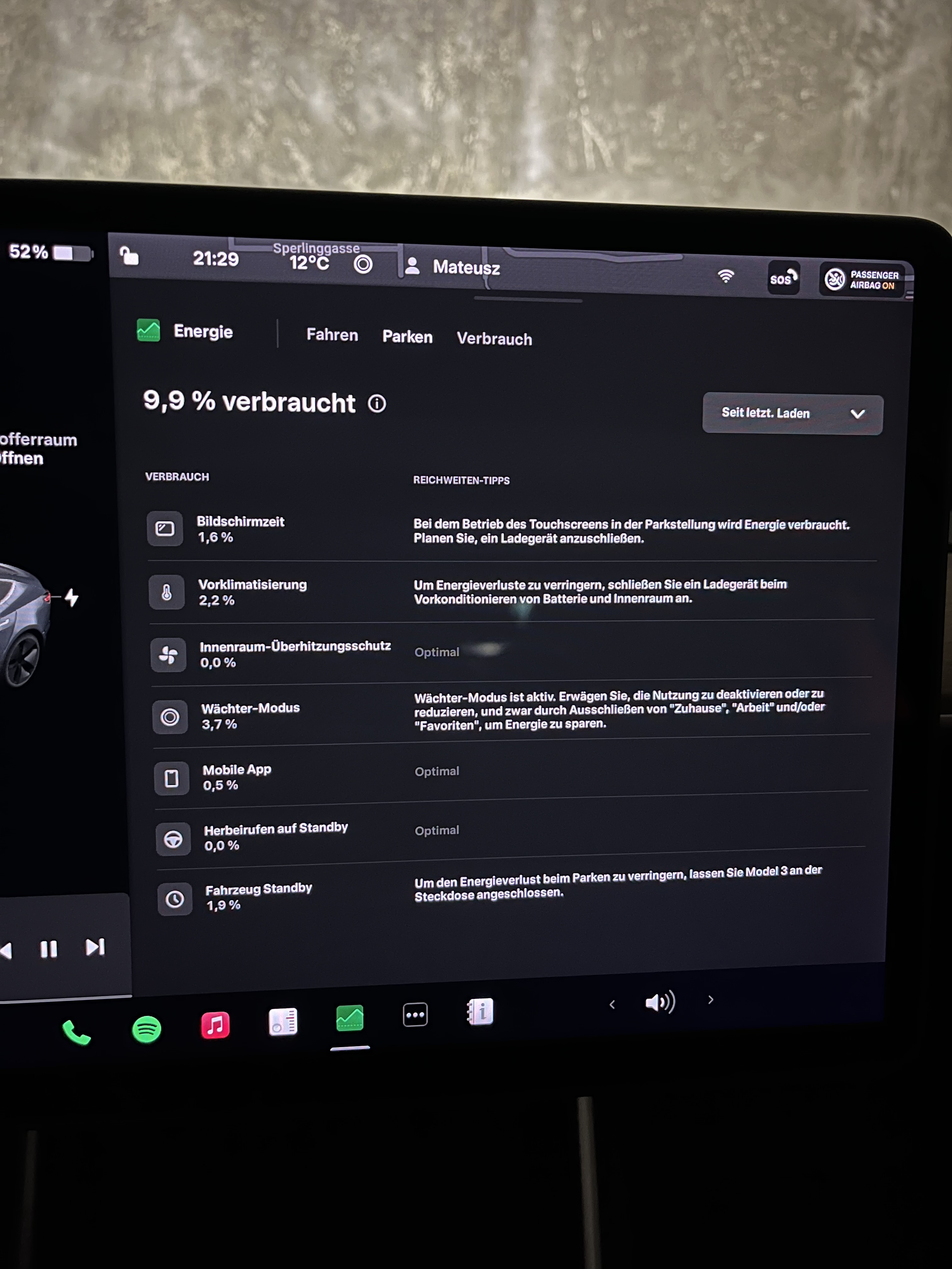

Am besten in der Energie Anzeige auf ‚Parken‘ umschalten, dann müsstest Du sehen, wohin dein Strom geht ![]()
Wächter an?
Geht das Auto schlafen?

Wächter-Modus
3,7%
Als ich das gelesen hatte, dachte ich …hm🤔
….da muss das Fahrzeug über 1,5h im Schnitt 1700-1800Watt gezogen haben🤔
…nur über Wächter…eher net….sicher auch noch vorklimatisiert…

Alle Daten die ich aus deinen Postings rausziehen kann…erscheinen als normal und nix auffälliges.
Von den 27% (ca. 14kWh) sind:
- ~ 8kWh für den Fahrbetrieb angefallen und
- ~ 5kWh (10%) fürs „Parken“ (siehe dein Bild, was alles genau)
Keine Ahnung, wo da genau ein Problem sein soll ? ![]()

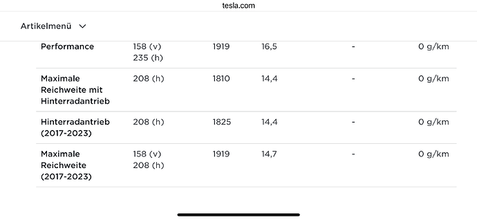

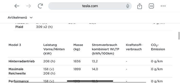

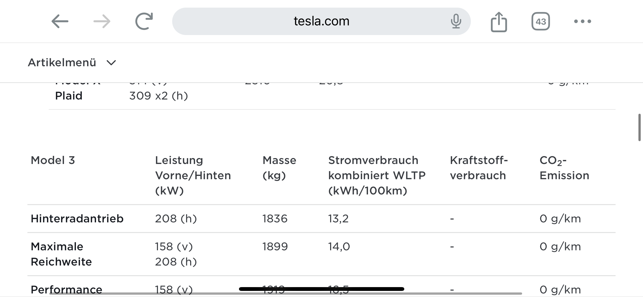

Bist du die Strecke genau nach WLTP-Norm gefahren? ![]()
Vom „Park-Problem“ zum „WLTP-Problem“…. ist doch ein Troll….bin raus

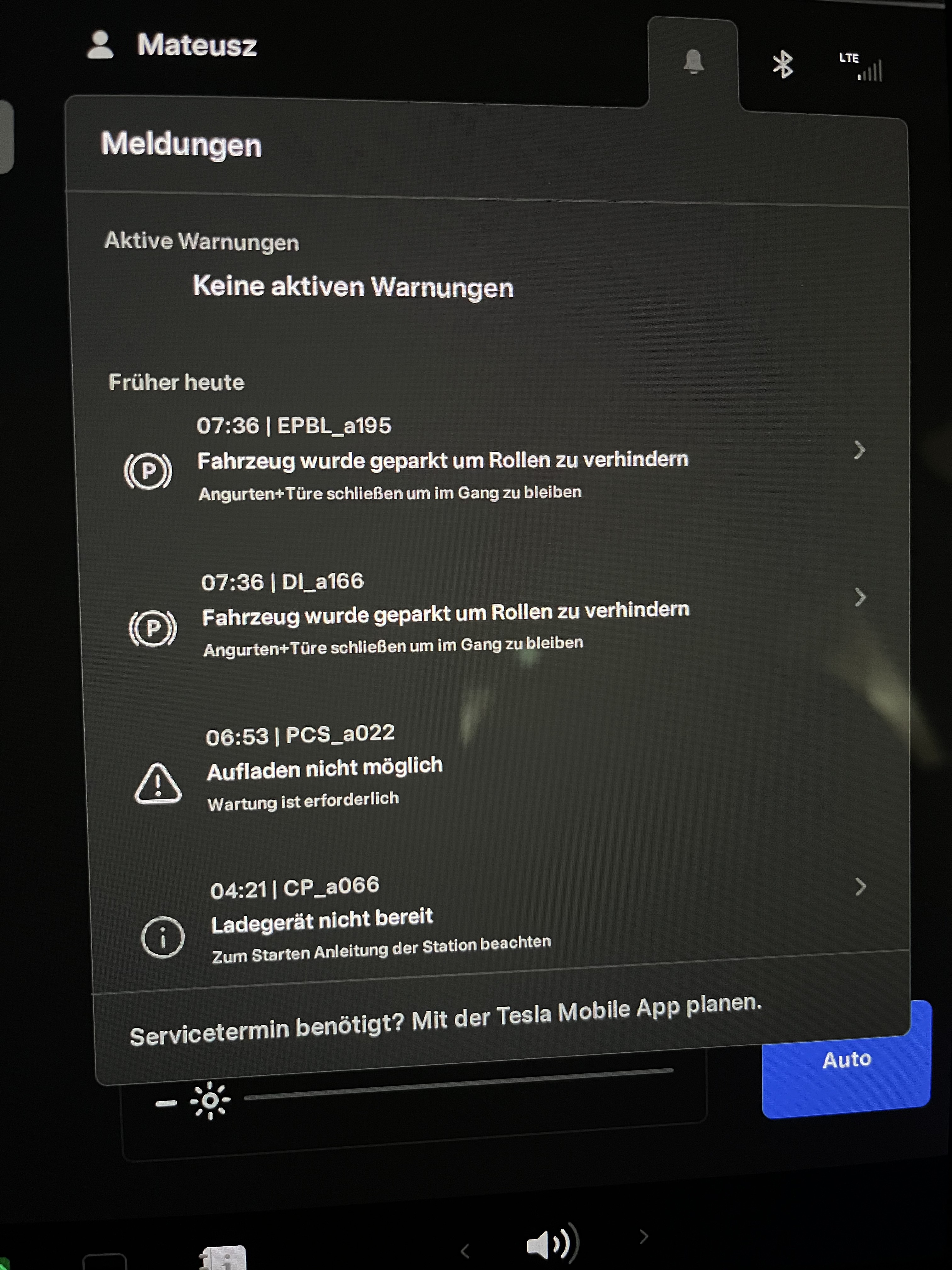

Update: Nach fern Diagnose, kein Fehler gefunden. Leider stimmt nicht. Heute habe Ich Warnung: PCS_a022 Aufladen nicht möglich - Service Ticket - erste freie Termin - Dezember
Der Fehler besagt das er keine Kommunikation mit dem BMS aufbauen kann.
Hast du mal DC Ladung versucht ?
Ticket aufmachen und dann um vorziehen des Termins bitten.
