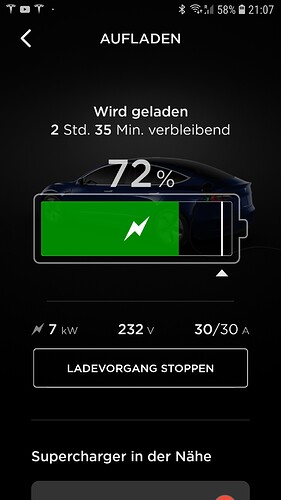

Auch UMC kann das, aber der Adapter für den neuen ein phasigen UMC gibt es noch nicht…
Hier ein Beispiel 30A an einer Säule, die leider nich die vollen 32A liefern konnte.
Das wollte ich gerade auch noch schreiben, jedoch hab ich auf der Tesla Website nichts mehr dazu gefunden, deswegen hab ichs rausgelassen
