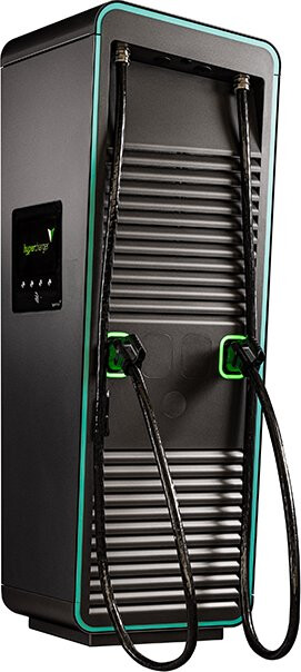

Davon ab aber lustig, dass dir auch die Alpitronic HYC vorgeschlagen werden :thinking: :sweat_smile:

Alpiteonic , sarkastisch gemeint oder wirklich gut ?

Alpitronic sind die DC Schnellader. Die 50kW Variante geht schon ab ~22t€ los. Für 400kW muss man ein paar Scheine mehr hinblättern, wenn es denn genug Strom im Haus dafür gäbe.
