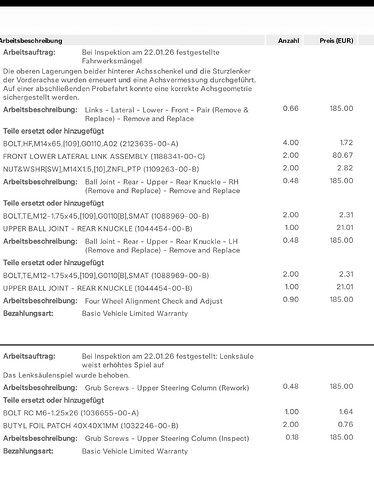

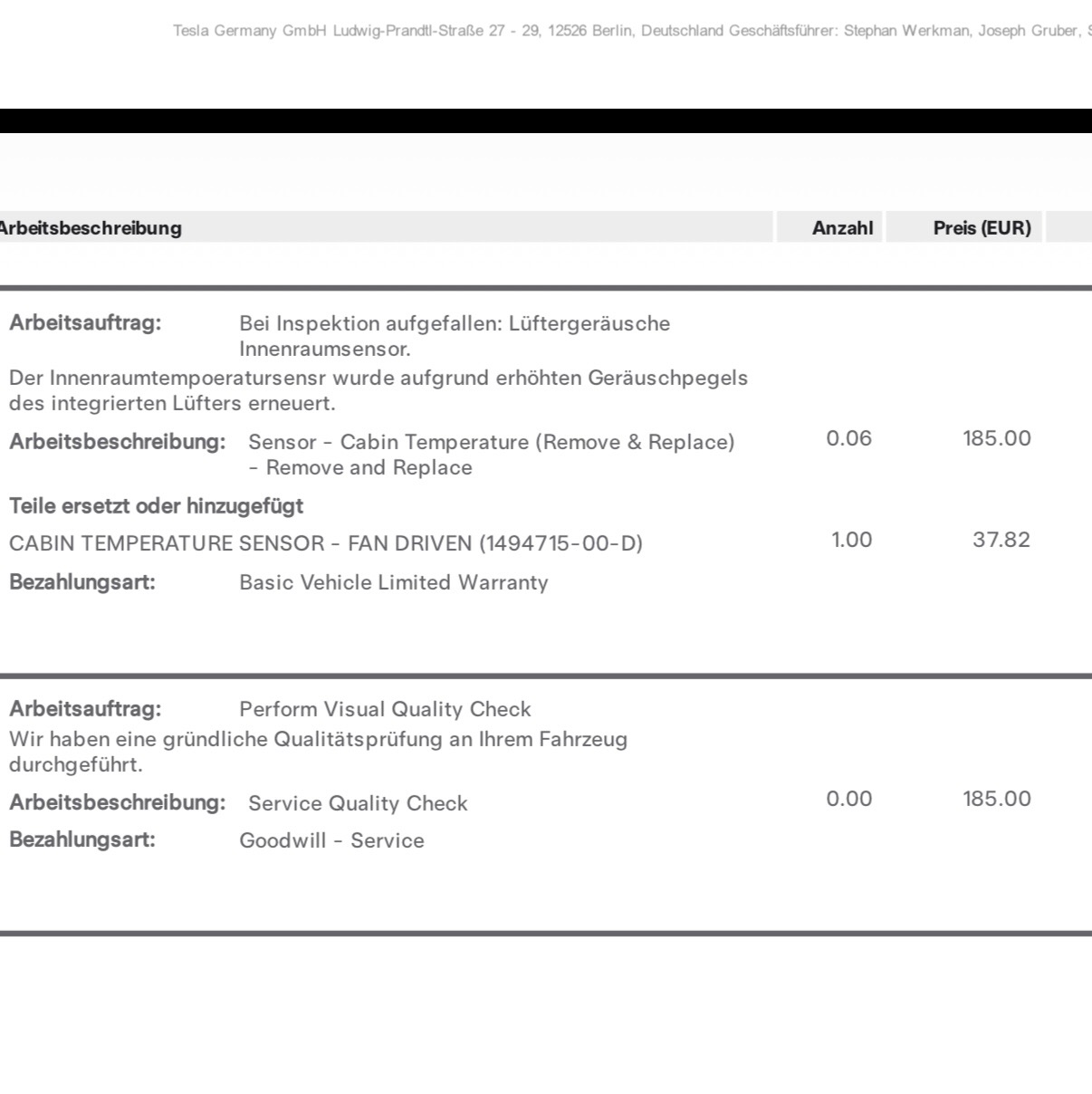

Das kann das MY viel besser: MY 50k, 2,5 Jahre vorne und hinten + Lenksäule…
Der Vorteil: Dank EOW alles innerhalb der Garantie…
:+1: Genau das. Denn die Mängel oben willst du nicht zahlen bei Tesla….

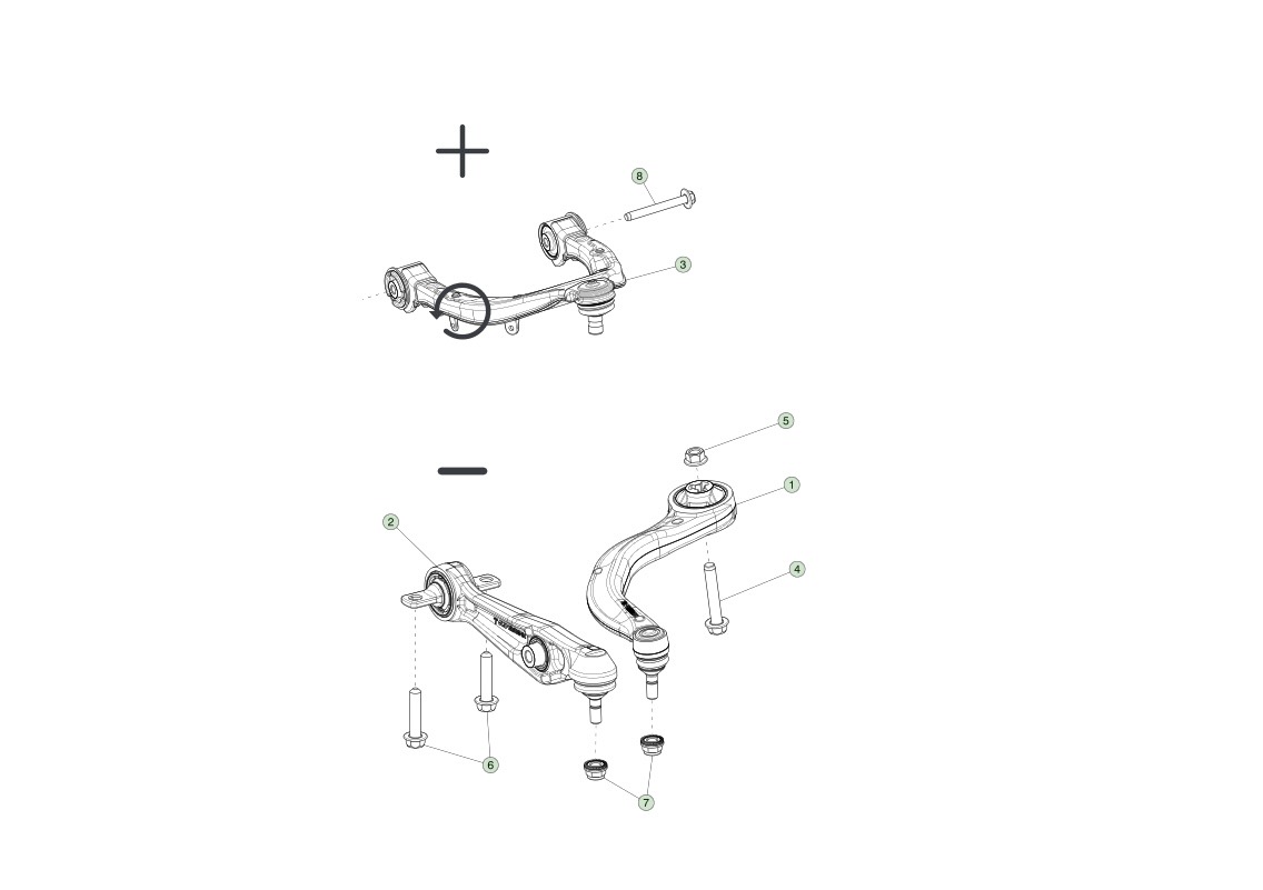

Das erklärt ATZ gut, verwendet selber PU Buchsen die länger halten, aber so hart sind das der Komfort darunter leidet.
Teilweise ja aber auch so nicht korrekt…er verwendet ein Hybrid System was zu dem Gewicht und den Belastungen der Fahrzeuge besser passt. Es hat schon seinen Grund warum er und andere überrannt werden…
Am Fakt, dass die Buchsen der Tesla‘s immer noch schnell hinüber sind ändert das nix :wink:
Das Juniper gibt es noch nicht so lange !

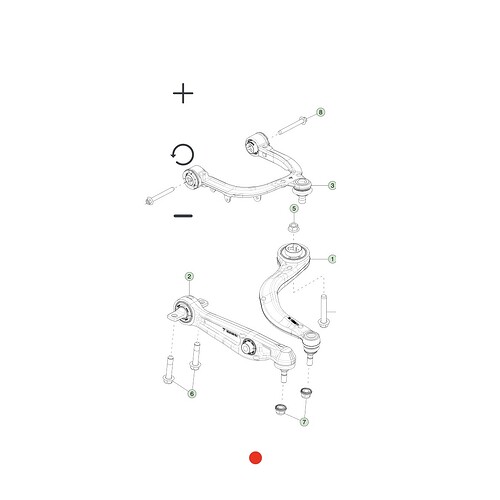

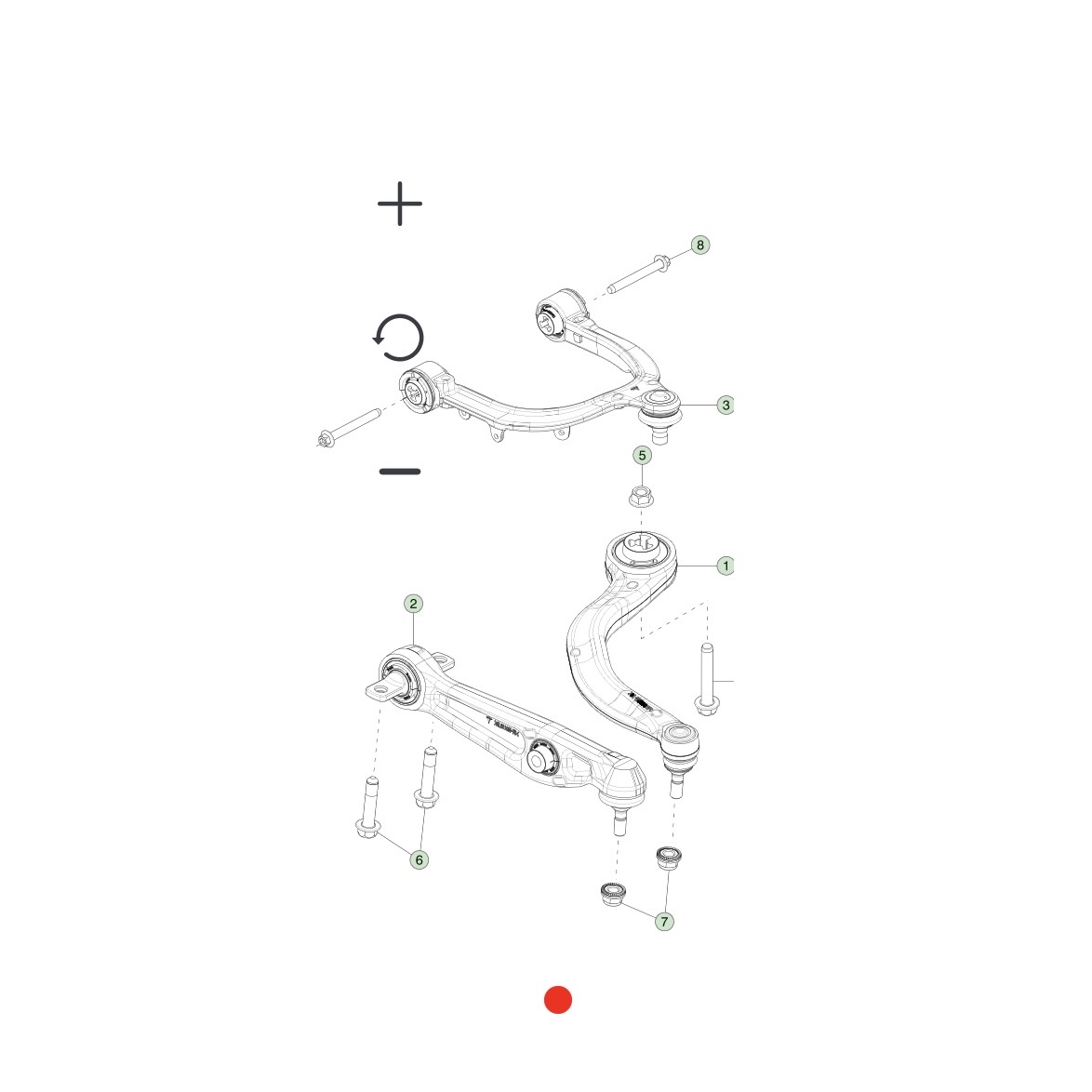

Ok Preisfrage:
Welche der beiden Aufhängungen gehört zum Uniper?
AT Zimmermann hat auch zum Uniper div. Videos gemacht…

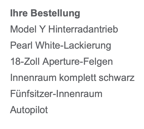

Ich melde Vollzug :star_struck: . Das Kraftfahrzeug wurde bestellt.
