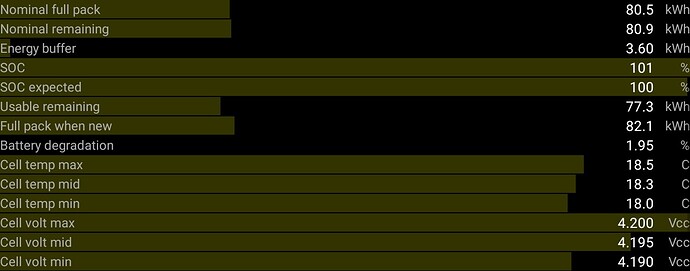

Der Vollständigkeit halber noch der 100% SoC Tab.
4.20V Zellspannung werden erreicht mit ca. 81 kWh nutzbarer Kapazität.
Die Reichweite steigt ab 80.6 kWh nicht weiter und bleibt bei 508km.
SoC 101% in SMT wird im Fahrzeug als 100% angezeigt.
