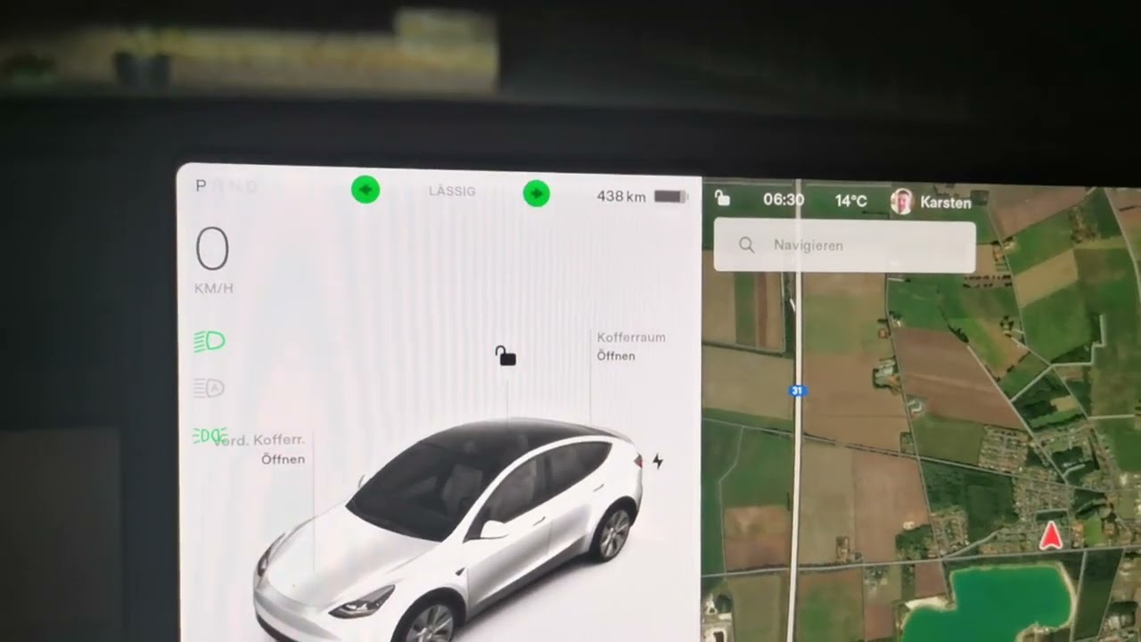

bei mir hat es heute ganze 7 min von meiner 15 min. Fahrt gedauert bis es die Töne und Helligkeit wieder normal waren. Die ganze Fahrt mit knallhellen Display und lautem Radio, das ich weder leise stellen noch ausschalten konnte.

Also das der Bildschirm nicht mehr automatisch regelt zwischen DUNKEL und HELL, das ist bei mir übrigens erst seit .36 Das hat meines Erachtens, auch nichts mit den fehlenden Sounds zu tun, da es bei mir viel viel später erst dazu kam.
Das du aber auch dein Radio dann nicht lauter oder leiser machen kannst ist auch noch zusätzlich ein Verhalten, welches ich nicht habe. Also das Radio und der Blinker gehen entweder oder sie gehen nicht und wenn sie funktionieren, kann ich das Radio auch ganz normal steuern.
P.S.: Du kannst im Menü den Bildschirm auch manuell auf Nacht stellen, du musst nicht bei Dunkelheit mit einem weißen Display rum fahren. Einfach AUTO Modus ausschalten und dann auf DUNKEL schalten. Als kleiner Workaround, bis das vielleicht per Softwareupdate behoben wird.

Display Auto Umschaltung und Sound waren bei vorherigen SW auch dabei(fehlerhaft). Ich kann das Display selber umschalten aber selbst dann ist es zu hell.
